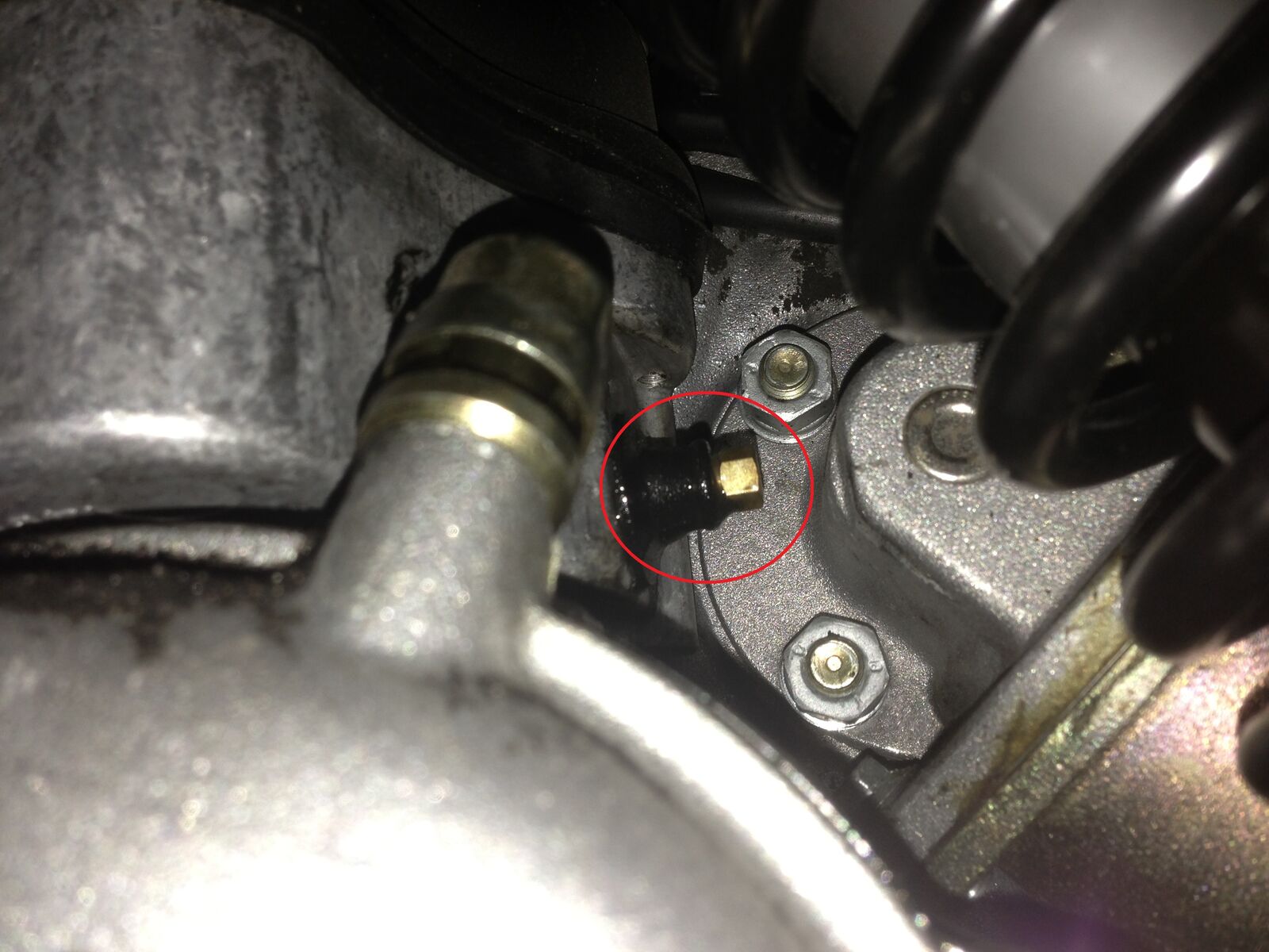

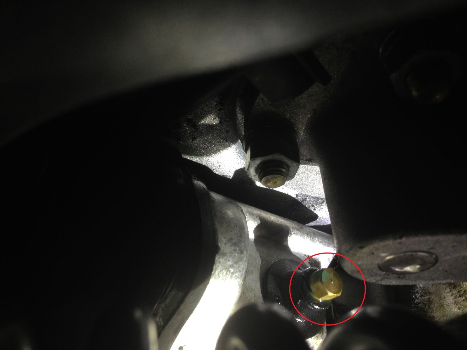

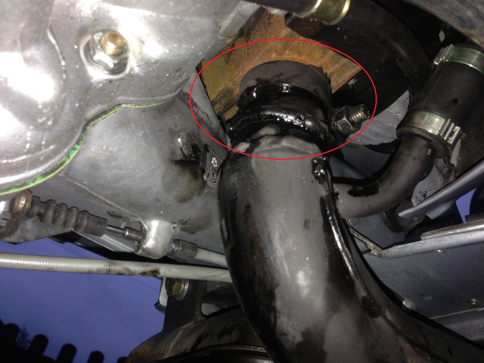

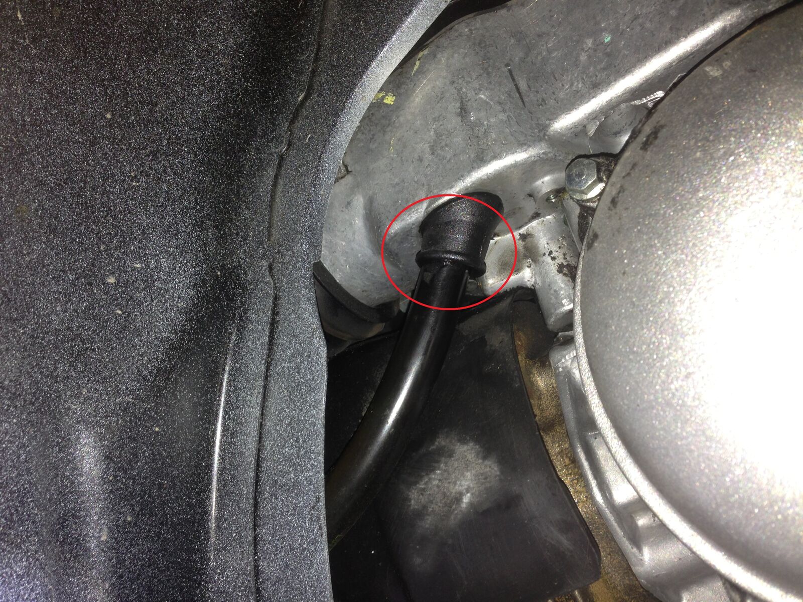

    Mein Roller verliert an mehreren Stellen Öl..
    Eigentlich war der ganze Radkasten voller Öl und das hat mich ziemlich genervt.. Ich weiß ja dass so ziemlich alle Vespas Öl verlieren.
    Ich hab dann mal das Hinterrad abgebaut und alles mit Dampfstahler gereiningt.
    Heute nachmittag bin ich dann eine Runde gefahren und hab dann ein paar Stellen entdeckt an denen Öl austritt.
    Hier mal ein paar Bilder:
  • Moin.
    Kannst ja mal kontrollieren wie es in der Vergaserwanne aussieht.
    Vielleicht sitzt da der Ölschlauch nicht dicht auf oder die Dichtungen sind hin.
    Oder da steht der Siff schon so hoch, dass er überschwappt :D .
  • Servus...
    alles ein buiischen normal...
    Krümmer kannst vielleicht nochmal einen ticken nachziehen..
    Kupplungsdeckel neuen O-Ring einsetzt.. 3 Schrauben-!
    Vergasser... ein bischen sifft da ntaurgemäss immer raus..
    wegen blowback.. aber nachsehn schadet keinesfalls
    aufmachen...luftfilter ab... Öl und Benzinschlauch auf festigkeit prüfen und ob rissig :thumbup:

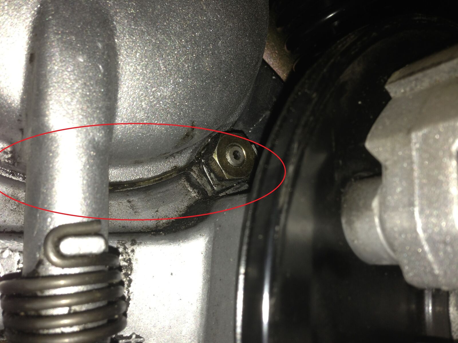

  • schomnal vielen dank für die tipps!
    also die schraube, die auf bild 3 und 4 zu sehen ist verliert am meinsten öl glaub ich.. für was ist diese schraube?
    bringt es was, wenn ich die ölpumpe stillleg und selber mische?
    simmering ist es nicht, oder? die 3 schrauben bei der kupplung werd ich schon hinbekommen;-)

  • Blowback ist bei Drehschiebermotoren normal.. da ein teil ddes Gemischs wieder vom Kurbelgehäuse durch dden Luftfilter hochgedrückt wird..
    die Schraube hinten am Vergasser ist die Gemischhschraube.. (Sie sift nicht) wenn dann drummherum durch den Gummi
    was hinten in der Vergasseranne zusammenläuft
