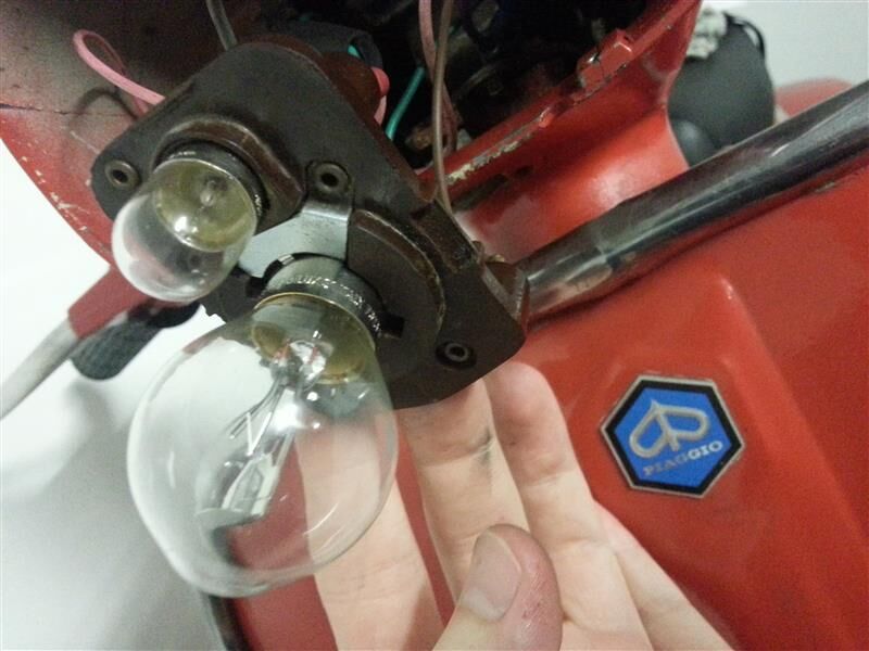

    Hi liebe Forengemeinde!
    Ich habe folgende Anfängerfrage:
    Ich will bei meiner Vespa 180SS die Birne im Frontscheinwerfer tauschen.
    Die beiden Schrauben unterhalb des Scheinwerfers dienen glaube ich nur der Höheneinstellung des Scheinwerfers.
    Gilt folgendes "Zitat" das ich hier mit der Forensuche gefunden habe auch für meine 180SS - Ich muss dazu sagen dass ich wahrscheinlich nicht den Originallenker sondern den einer Sprint montiert habe. Wird aber kaum ein Unterschied sein denke ich.
    Zitat von snoogle
    Um an die Glühbirne zu kommen, mußt Du die Lenkkopfabdeckung abschrauben. Erst dann kannst Du von hinten an den Scheinwerfer.
    Wenn ja wo sind denn da die Schrauben die ich lösen muß bzw. gibts da ein kleines "how to" für diese Arbeit?
    Ich freue mich auf Eure Antworten,
    LG Leonidas

    Wenn die unteren beiden Schrauben weg sind, wird der Scheinwerfer einfach schräg nach oben ausgebaut. Auf der Oberseite ist am Scheinwerfergehäuse eine Nase, die im Lenkkopf eingehakt ist. Dort einfach ausfädeln und fertig.

    Habe es nun selbst geschafft.
    Man muß nur unten einmal vorsichtig mit einem Schraubendreher und Gummihammer gegen eine der beiden Vertiefungen schlagen (Unterseite Metallring des Scheinwerfers) und schon kommt einem der ganze Scheinwerfer entgegen. Dann muss man nur hinten den Lampfenträge bei den 2 Laschen entarretieren und dann kann man den Lampentärger einfach aus dem Scheinwerfer rausziehen. Scheinwerfer ablegen und gemütlich an dem Lampenträger Birnen tauschen - eigentlich ganz einfach wenn das Ding mal vom Lenker herunten ist :)
