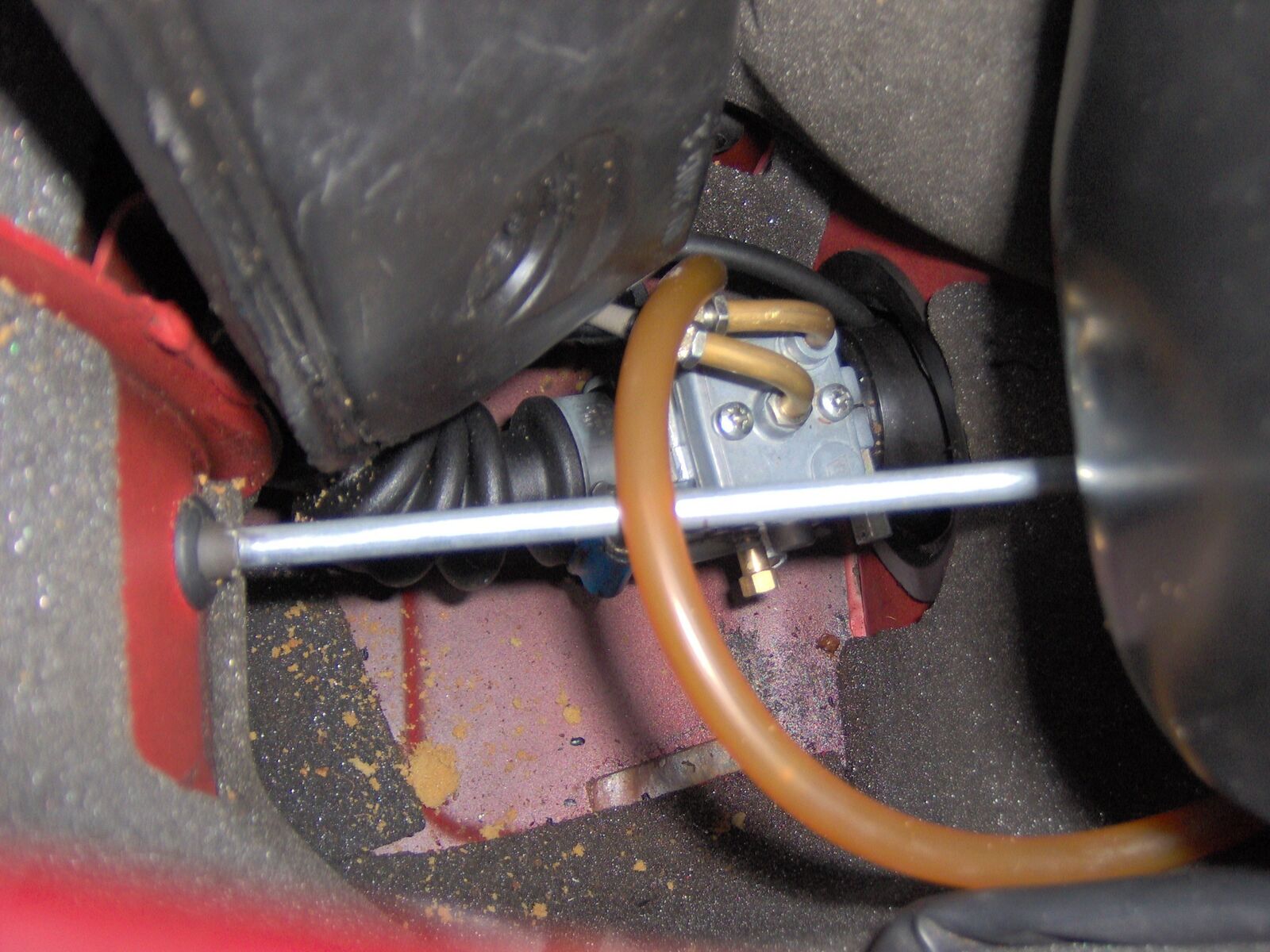

    Ich bin neu hier, weil ich versuche, den Vergaser bei einer PK 50 für eine Bekannte dichtzukriegen. Die Vespa hat einen BING-18/14/114 Vergaser dran (ist das Österreich-Modell)
    Dicht ist er ja schon, aber: Wie schraubt Ihr bei diesen engen Platzverhältnissen den Deckel auf den Vergaser rauf. Vorher sind ja noch der Gasschieber und der Startkolben richtig zu platzieren, ohne, dass sich was verkantet, ohne, dass die Federn wegfliegen, ohne dass sich die Seilzüge aushängen. Irgendwie ist da ja nicht ausreichend Platz für zwei Hände und das ganze Vergaserzeug. Auch nicht zum Einstellen. Ich habe mir ein Foto ausgeborgt, auf dem man den Vergaser und die Raumnot sehen kann. Tank und Stange für die Benzinhahnbetätigung sind eh schon aus dem Weg, Luftfilter auch, aber das ist immer noch knapp.
    Oder zieht Ihr vorher die Seilzüge aus? Kann ich mir aber auch nicht vorstellen.

    Hi, ich kenne dieses Modell nicht, da ich keinen Bezug zu Ösiland habe, aber der Platz ist bei allen Vespas eng. Darum bau ich immer zuerst den Tank aus und den Vergaser. Denn wenn man den auf dem Tisch hat geht es wesentlich leichter. Im eingebauten Zustand dann nur noch den Leerlauf einstellen.

    Hallo kasonova! Danke für deine Antwort!
    Aber zusammenbauen kann ich ihn ja nicht ausserhalb, da ich ja auch die beiden Seilzüge einhängen muss. Und die sind nun einmal innen verlegt.
    Das ist ja mein Problem....

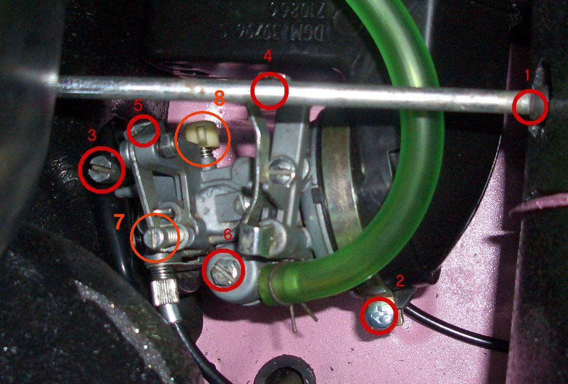

    Das ist ja unabhängig von BING oder DellOrto - oder nicht. Die Dell Orto haben ja auch Seilzüge einzuhängen, was nicht am Wohnzimmertisch geht, weil sie im Fahrzeug verlaufen...
    • July 2, 2013 at 15:10
    Stimmt schon, aber beim DelOrto ist das so geregelt, der Shokezug und der Gaszug wird am Betätigungshebel ausgehängt, (4 + 5) da sind kleine Nippel welche durch die Einstellschrauben passen. Dann kann man die Züge zur Seite legen. Nach Abnehmen des Benzinhahnknopfes kann man, wenn die Schraube (3) gelöst ist,den Gaser mit Luftfilter und Tank komplett aus der Vespa heraus heben. Aber so ist das bei Dir leider nicht.

    Danke, jetzt hab ich's kapiert; das ist wesentlich besser!
