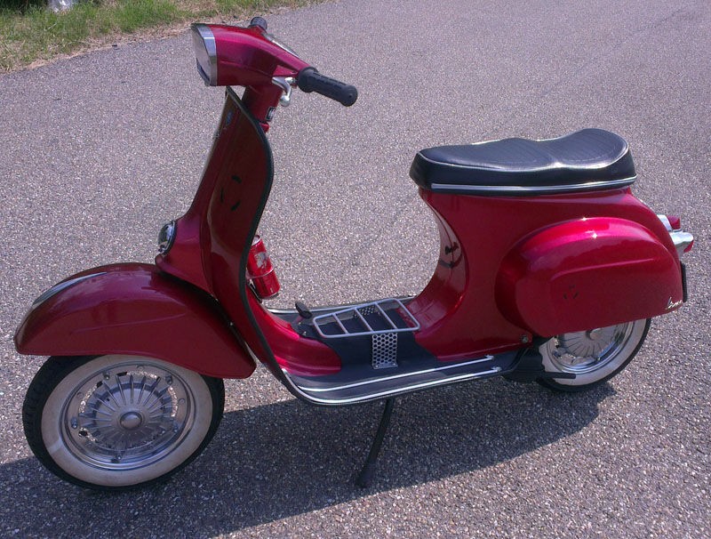

    Mochn, hat jemand von euch Erfahrung mit 50er Vespas und wohnt in der Nähe von Vaihingen-Enz?
    Grace ist fertig und ich hab ein kleineres Abstimmungsproblem.... Besser gesagt 2...
    einmal kann ich die Gänge nur "Reinschätzen".... und das Zweite ist das Standgas dreht nach längerer Fahrt einfach so in die Höhe.... Fahren und Schalten einwandfrei.... nur an der Ampel dreht se hoch..... Dankeschön ...

    1. Schaltzüge richtig einstellen. Wobei die Vespaganganzeige immer mit etwas Schätzen verbunden ist.
    2. Klingt nach Falschluft bei warmem Motor. Vergaser richtig drauf? Filzring drin? Welche ND?
