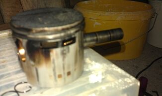

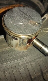

  • ich hatte vor einigen jahren das selbe problem, nach dem der vergaser 19.19 zylinder 102ccm und andere teile eingebaut wurden hatte ich das problem nach längeren fahren blockierte der hintere reifen, erst nach etwas warten konnte ich weiter fahren. Nun stand die special ca. 4jahre....
    hab heute den zylinder ausgebaut siehe bilder... kann es daran liegen das der kolben eine schwachstelle hat??? zumindest ist der an manchen stellen schwarz
