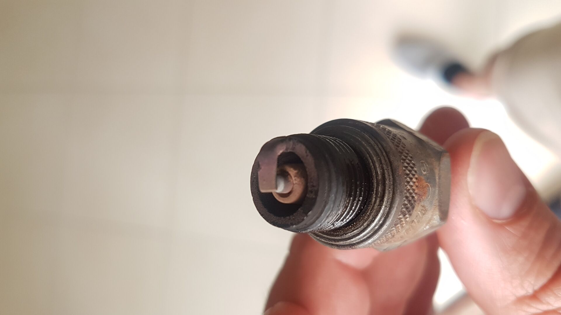

    • July 14, 2018 at 16:57

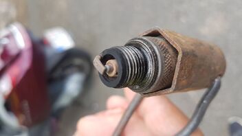

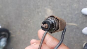

    so sah die kerze vor der schnellen fahrt aus...

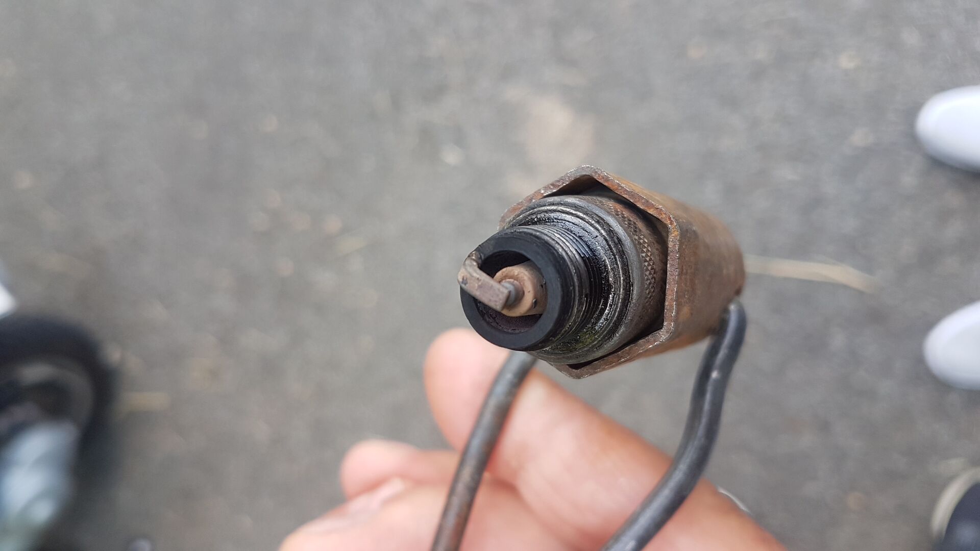

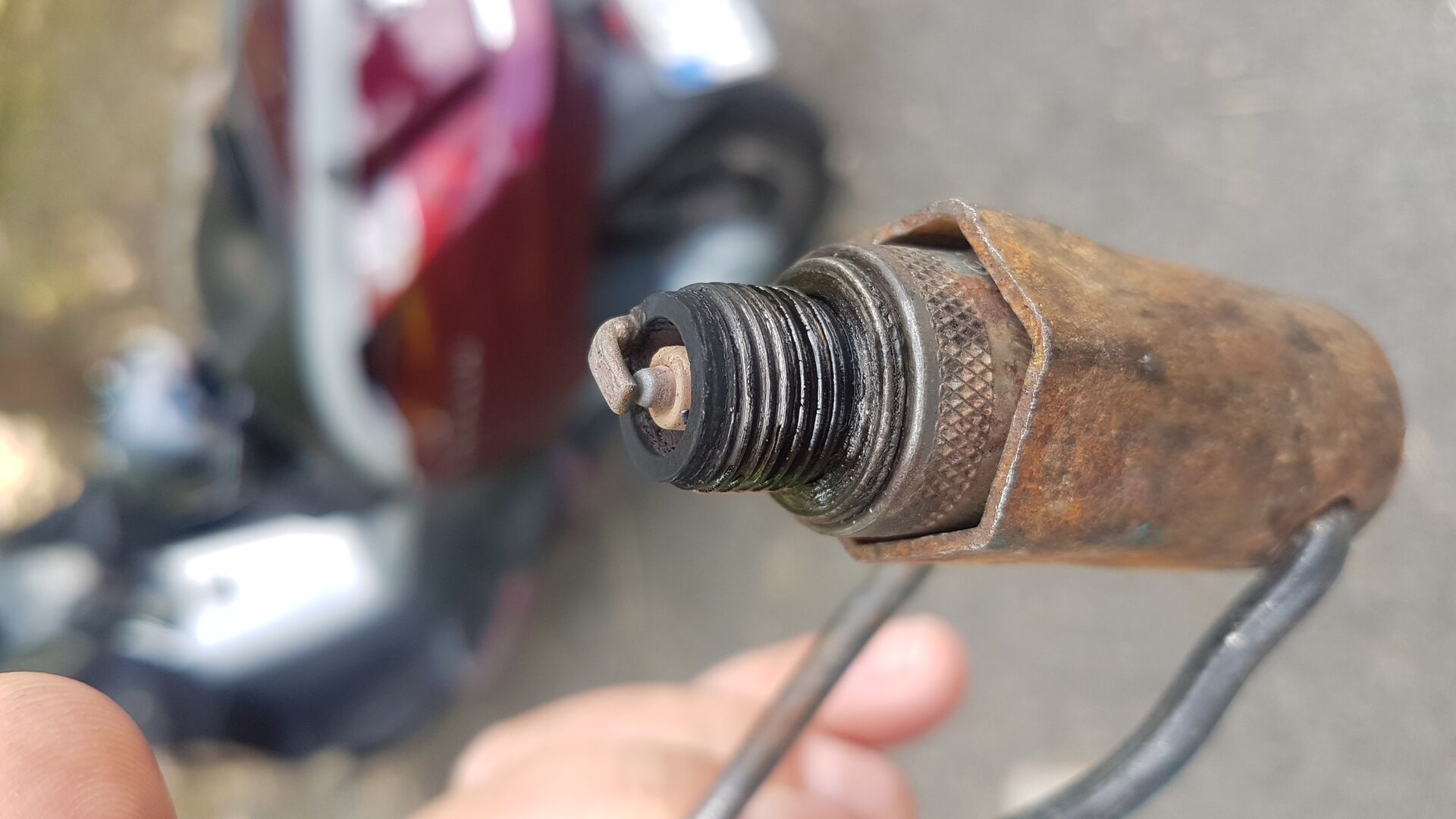

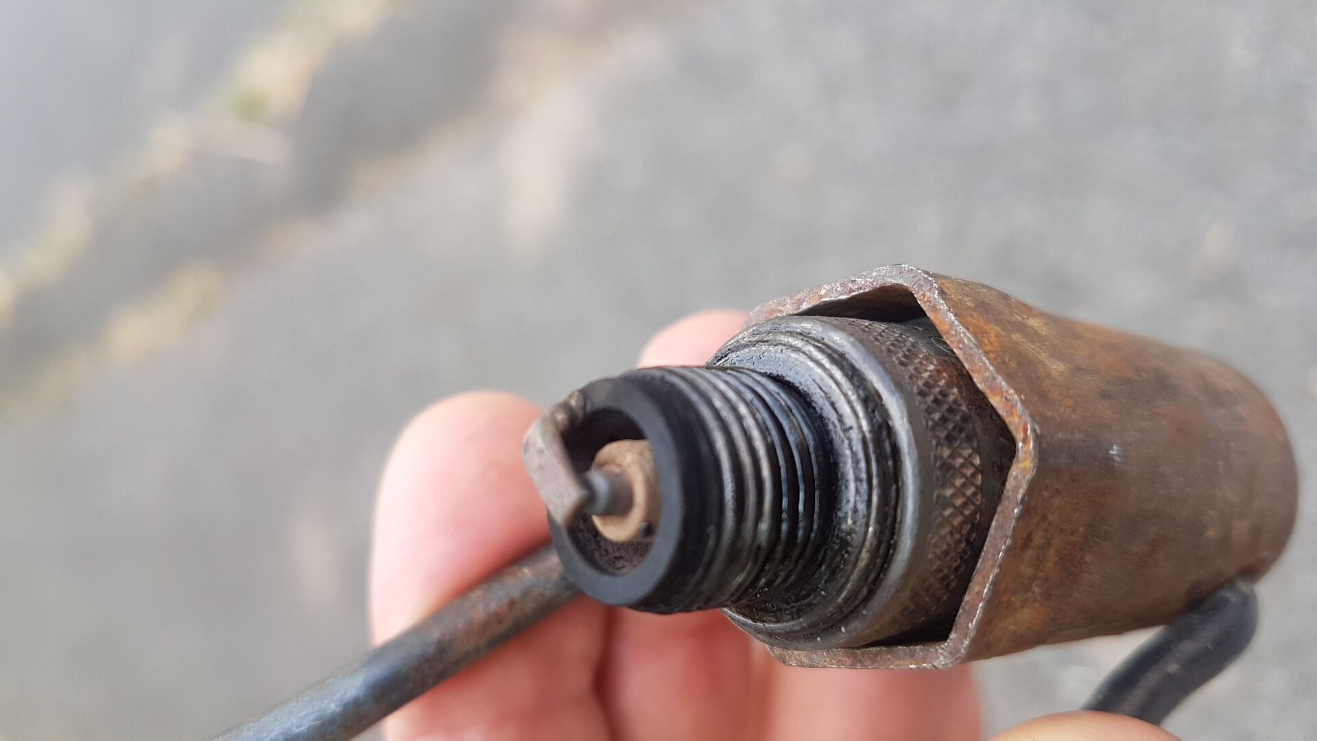

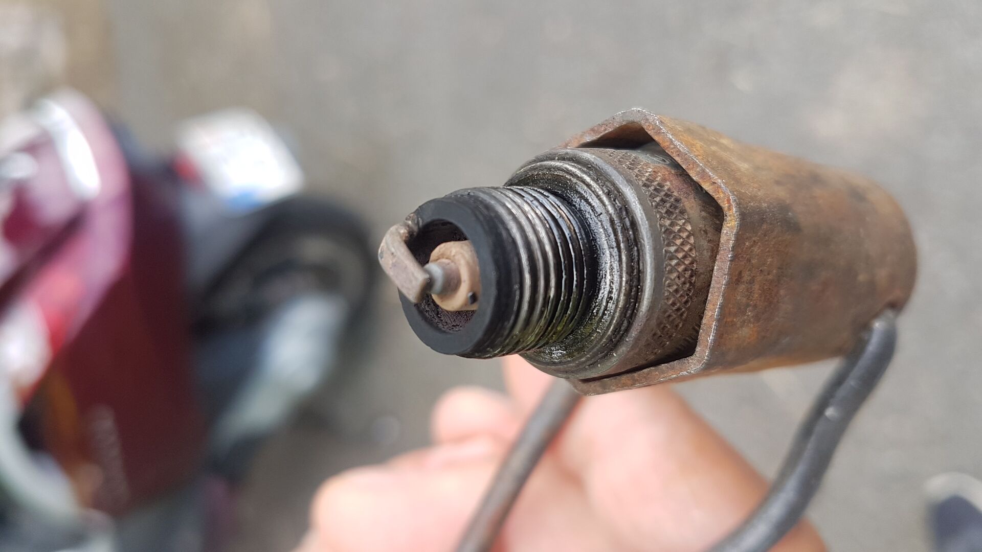

  • Vespa special abstimmung
    • jokerjoka
    • July 14, 2018 at 16:56
    Mir ist eher wichtiger das die vespa sauber läuft und sich nicht quält.

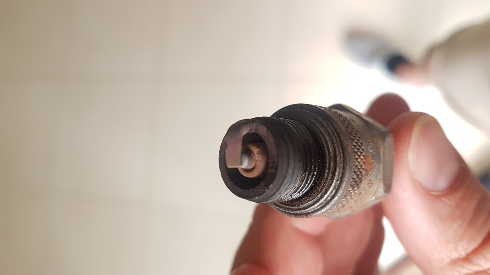

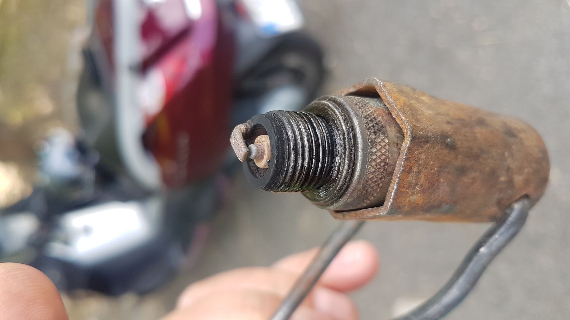

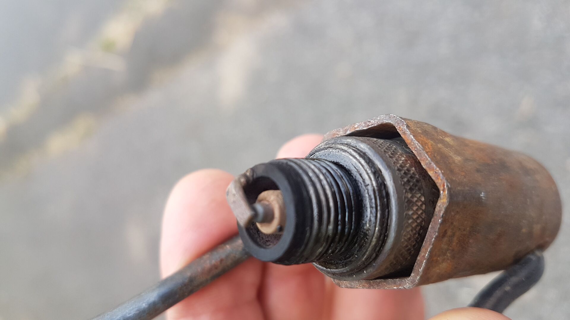

    Sooo, zündkerze gesäubert und eine runde auf vollgas gefahren... hier das bild

    • July 14, 2018 at 14:29
    Danke...
    Bild folgt... bin gespannt wie mein gemisch eingestellt ist.
    • jokerjoka
    • July 14, 2018 at 14:19
    Das kerzenbild habe ich mir fest vorgenommen, hoffe heute noch...
    Das heißt, eine etwas größere HD (z.b 84) kann mehr leistung bringen?
    Wer weis, vielleicht fahre ich die ganze zeit mit einer zu mageren mischung :)
