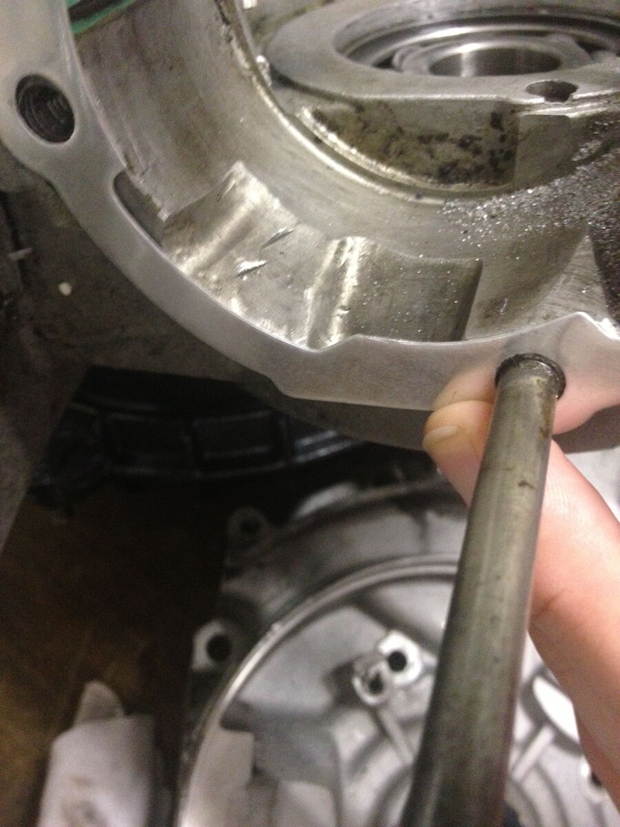

    Ich habe einen PX200 Motor auf dem ein Polini drauf war. Jetzt habe ich einen Malossi und möchte den Motor an die Überströmer anpassen. Diese sind aber versetzt somit ist zu viel Material weg. Ich weiß nicht ob das Leistung kostet oder wie ich das ohne Material drauf schweißen zu bringe?
    Auf dem Foto habe ich die Fußdichtung aufgelegt, dass man sieht was ich meine...

    Schmiers halt mit Kaltmetall wieder zu. Ich mische immer Aluspan mit Uhu Endfest.
    Ich denke allerdings nicht, dass es dich groß Leistung kosten wird, wenn die ÜS so groß lässt. Die andere Seite einfach auch noch auf Malossi anpassen und rauf damit.

    Kannst es auch bleiben lassen. Der Leistungsverlust wird unter dem Bereich der Messtolranz eines Prüfstandes liegen.

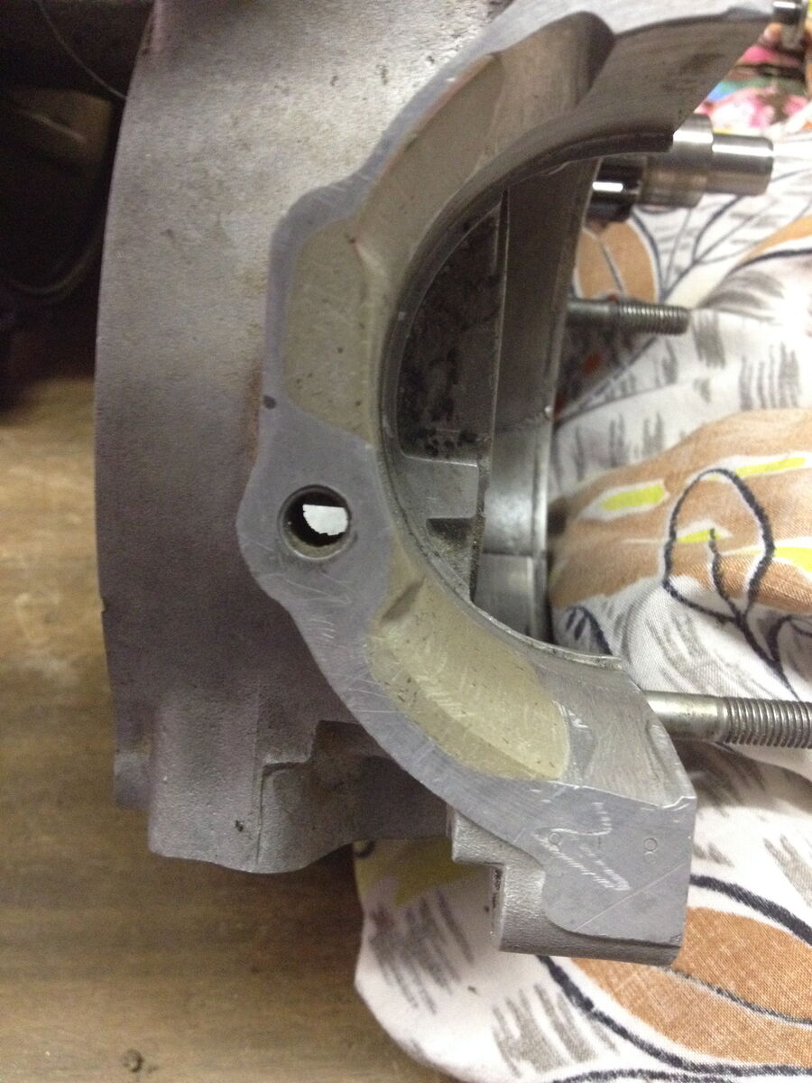

    Habe es jetzt mit Weicon Titanium angepasst und hoffe es funktioniert... --)
