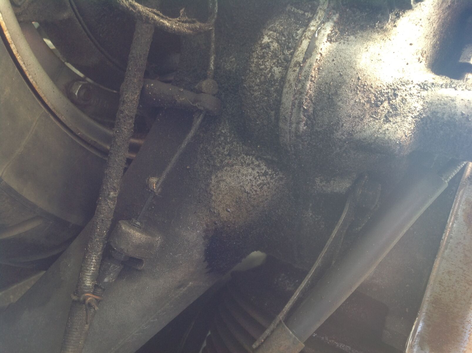

Meine Px verliert wieder Öl am Hinterrad. Zwischenzeitlich war sie trocken nun läuft wieder einiges raus. Habe das Gefühl es wird stärker wenn ich ein längeres Stück hochtourig unterwegs war. Im Anhang ein Bild. Was kann ich dagegen tun?

Erst würde ich aber versuchen ganz genau zu lokalisieren woher das öl kommt, hinten am Rad ist zu wage, erst alles entfernen was die Sicht nimmt, leuchte mit eine Lampe und versuche auch mit dem Finger den Weg des öls zu folgen.
Am Rad sammelt sich alles egal woher.

Ok schon mal Danke! Ich hab eben versucht die Herkunft es Öls zu lokalisieren und festgestellt, dass es hinter dem Zylinder runter sifft. Wenn die Vespa läuft wird's mehr. Die unterste Kühlrippe am Zylinder ist auch ölig. Der Vergaser sitzt allerdings fest und die Wanne ist innen trocken.
dann sieh mal nach ob die wanne auch mit ihre schraube gesichert ist, hast du getrennt Schmierung?
Nein keine Getrenntschmierung
Also am Vergaser scheint alles in Ordnung: Beide Sicherungsschrauben mit Unterlegscheibe und Sprengring fest, Dichtungen zwischen Vergaser - Wanne und zwischen Wanne - Motor und die Wanne ist auch Ordnungsgemäß am Motor verschraubt.
Ich bin mir Relativ sicher das es Gemisch ist, was am Hinterrad und am Motorblock runtersifft weil es nach Sprit riecht und ein teil verdunstet wenn man abwartet. Wo könnten noch Undichtigkeiten auftreten? Es tritt verstärkt Flüssigkeit aus wenn ich hochtourig über Land fahre.
