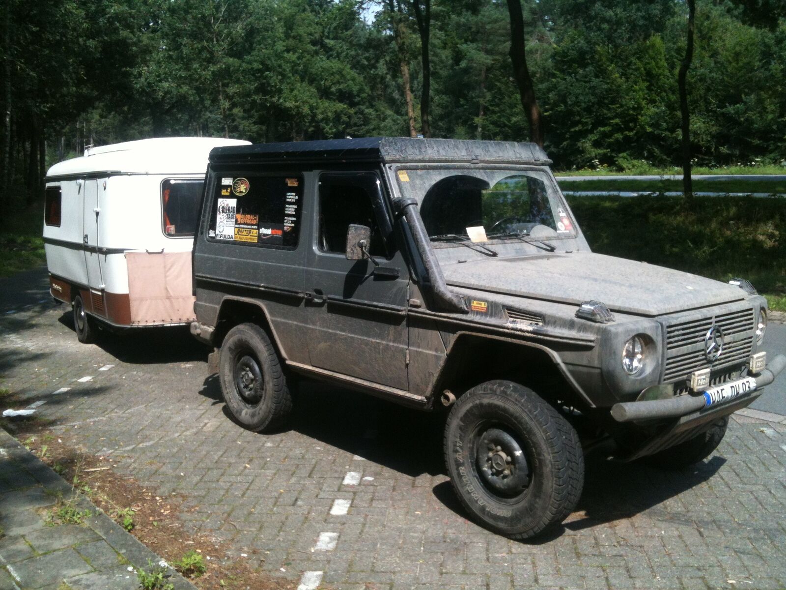

    Ich habe die gfk kotflügel meines mercedes G mit folie machen lassen. Ist jetzt gut 3 jahre her und ich kann bis jetzt nix negatives berichten. Hält nen hochdruckreiniger,waschstraße,meine arbeitsschuhe,matsch und schlamm,polieren,sogar bremsenreiniger,äste die drüberkratzen aus.
    Ich habe die kotis in lünen bei carwrapping nrw bekleben lassen. Habe für beide kotis knapp 150€ gezahlt.
    Ich bin zufrieden. Was willste denn bekleben lassen?
    Vespas sind schwer zu bekleben wegen den vielen unterschiedlichen rundungen. Hatte ich damals auch gefragt. Aber machbar
    Hier mal ein bild was die bei mir mitmachen
    Gruß Creutzfeld
