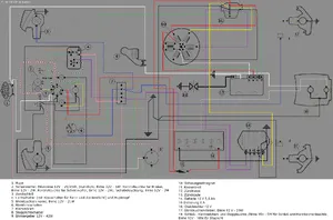

    Hallo Leute,
    bin grad im Endspurt meine zerlegt gekaufte px80 bj. 81 zusammenzubauen.
    Der Anschluss der Kabel im Lenker bereitet mir allerdings trotz Schaltplans (angehängt) Probleme.
    So haben viele Kabel die selbe Farbe und Andere (z.B. rot-weiß) sind gar nicht vorhanden, (oder sind diese gar nicht Teil des Kabelbaums?)
    Der Kabelbaum ist übrigens neu.
    Wäre super wenn mir jemand erklären könnte wo was hingehört.
    Bilder sind angehängt. :)
    Vielen Dank
    Christian

    • September 2, 2013 at 12:28
    Hi, es handelt sich wohl um einen nachgemachten Kabelbaum. Zu erkennen daran, dass z.B. zweifarbige Kabel fehlen. Versuch mal nach den Nummern an den Anschlüssen zu verbinden. Und immer vorher schön durchmessen.

    mhh soweit war ich auch schon, aber leider ist da nicht alles nummeriert.
    Ich bin mir sicher das der Kbelbaum gekauft ist.
    Ich glaube fast, dass die Kabel nochmal einzeln sind :P
    Vllt. hat ja jemand ein bild von seiner px 80, wo man sieht welches Kbel wo angeschlossen ist?
    Was soll ich den durchmessen? Woher das Kabel kommt oder?
    Danke trotzdem

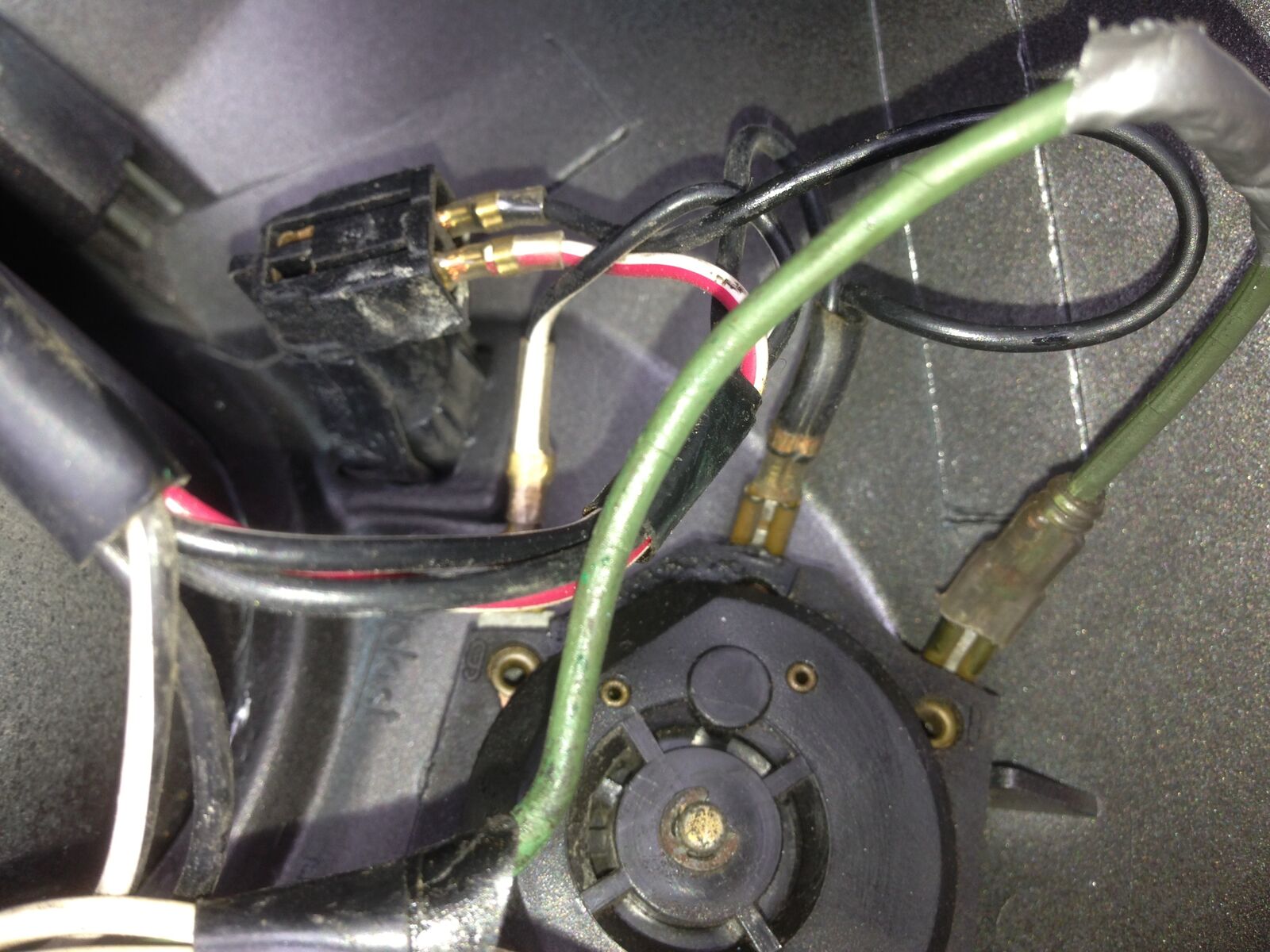

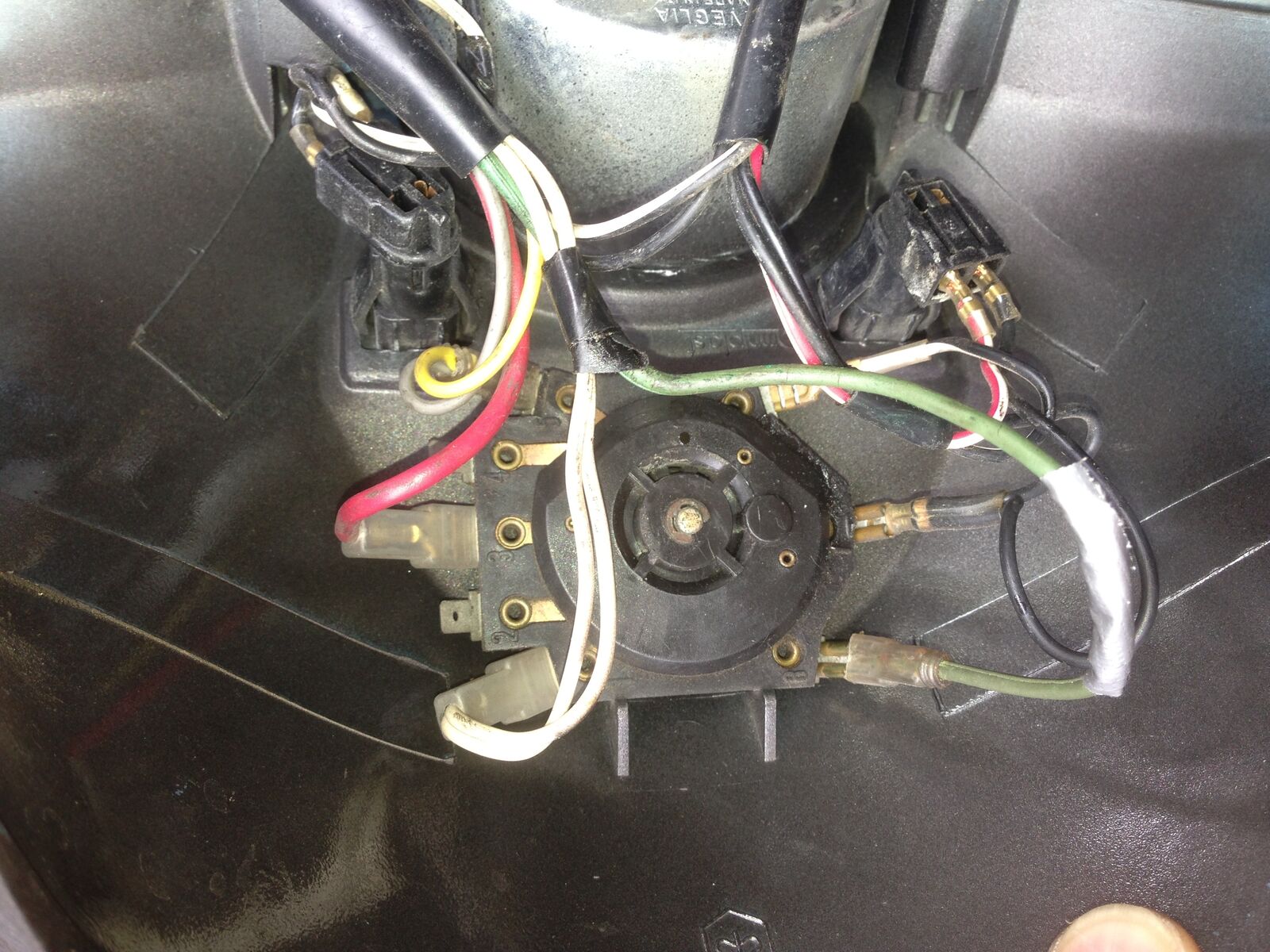

    Hab Fotos. Habe die letztens gemacht als ich ein Kabel erneuern musste. Kann die hier aber nicht hochladen... Erlaubt das Forum dieser App angeblich nicht. Hast ne Email addi?!
    Ich Versuchs mal über den Browser...

    Einmal editiert, zuletzt von BLACKPUNTO (September 2, 2013 at 13:26)

    Sind das alle Bilder oder :)
    oh mann, dann hat der andere wohl echt den falschen Kabelbaum verbaut ^^

    Ja mehr hab ich nicht.. Hatte erst vor alles zu erneuern, wollte dann aber den schnellen weg gehen um noch viele km abreißen zu können.. Der Winter kommt ja früh genug.. :)
    Hoffe die helfen dir. Ich vermute, dass es sich um die Originalkabel handelt - so porös wie die sind...30 Jahre hinterlassen Spuren.. :)

    kann gut sein das auch einfach die Kabel teilweise die falsche Farbe haben, wie kasanova schon gesagt hat, werd ich das ganze einfach mal durchmessen
