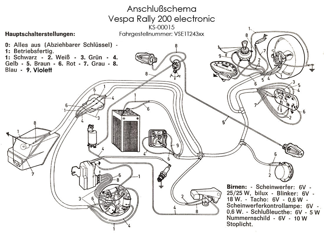

    Habe nirgendwo im Netz mal einen vernünftigen und genau passenden Schaltplan gefunden (nur die Femsa-Dinger), und zwar für eine mit Ducati-Zündung, Lenkerzündschloss, Batterie und Lenkerendblinker. Sowohl Femsa und Ducati-Zündung sind ja 6 V, oder? Was ist denn der Unterschied zwischen denen? Femsa am Rahmen und eine elektronische Kontaktzündung und die Ducati am Motor und eine elektronische kontaktlose Zündung? ?(
    2.
    Habe diesen Plan (unten im Anhang) gefunden, der eigentlich auf meine Karre (eben mit Batterie, Gleichrichter und Blinkrelais) passt, nur eben, dass da eine Femsa dran ist. Kann ich diesen Plan ansonsten verwenden? Wollte mir bei Kabel-Schute.de ansonsten einen genau nach diesem Plan gestrickten Kabelbaum bestellen, weil ich dem alten nicht so recht traue.
    3.
    Was für einen Bremslichtschalter brauche ich? Öffner oder Schließer? Meiner, der dran war, ist nämlich in 3 Teile zerbröselt... :whistling:
    Sorry für die ganzen Fragen, aber wahrscheinlich ist meine Birne vom vielen Internetrumgesuche mittlerweile weich geworden. GSF habe ich auch schon rumgewühlt, aber auf meine konkreten Fragen nix gefunden. :S
    Hier noch der Plan:

    nicht 100% sicher:
    ducati... da ist doch schon die zündung, die auch auf der nachfolgenden p200e drauf war? also 12 volt.
    wenn ein spannungsregler verbaut ist (unter der ersatzradbacke) dann ist es sicher 12 volt.
    beim schaltplan solltest du dich ebenso an dem der im selben jahr auf den markt geworfenen p200e orientieren. soviele rallies mit ducati sind ja nicht gebaut worden. ansonsten hilft "kabelfarben angucken und durchmessen"
    was ist dnen das problem mit dem kabelbaum?
    der plan oben ist ja von der femsa....

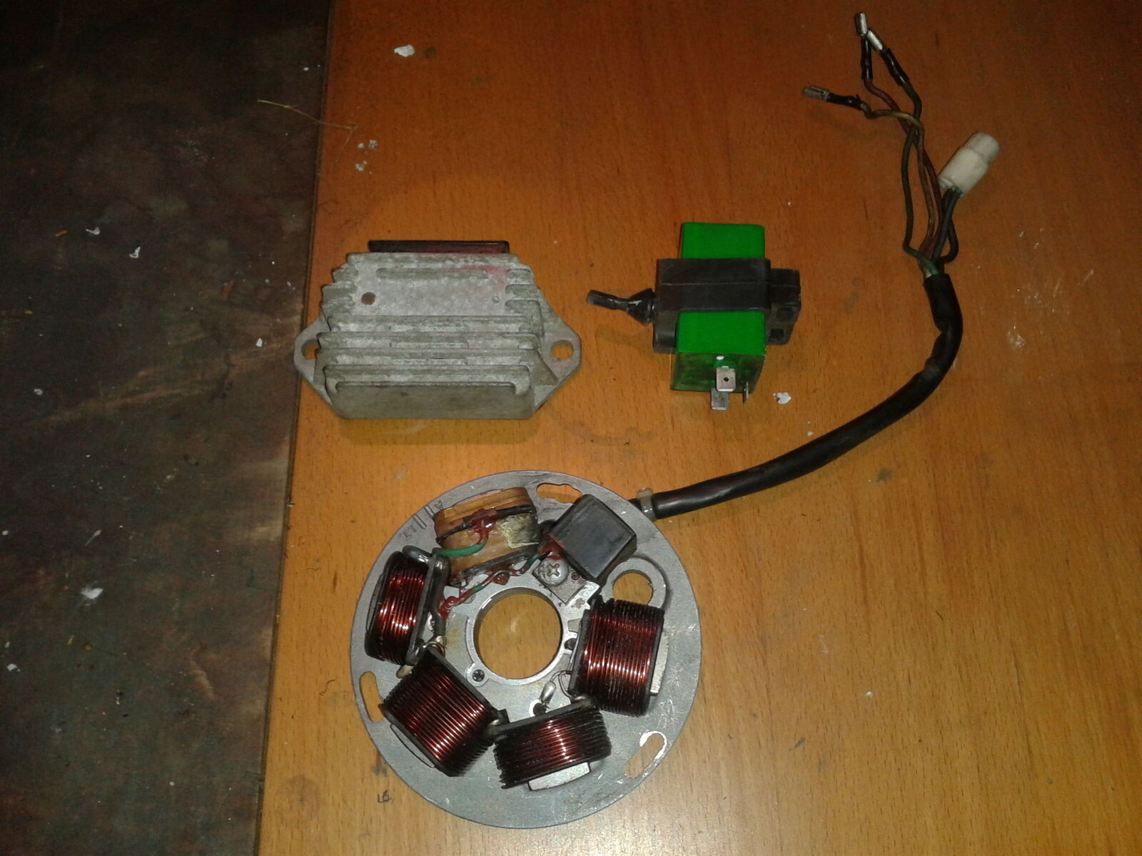

    chup4: So, habe h eute gleich bei meinem besagten Kumpel ein paar 12V-Teilchen besorgt. Wie von Dir befohlen... :rolleyes: Der meinte zu meinem Glück auch noch, dass ich die Lusso-ZGP auch nicht mehr werde anpassen müssen, wie bei einem Femsa-Motor. Und ja: Auch er sagte mir nochmal, raus mit dem 6 V-Schwuchtel-Batterie-Gleichrichter-Scheisslicht-Mist und eine ordentliche 120W-Lima rein... Also danke nochmal für die Tipps und Überzeugungsarbeit! :thumbup:
