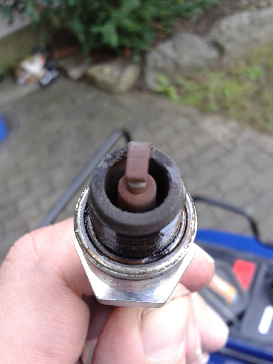

    Kurze Frage. Meine Pk 50 xl 1 (original Zylinder) hat nen Sito Plus Sportauspuff drauf. Da er bissl mehr zieht dacht ich mir geh ich von ner 65 auf eine 66 HD. Mit dazu habe ich die Schwimmernadel und den Luftfilter getauscht. Anbei das Kerzenbild. Ist das schon zu fett oder gut ?!
    Die Pk hat nach einbauen des Zeugs au etwas Falschluft gezogen ( Drehzahl viel bei katem Motor nur sehr langsam). Nach paar Minuten fahren war das Problem weg, muss ich jetzt beobachten. Falschluft kann aber mit der Düse und der Schwimmernadel nichts zu tun haben oder? Verwunderlich is, mein alter Luftfilter is in der mitte durch, also riss drin. Hab jetzt erst bemerkt. Mit dem HATTE ich keine Falschluft. Der neue, dicht aber von ner xl 2 (Nr. die drauf steht is aber die gleiche). Sollte ja gehen oder? Danke mal

    ...passt.... :-6 :-7

    Hast Du den Vergaser wieder richtig bis zum Anschlag in den ASS geschoben?
    Ich hatte mal ein Falschluftproblem dadurch, dass ich den Vergaser nicht ganz drin hatte.
