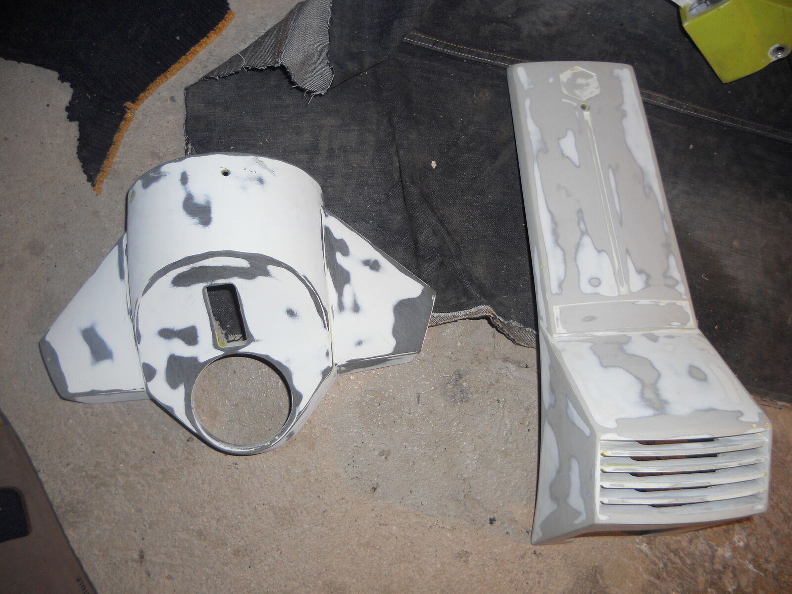

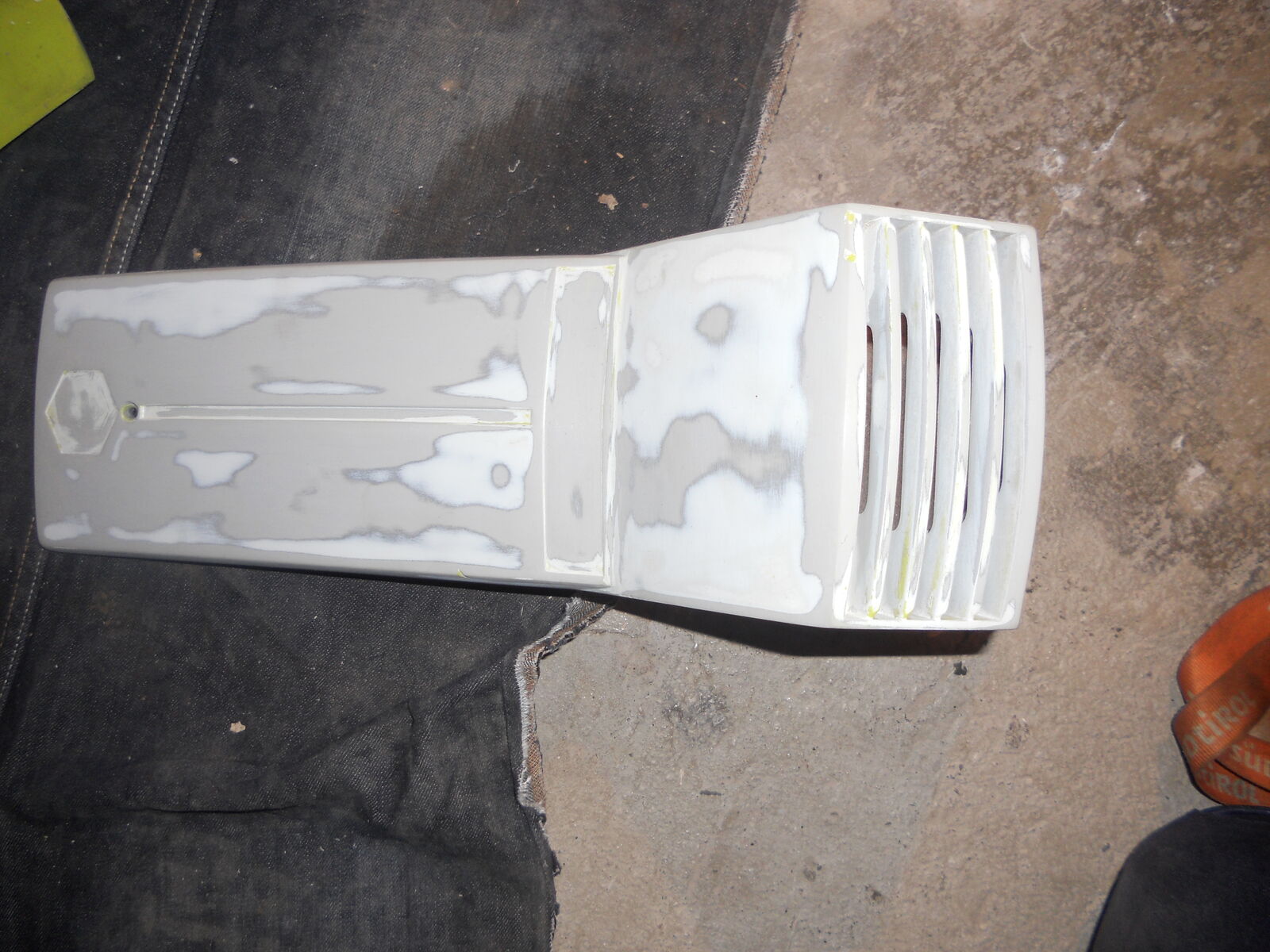

    Motorteile werden vom Auftraggeber bestellt, kann noch dauern........
    Letzten samstag habe ich die nase (kaskade?) und die Lenkerabdeckung bis auf die Grundierung Abgeschliffen. war viel Arbeit. Zum glück muss ich die Metallteile nicht schleifen :rolleyes:
    sandstrahlen ich komme! klatschen-)

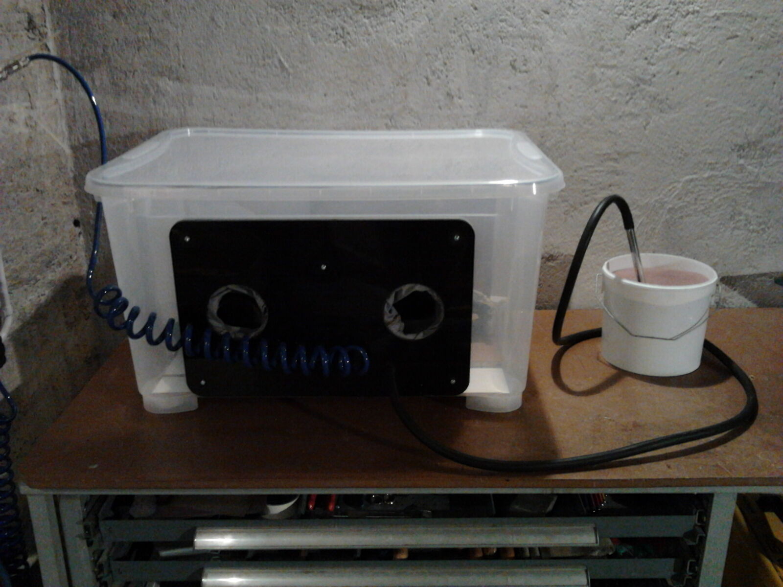

    Diese Woche habe ich c.a 50m Pressluftschlauch verlegt und (provisorische?) Sandstrahlkabine gebaut.
    Fotos vom Kunststoff kommen die Tage.

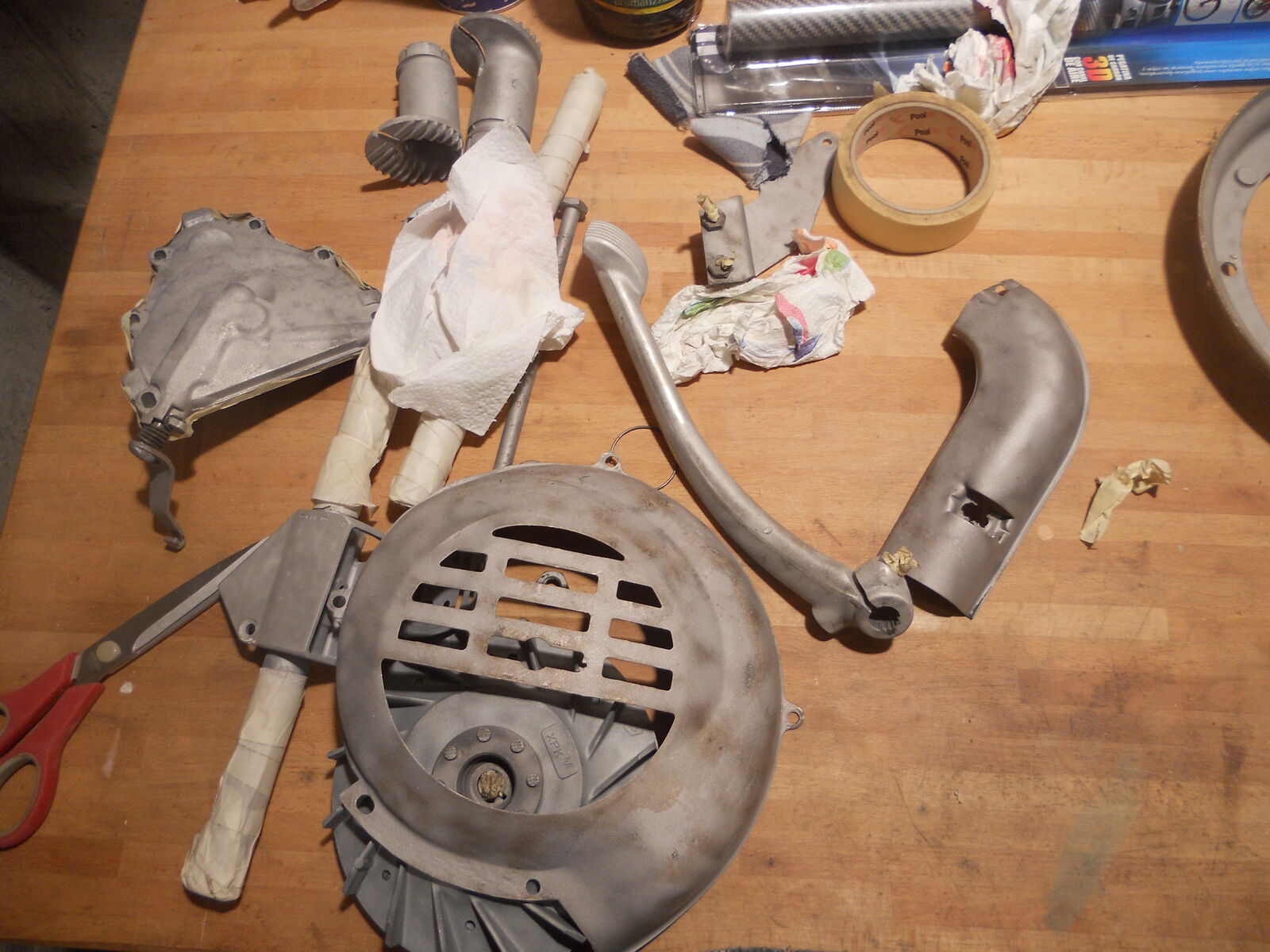

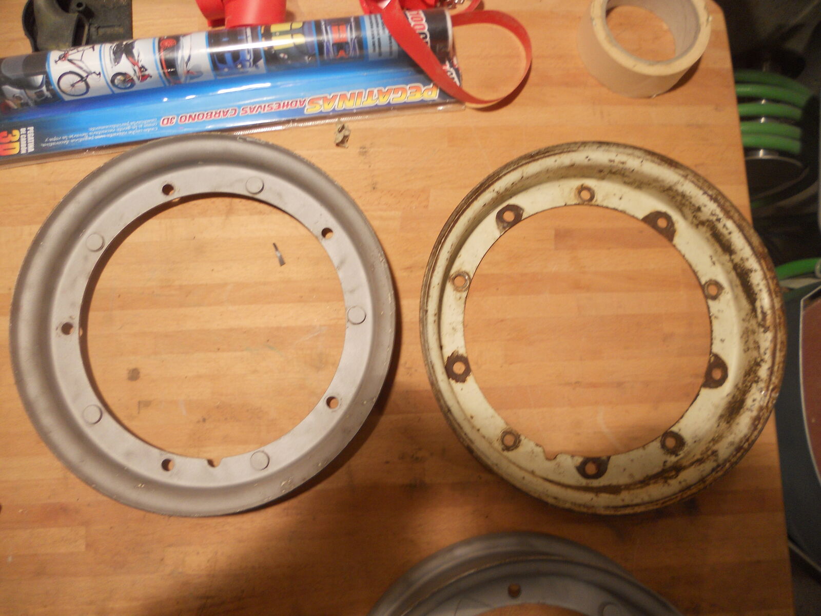

    Morgen werden die Kleinteile gestrahlt.
    Und noch was, an die die selbst strahlen, reichen mir 500l Luft die Minute aus? (=30000l/h)

    Moin!
    Wieviel Liter hat der Kessel vom Kompressor?
    250 sollet er schon haben weil er sich sonst tod rennt wenn du länger am Stück strahlst.
    Ein bischen reserve sollte er schon haben.
    Habe meinen 100L Kompressor (Chinaschrott) so auch geschrottet .
    Er lief und lief und lief und klemmte und klemmte und fraß sich fest.
    Jetzt habe ich nen Becker Kompressor (BJ 58 :love: ) und der schafft das ganz gut.

    Aber ein bisschen Sandstrahlen geht immer. Noch ein paar Bilder
