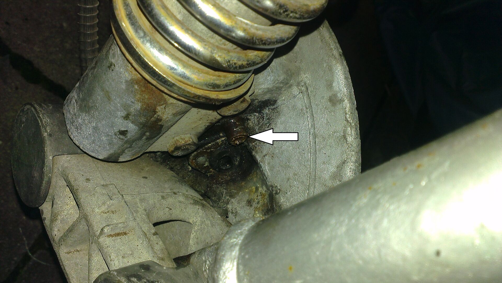

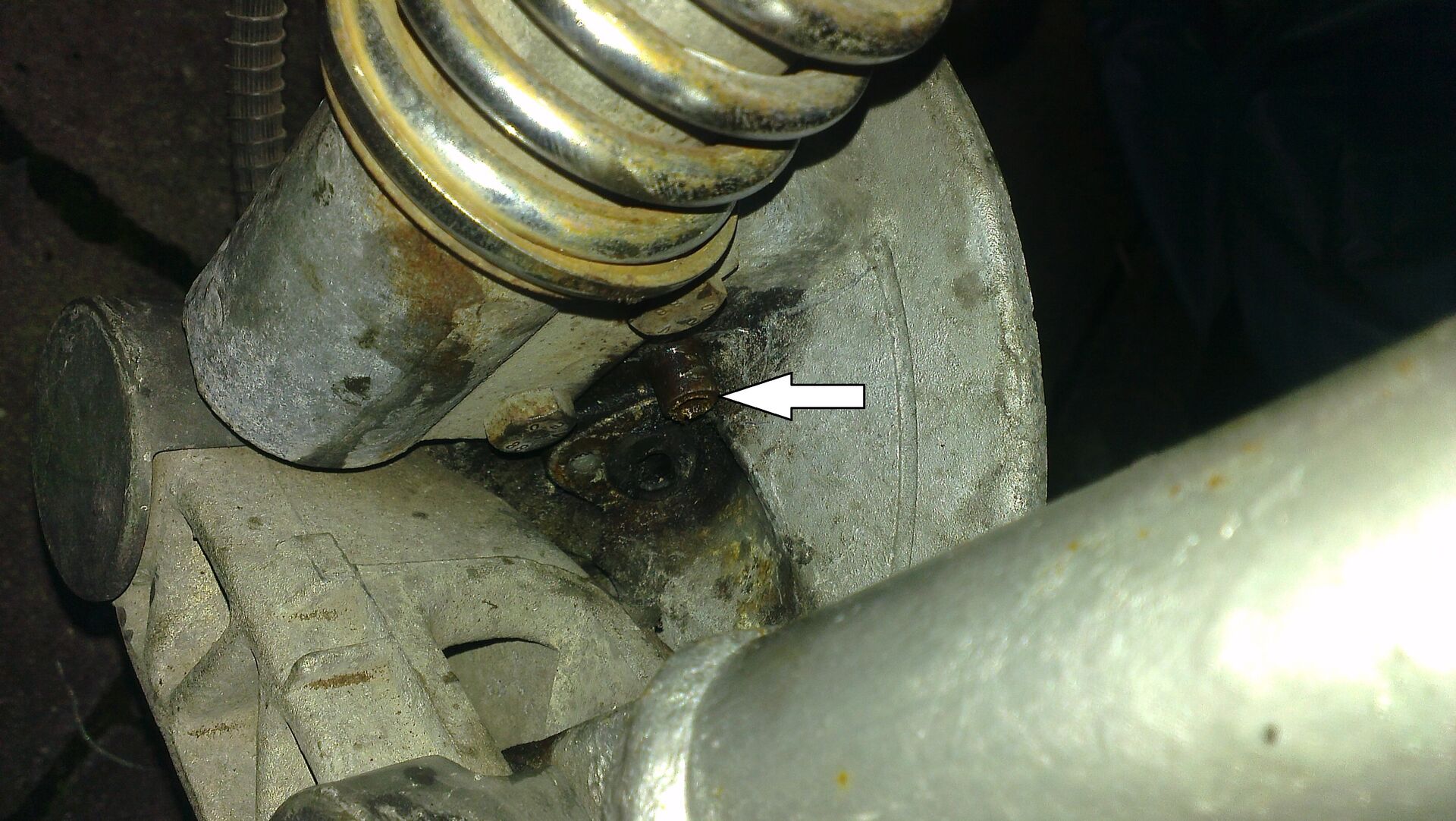

    Habe eine 200er Cosa und wollte den Seilzug mit Hülle tauschen. Der Alte ging richtig schlecht raus, dafür der neue umso besser rein. Nun habe ich ein Problem.
    Ich bekomme den neuen Seilzug nicht eingebaut, da er nicht durch dieses Loch passt. Was muss da noch alles weg. Außen ist ein eher massiver Ring und innen ein ganz dünner weicher. Ich vermute, dass mir das bei Alten ausbauen abgerissen ist und nur der innere "Ring" raus muss. Scheint alles ziemlich festgegammelt. Hat von euch erfahrenen Schraubern einen guten Tipp für mich?
  • Stossdämpfer unten lösen (Zwei Schrauben) WD 40 einwirken lassen.. versuch mit Rohrzange das ganze Ding rausdrehen..
    kann nat. total festgegammelt sein.. dann hilft nur rausbohren...
    geht am besten, wenn die Bremsankerplatte demontiert ist..
