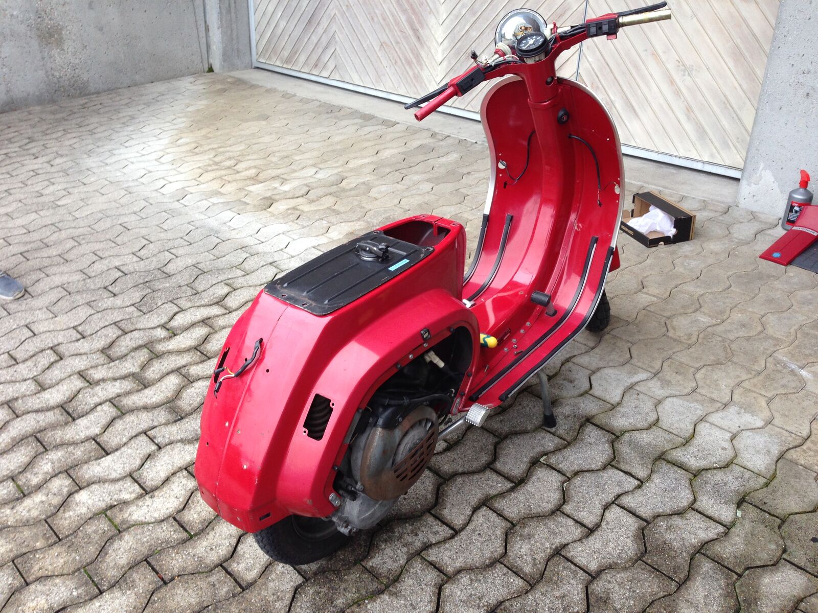

    moin moin allerseits,
    ich habe seid gestern eine PK50SS 5/1984 elestart. heute habe ich mit ihr ein paar runden gedreht
    und angefangen sie zu zerlegen. dem motor will ich definitif nach all den jahren mal eine kur verpassen,
    und lager und dichtungen wechseln. dann getriebe dasselbe. spalten werde ich ihn wohl nicht.
    nun da der serientopf komplett durch ist, wird es wohl eine piaggio banane und ich dachte dazu passt
    doch ein neuer zylinder :) nur was soll es werden der DR75 F1 oder doch der DR 85 ????
    verbaut ist ein 16/16 vergaser und ein laengerer 3er und 4er gang (war serie bei der ss) und sie laeuft
    standard so 60-65 kmh....mit sehr viel anlauf :)
    ich will keine rennsemmel bauen, sie soll nur bequem zu zweit fahrbar sein und mein sohn soll mit dem dingens
    auch mal an ausfahrten teilnehmen koennen, wenn wir mit den 125ern mal an sternfahrten oder anderen anlaessen
    teilnehmen.
    ich tendiere ja zum 85 :)
    was meint ihr ?
    ach ja, ich wollte urspruenglich statt der banana den sito plus nehmen, aber da liesst man ja nicht so sehr viel gutes.......
    und das mit dem abduesen des 16/16 ist auch klar :)
    Gruesse
    Christoph

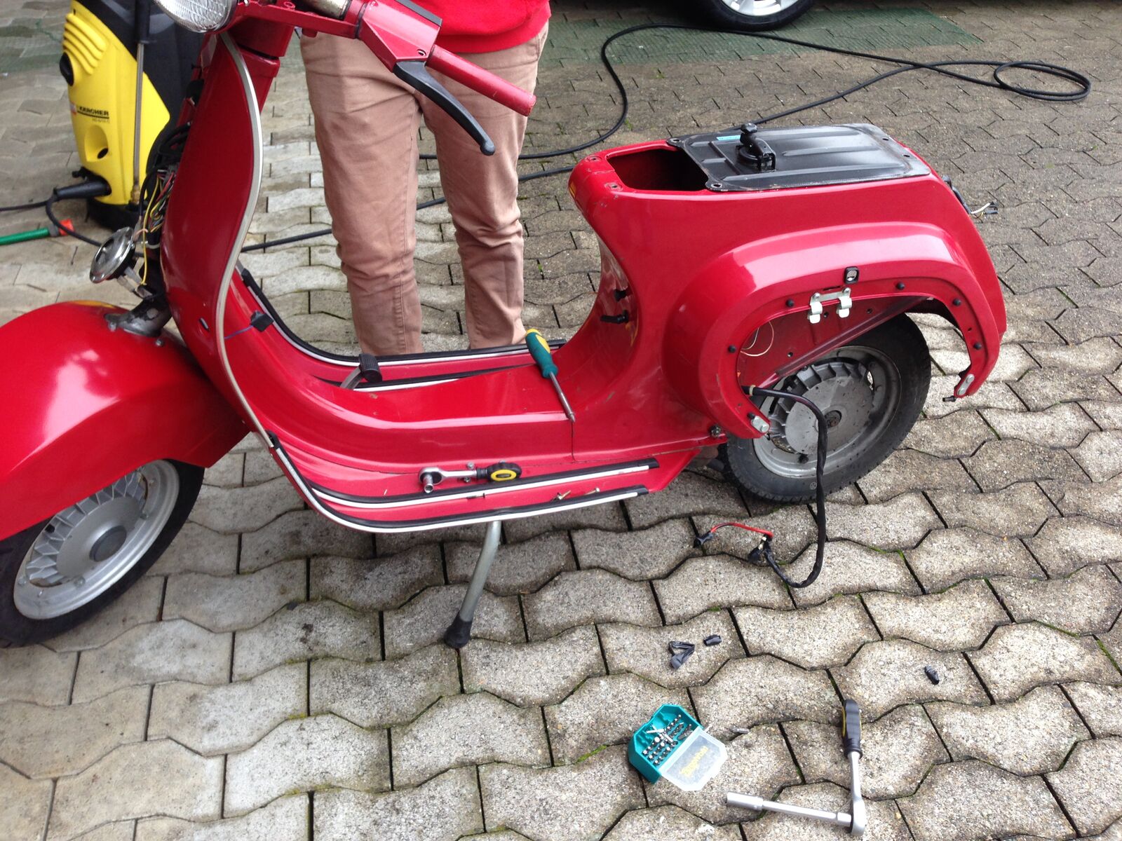

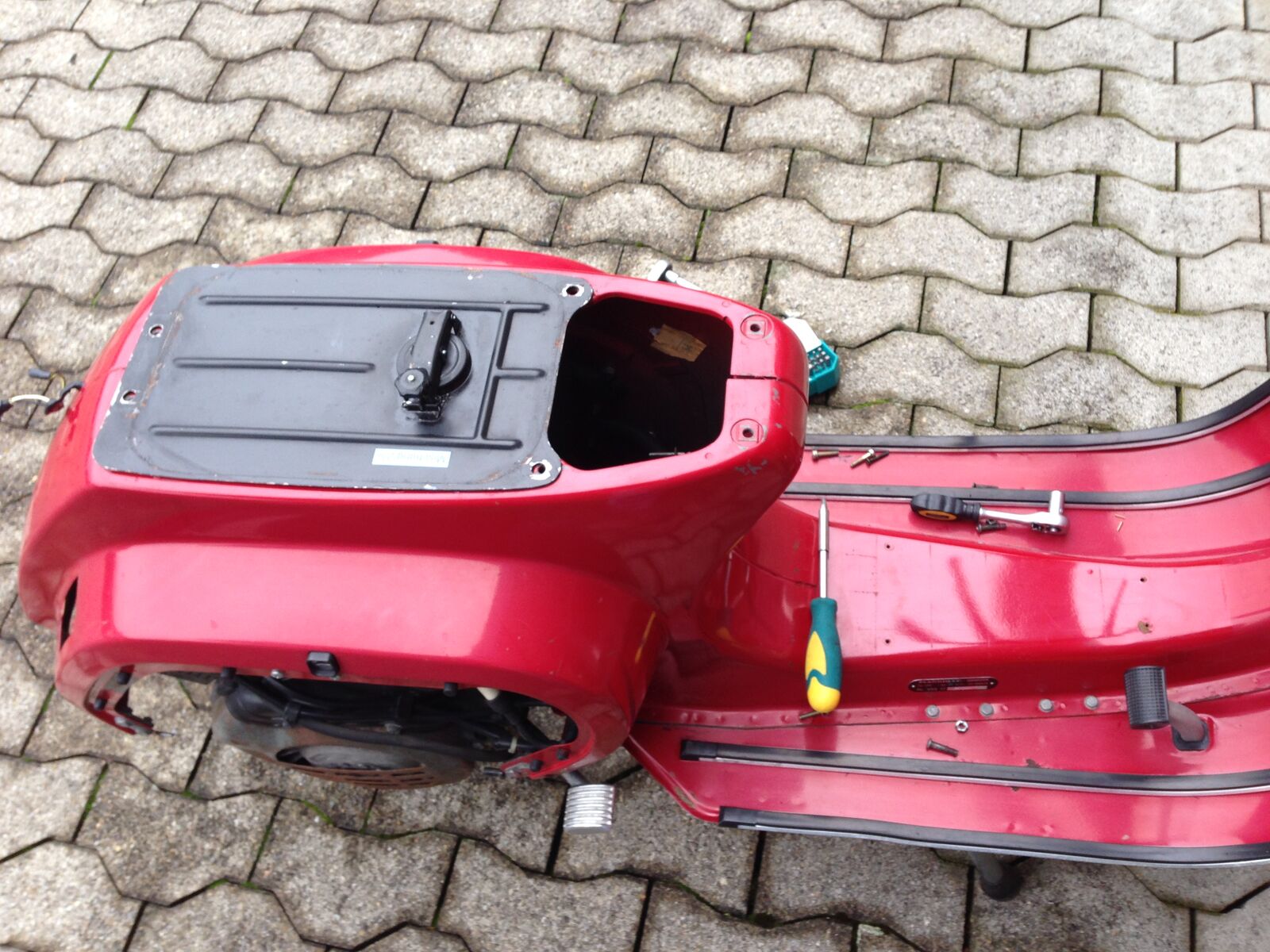

    also ich danke dir ersteinmal fuer deine tolle anleitung...mit der wird es klappen :)
    habe mich nun doch fuer den 85er entschieden, weil mein kleiner soll das ding ja auch fahren und
    da ist mir 85 lieber...kraft ist ok, aber viel schneller als 75 soll sie net laufen...danke aber nochmals.
    heute habe ich die suesse vom motor getrennt und als naechstes kommt der kabelbaum dran...
    dann die gabel und dann muss ich mal mit dem metallbauer sprechen wegen dem schweissen und strahlen.
    und mich der frage lacken oder pulvern widmen. farbe ist entschieden sie wird MINT. graugruen ;)
    lager und dichtsaetze sind auch bestellt. ich halte euch auf dem laufenden...falls jemand tipps hat wuerde ich mich freuen.

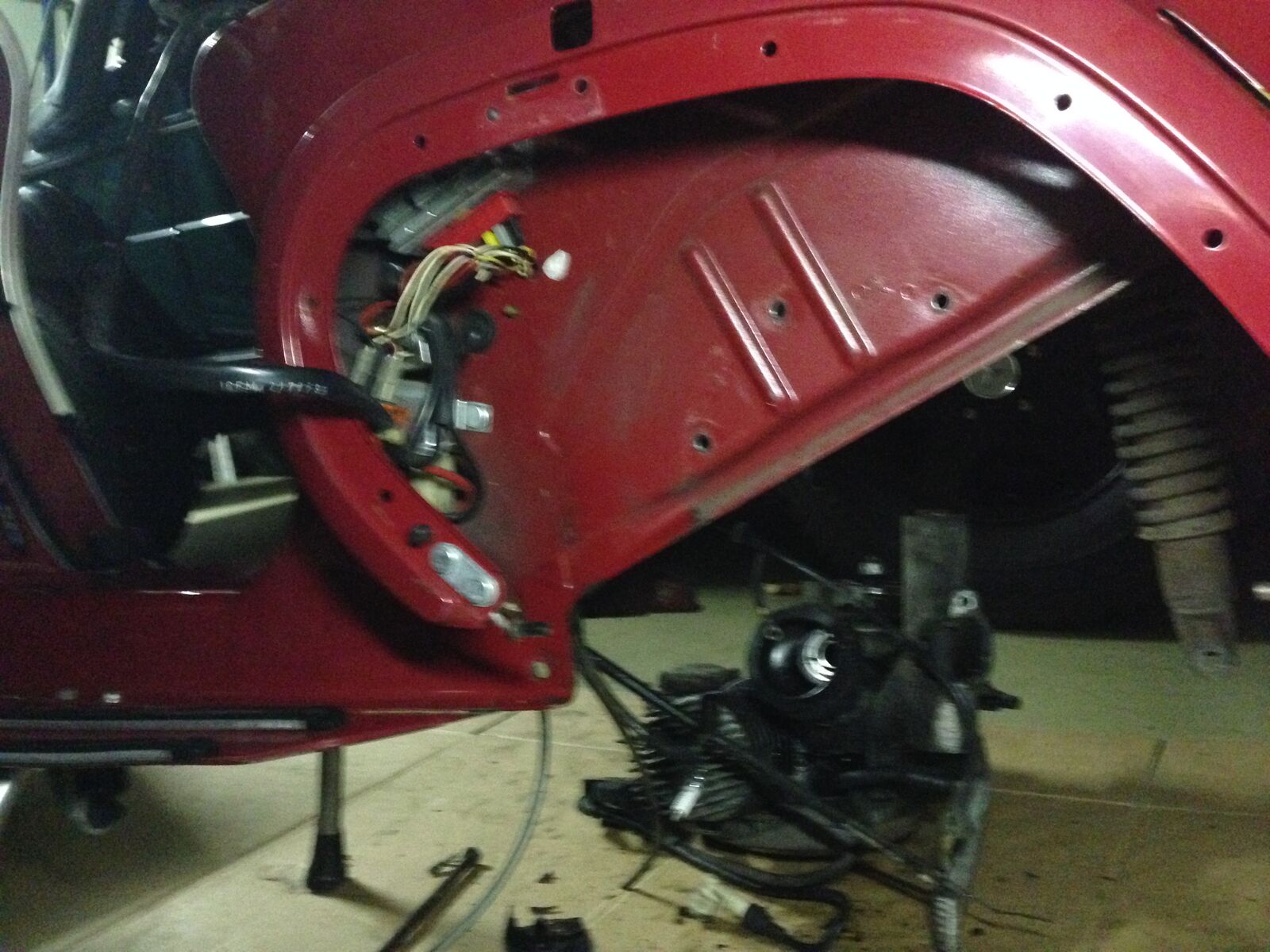

    moin moin
    so nun ist sie fast naggich....:-)
    zwei probleme, ich brauche einen kabelbaum PK50ss weiss jemand wo ich den bekommen kann ?
    SIP hat keine und Scooter-Center haben auch keine :(
    es ist aber echt noetig, weil beim alten loesen sich die isolationen in staub auf.

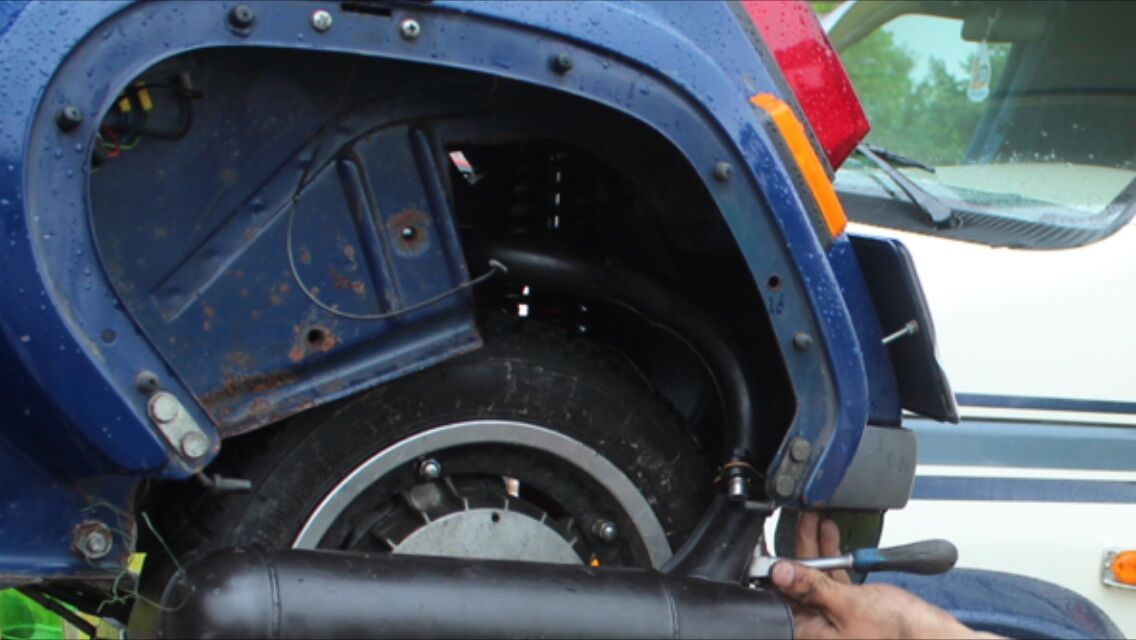

    und dann wuerde ich gerne das blech im radkasten gleich so beschneiden, das die piaggio et3 banana
    drauf passt. weiss jemand wieviel da wo genau weg muss ? hat jemand bilder ? grund ich habe die bananae noch
    nicht und auch den motor schon raus, bilder waeren super !

    Hier aus google :
    Da wurde sehr großzügig weggeschnitten ...

    1. Kannst auch den Kabelbaum der Pk50s oder PK125s nehmen. Wie Du ja festgestellst hast unterscheidet sich die PK50ss bei uns in der CH nur durch das
    geänderte Getriebe, grosser Auspuff und 16/16 Vergaser. Somit sind die gängigsten Teile gleich.
    2. Ich würde den Rahmen nicht beschneiden. Anstelle der ET3 Banane die ETS Banane montieren. Kostet etwa das gleiche und passt mit dem Krümmer auch
    unter das Ersatzradblech. Anpassung am Krümmerflansch zum Zylinder sind aber notwendig.

    oh mann...nee soviel will ich nicht wegschneiden :(
    dann lass ich das lieber...
    aber danke sehr fuer das bild !
