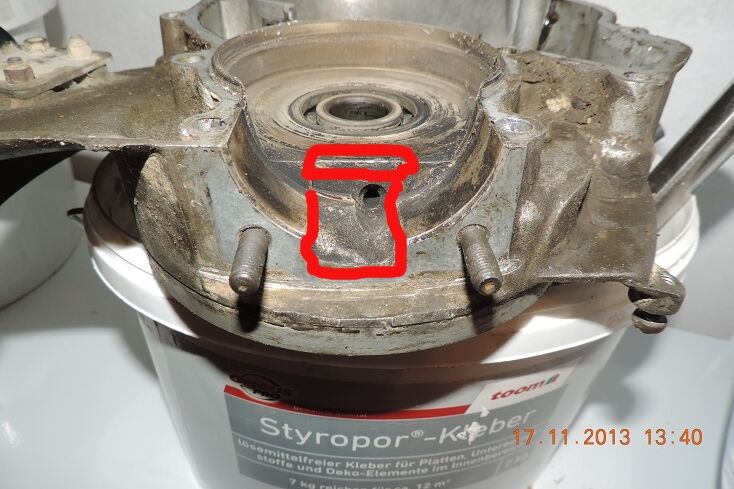

Eigentlich ned schwer so nen SF Block zu Spalten, an den Kuluseitigen Siri wirst du ohne Spalten auch sicher nicht rankommen, an einige Dichtungen und Oringe auch nicht und an alle Lager erst recht nicht, gibt da aber ne sehr schöne bebilderte anleitung im Netz
zum Zylinder: DR 85, Hubraum statt Spoiler
oder gleich 102ccm und ne längere Übersetzung...
Den Drehschiebereinlass vergrössern ist recht einfach. Das Loch wo der Ansaugstutzen draufkommt auffräsen, dabei die Dichtfläche zur Kurbelwelle hin auf keinen fall beschädigen. Motorhälfte mit Schraubzwingen befestigen und dann mit einem Stabfräser (von der Fa. Pferd zB.) und einer flexiblen Welle oder noch besser mit einem Geradeschleifer gefühlvoll erweitern. Die Drehschieberdichtfläche kann man soweit entfernen das am rand noch 1,5mm stehenbleiben, sicherheitshalber lieber 2mm. Die aussenseite des "Lochs" einfach an den Ansaugstutzen anpassen, damit das Gemisch schön in den Motor "rutschen" kann
Das ganze sollte innen möglichst glatt und gerade sein.
Die Überströmer am Block kannst du auch entsprechend deinem Zylinder "erweitern", Einfach Zylinder an einer Motorhälfte festmachen dann ist eigentlich ersichtlich wo sich noch zu viel Material ist. Auch hier ist ein glatter Übergang wichtiger als ein Monster Querschnitt.
Für den Rest müsstest dann Steuerzeiten piapao Veranstalten, doch etwas grösserer Aufwand.
Basti
EDIT: Mal bei den ÜS eingezeichnet wo man überall Pferden kann

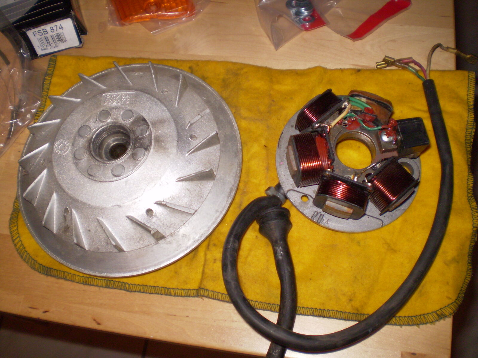

Zündgrundplatte und Kuplungsdeckel sind weg

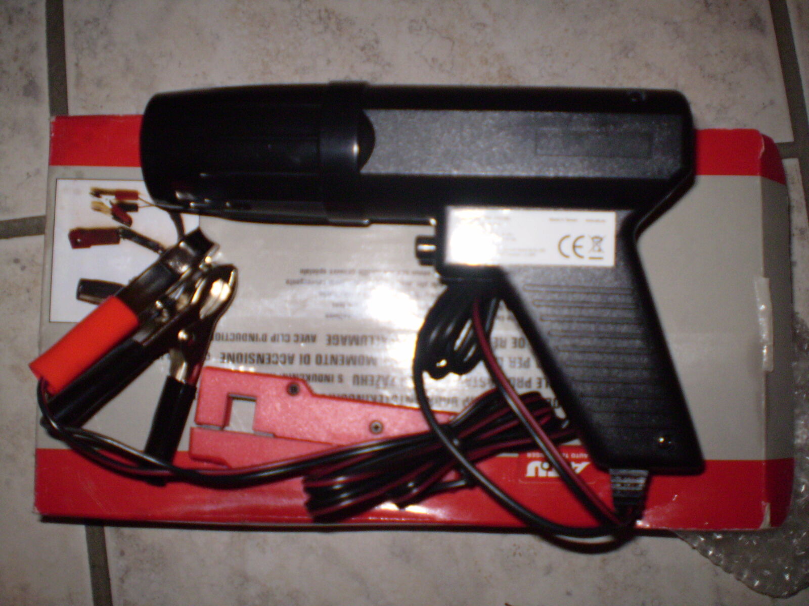

Blitzpistole und Kickstarterritzel sind weg, genauso wie der VSP

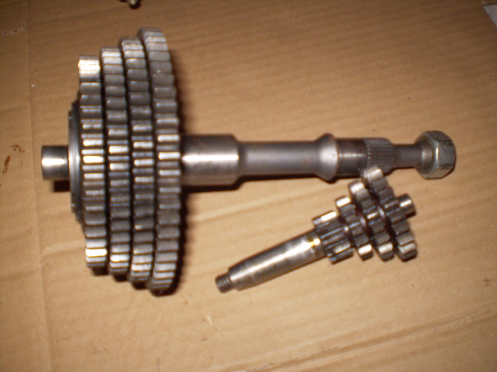

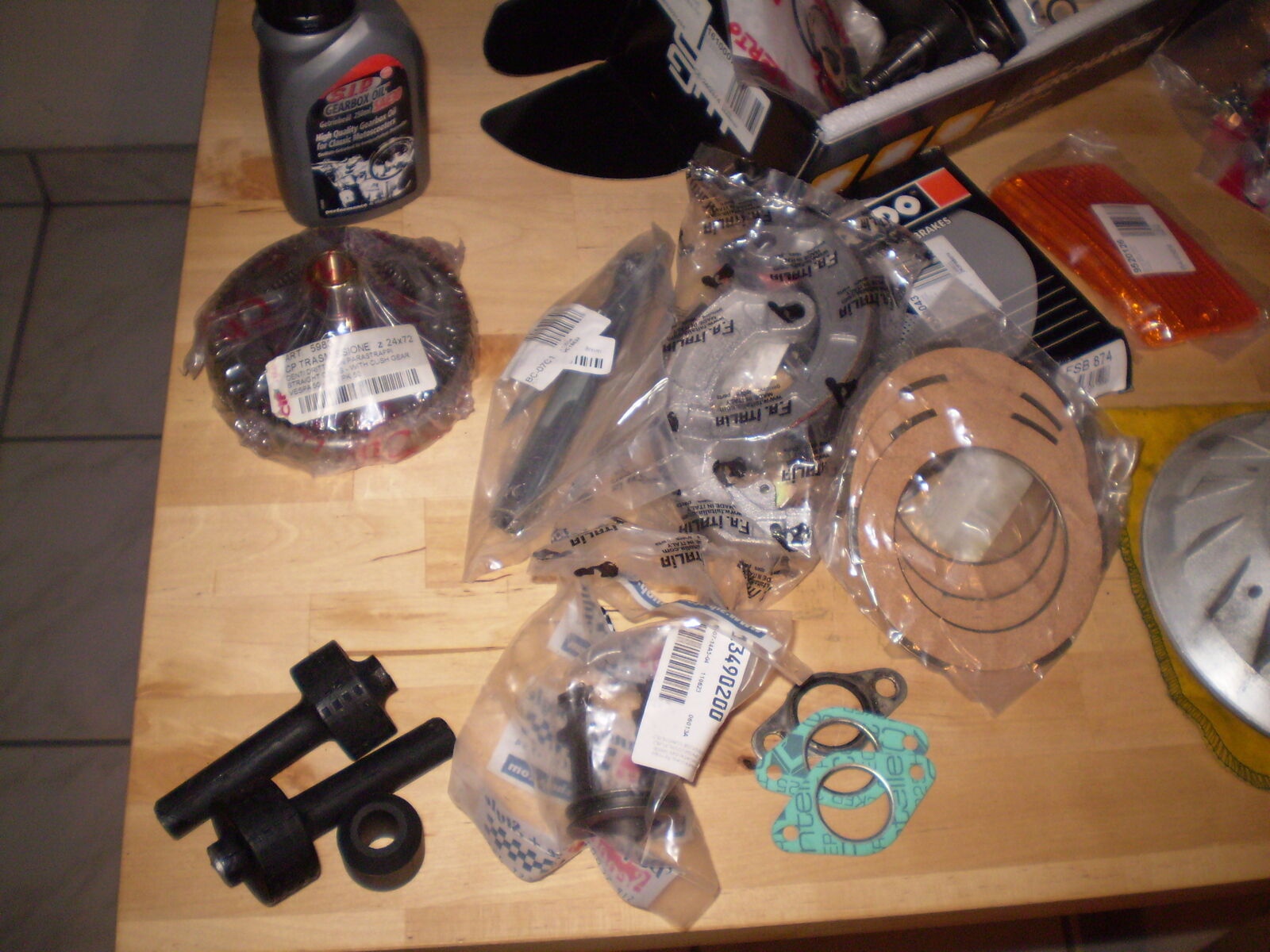

1x Vollsändiges 4 Gang PK getriebe in gutem Zustand 50€
1x Hauptwelle mit Schaltklaue (ziemlich durch) 15€

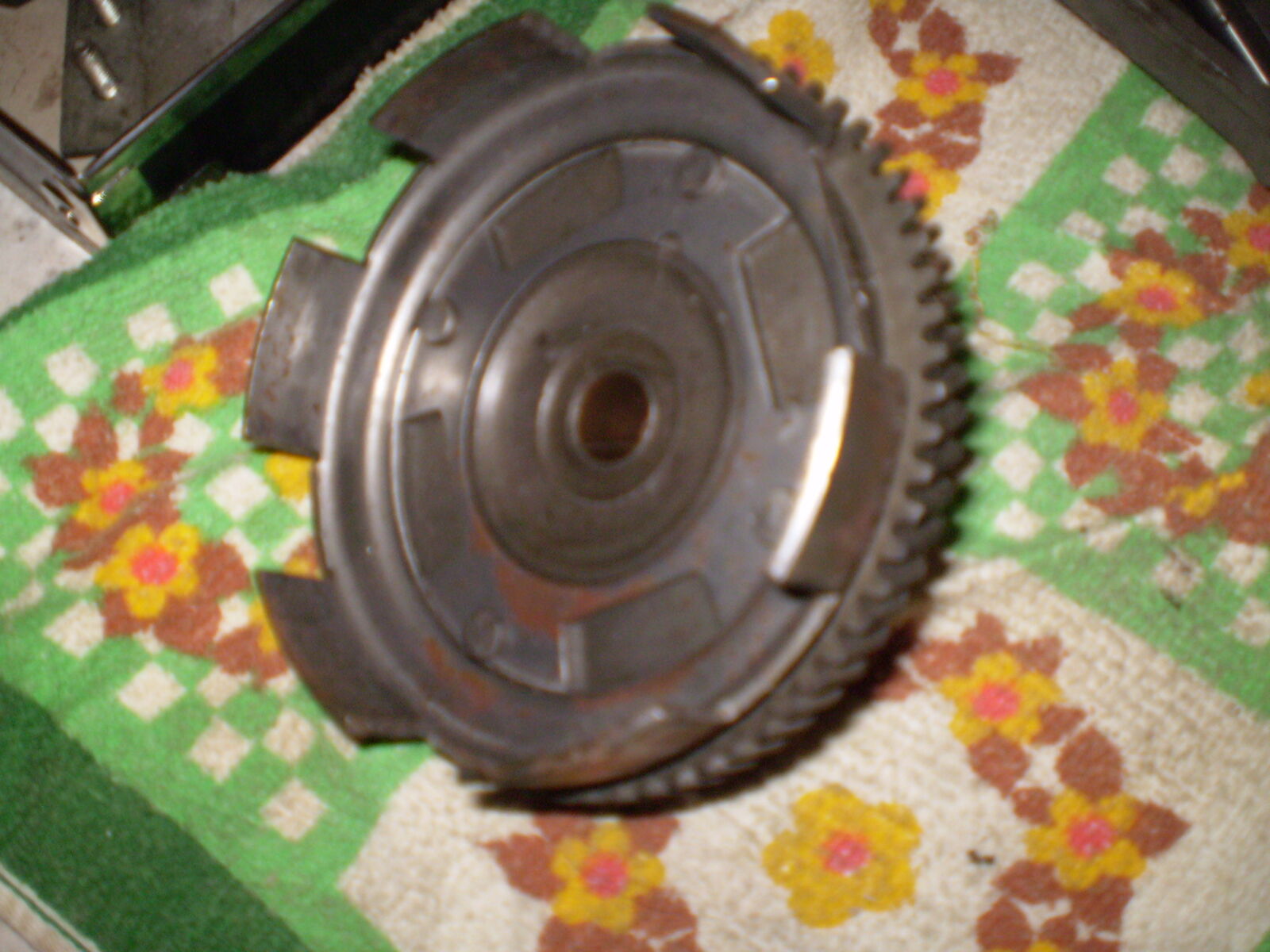

1x Kupplungskorb incl original KAT Primärzahnrad 10€
1x Zahnradsatz den eh keiner kauft weil leidet an Kariesund
ZUENDBLITZPISTOLE vom ATU fast neu incl OVP und bedienungsanleitung 10€
noch mehr Motorschrauben, Distanzringe

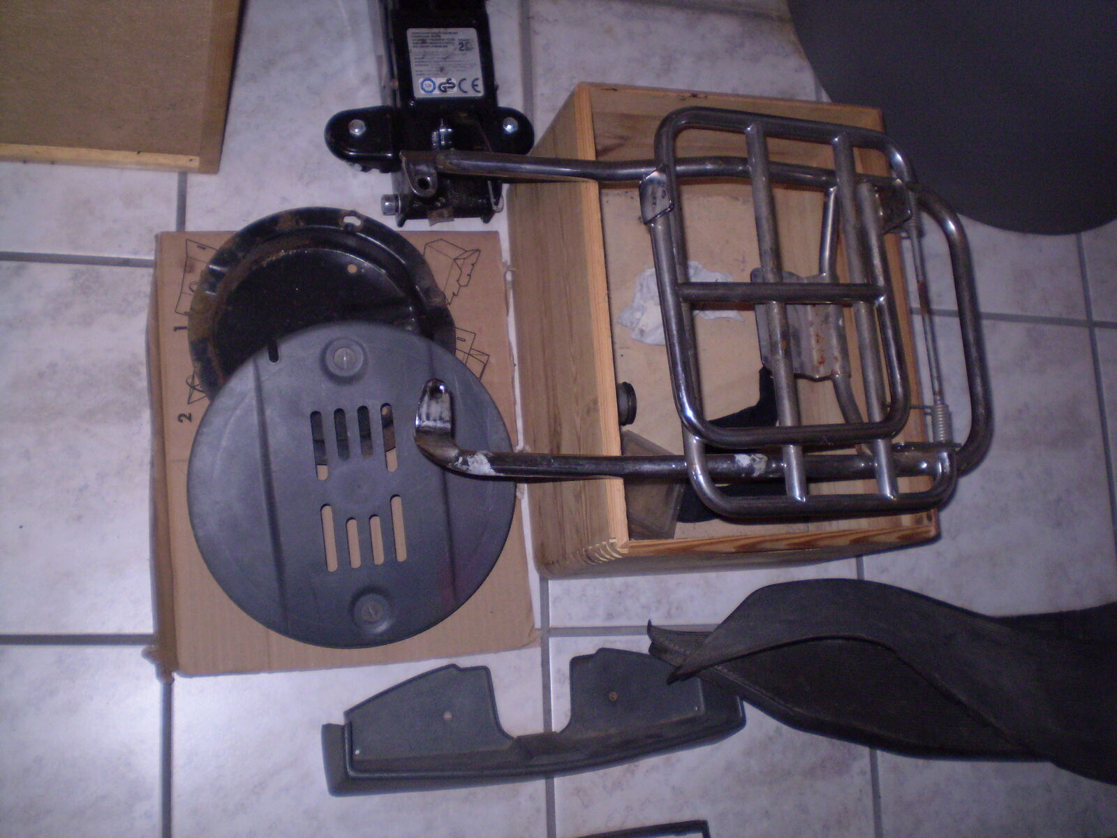

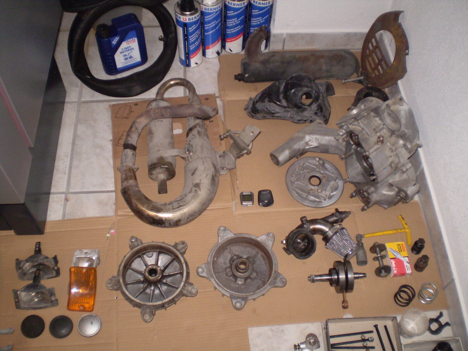

Verkaufe alles was ich so an Vespateilen habe, da keinen Fuehrerschein mehr habe. Alles was auf den Bildern zu sehen ist ist zu haben, wer mehr kauft kriegt Rabat oder was als Beigabe...
KAT Motorgehause, 1 Zug 40€
XL2 Kulu komplett mit Deckel 80€
VSP Inox Bastelkit komplett mit Halter, Federn und bereits umgeschweisst 50€
Sito Banane, leicht rostig 25€
KAT Kurbelwelle (Vollwange) 50€
BMG Kurbelwelle NEU Drehschieber 50€
Bremsbelaege 2 Sätze NEU je 5€
Dichtsatz Dellorto 16.16 5€
Bremstrommel PK Vorne 2x vorhanden je 25€
KAT Lüfterrad ca.1700g 70€
Gepaecktraeger PK hinten rostig 15€
Kuehlhutze PK kurzhub 5€
Schaltklaue PK 4Gang NEU (SIP repro) 35€
Satz Motorschrauben PK NEU 20€
Einzelne Motorschrauben, Zentralbefestigungschraube Auspuff je 1€
Ruecklicht PK inkl Gummi und innenleben 15€
Ruecklichtgumi einzeln 4€
Uebersetzung PK 24x72 (3.00) NEU 30€
Silentgummis Smalframe Satz (3stk) 15€
Zuendndgrundplatte Passend zum KAT Lüra 30€
Dichtsatz PK NEU Original Piaggio 7€
Kickstarter PK 20€
Kickstarterinnenleben komplett 15€EDIT: Getriebe PK 4 gang komplett mit welle und "tannenbaum" 50€
