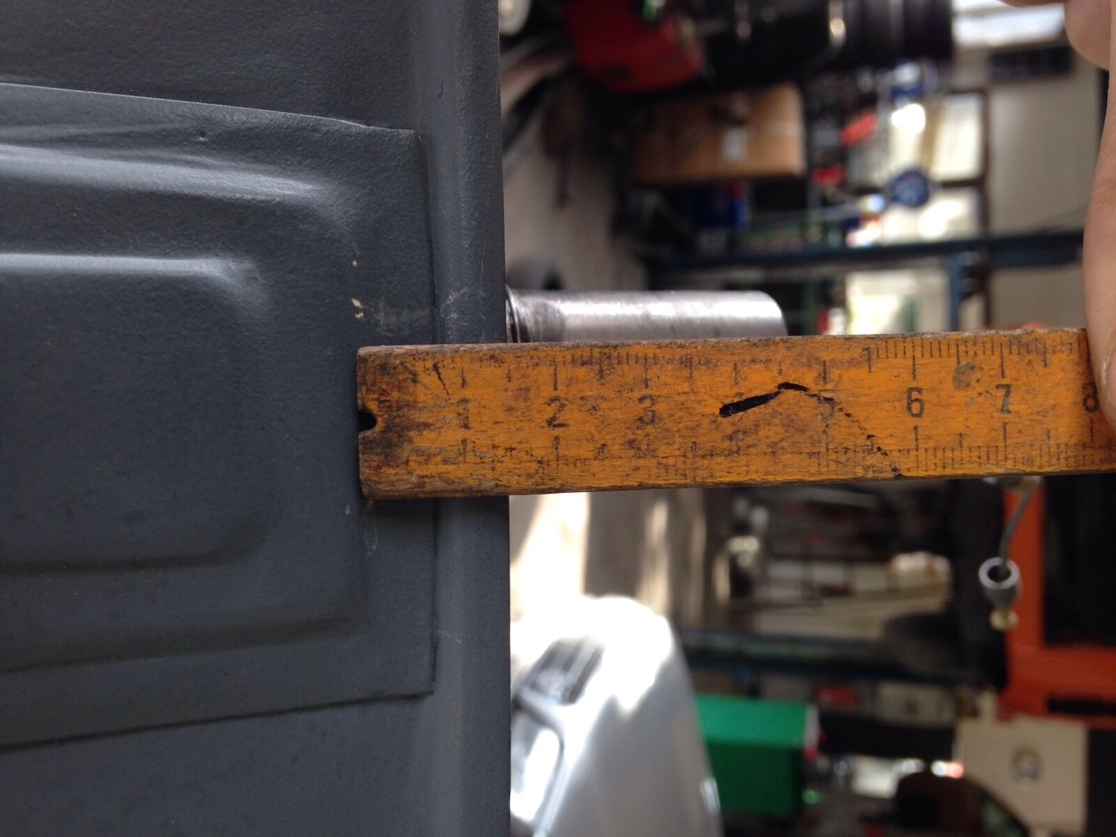

    • February 26, 2014 at 17:17
    • #65
    Bidde schön ...

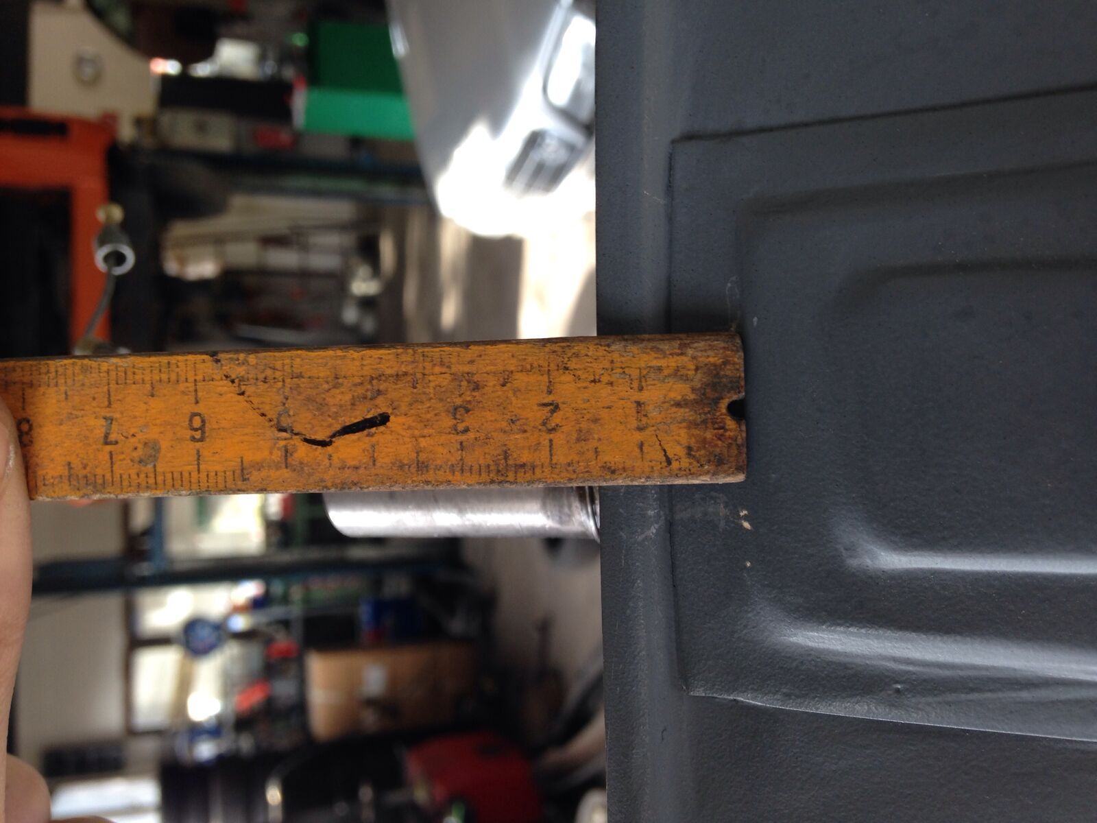

    • February 26, 2014 at 17:23
    • #66
    Wenn ich mir so ein paar Bilder von original Rulis anschaue, sitzt deine Blechkaskade "gefühlte" (kenne die genauen Maße leider nicht) 1-2 cm zu hoch zum oberen Beinschildende, daher wohl auch der große Abstand zum Kotflügel.
    Aber MBT/4T hat dir ja nun Maße genannt. ;)

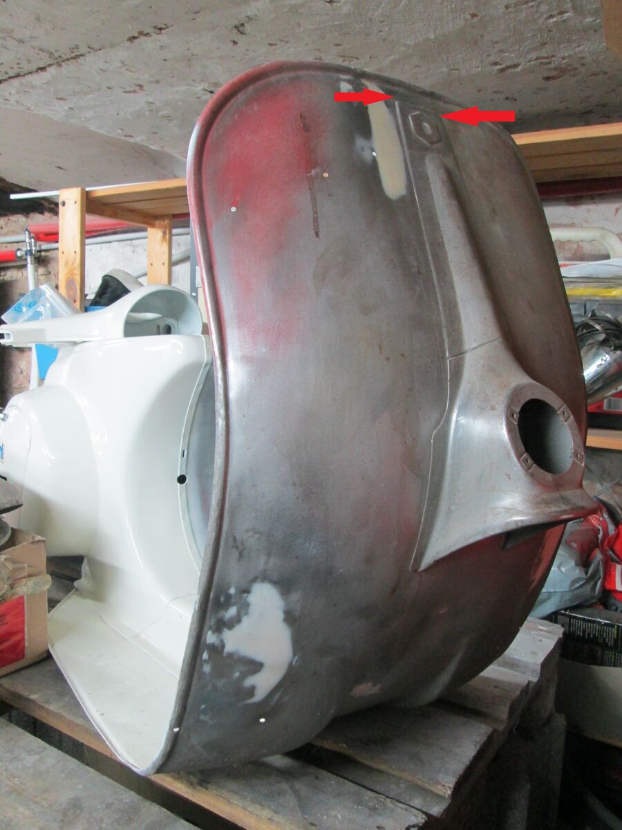

    • February 28, 2014 at 18:20
    • #76
    Hallo
    Kann mir jemand sagen wie der Anstand sein müsste zwischen der Oberkante und der Kante bis zum Emblem. Siehe Bild ???

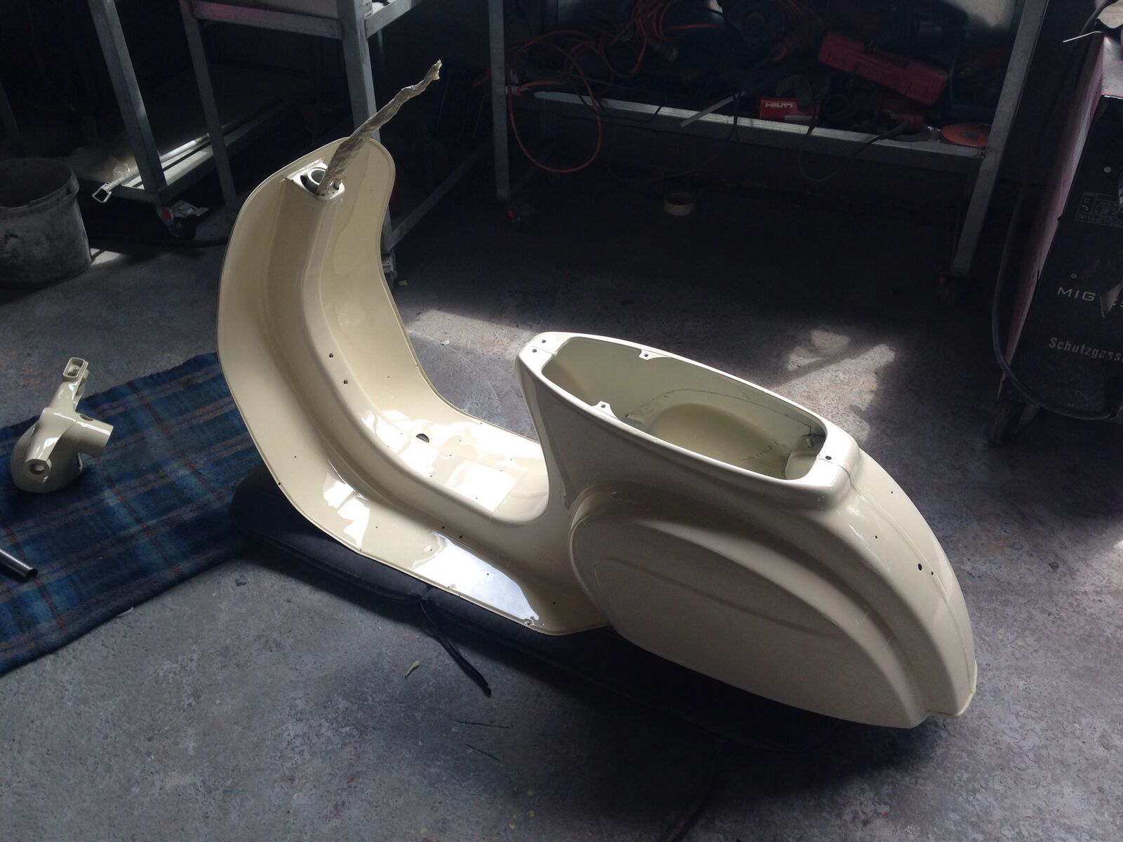

    • June 8, 2014 at 22:35
    • #80
    So es hat lange gedauert aber jetzt ist sie lackiert 2-)2-)
