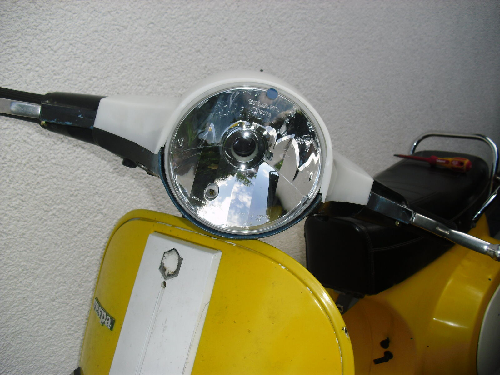

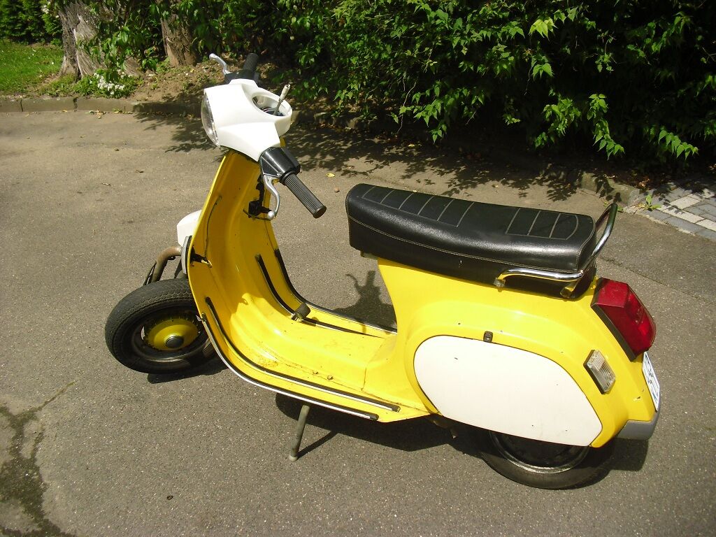

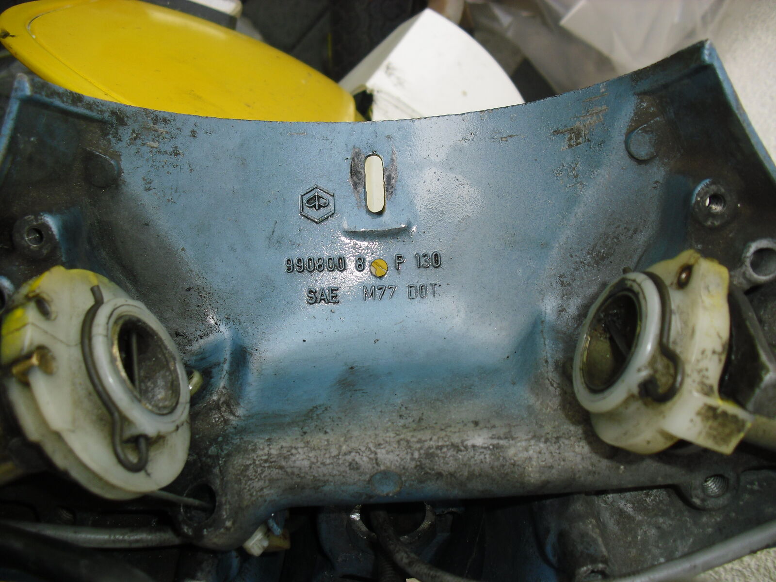

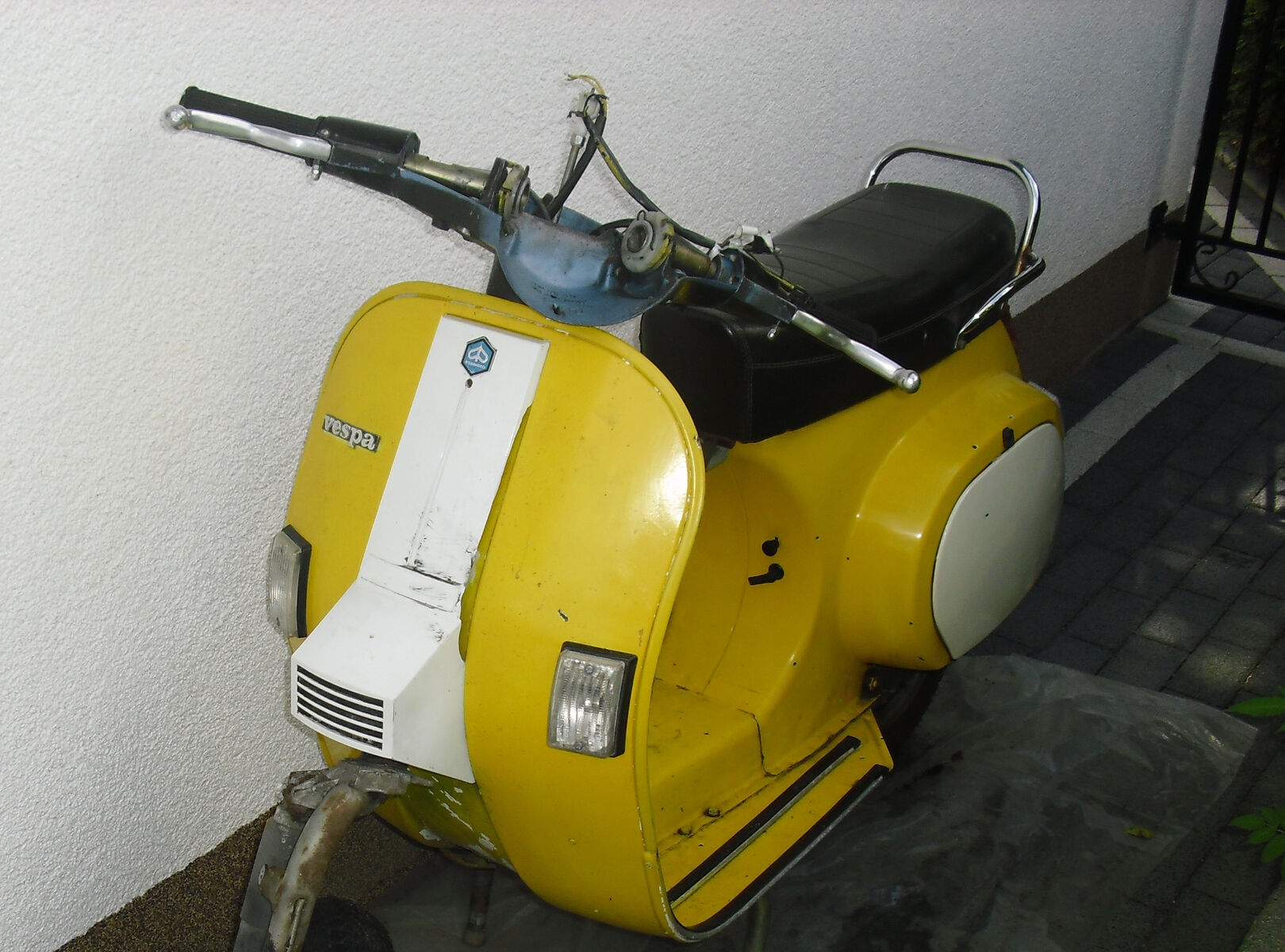

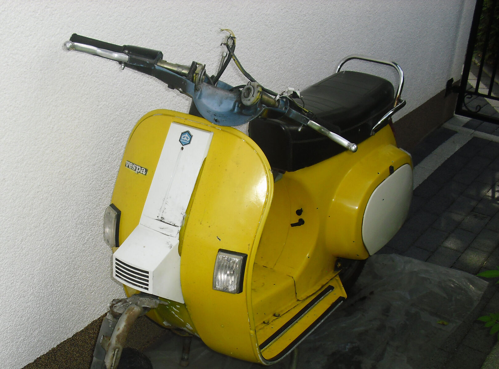

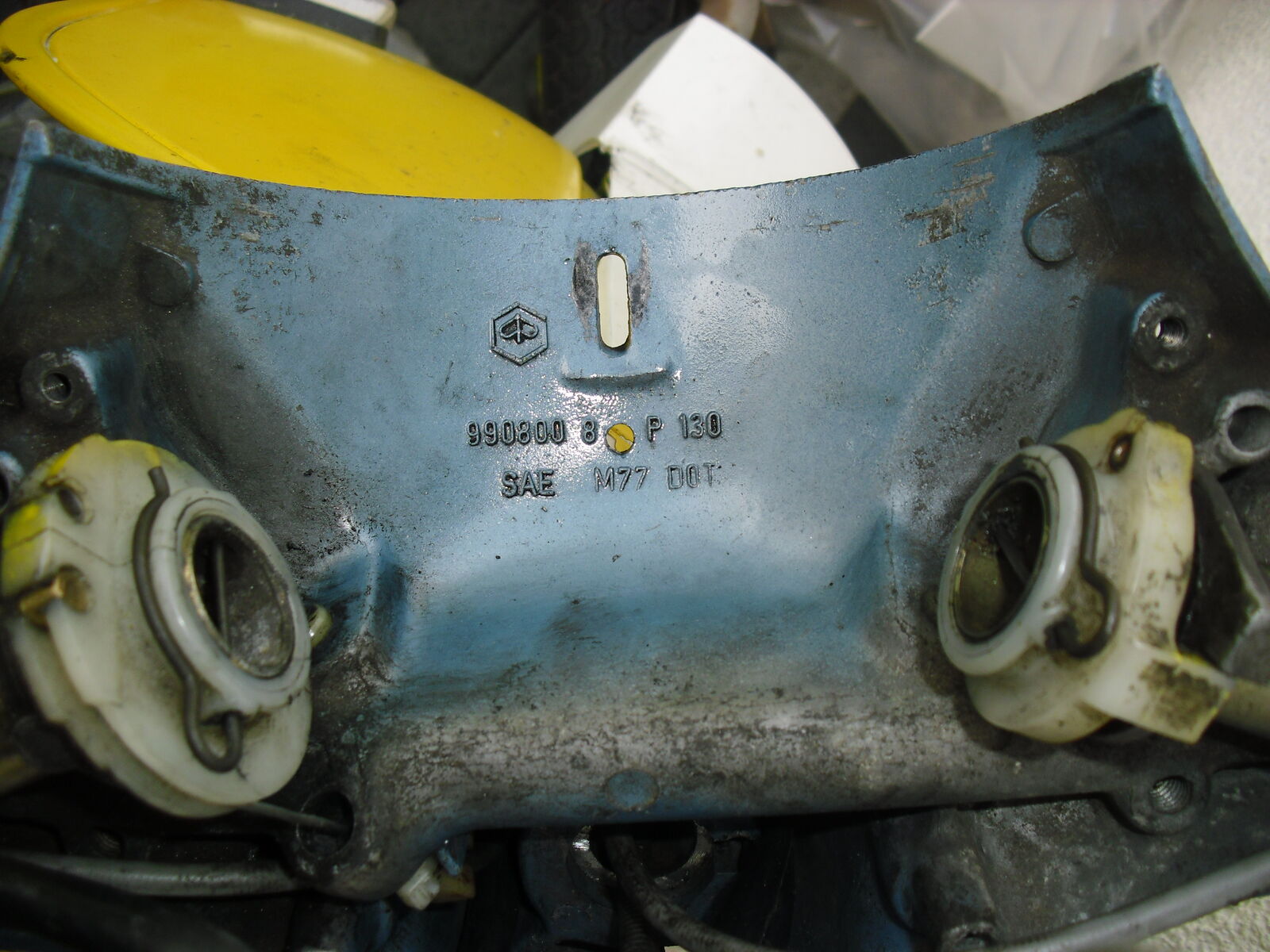

    Hallo zusammen!
    Nach einem Unfall mit meiner PK 50 S habe ich den beschädigten Lenker durch einen PX Lenker ersetzt, da einerseits dieser noch bei mir rum flog und andererseits ein Klarglasscheinwerfer verbaut werden sollte.
    Zu meiner Frage:
    Da ich nur den Lenker und den Lenkerdeckel habe, wollte ich fragen ob es problemlos möglich ist einen PX Tacho zu verwenden, oder ist mit Problemen zu rechnen?
    Vom alten PK Tacho ist nichts mehr vorhanden, also auch keine Welle und keine Tachoschnecke. Somit müssten diese Teile gekauft werden.
    Passen die einzelnen Teile zueinander? Benötige ich Teile wie, Tachowelle, Tachoschnecke, Ritzelführung von der PK oder der PX damit alles klappt?
    Falls es hilft füge ich noch Bilder vom bisherigen Umbau hinzu.
    Wäre sehr nett wenn mir jemand helfen könnte!
    Gruß Mike
