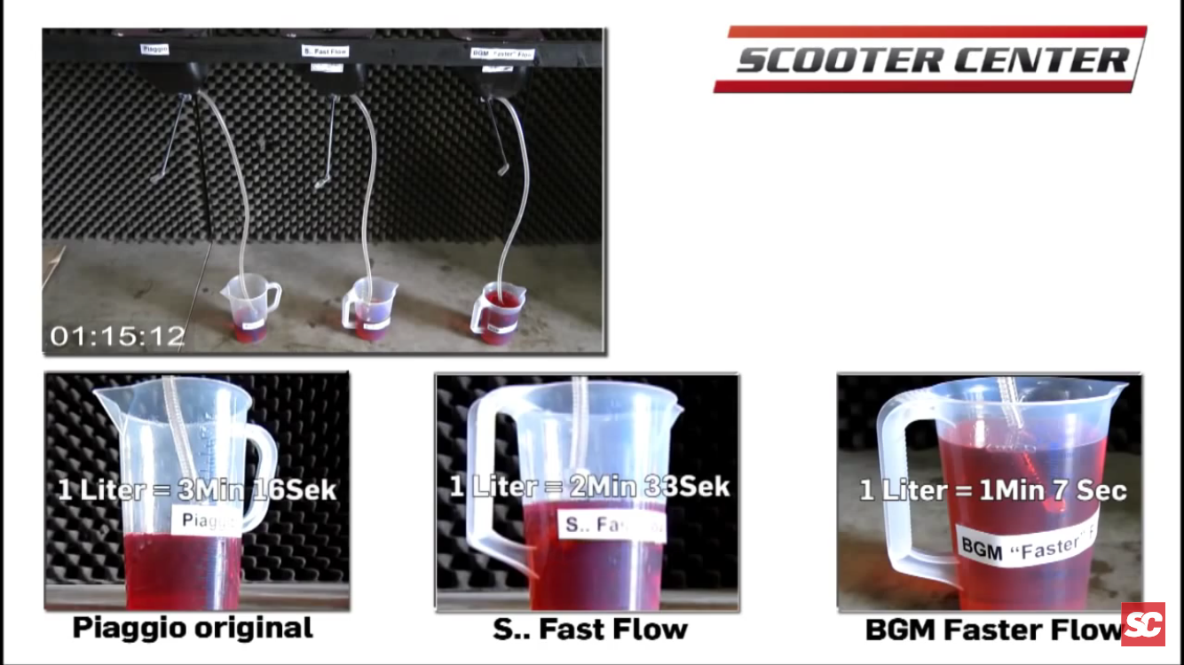

    Moin Moin.
    Hab gestern Abend noch eine Video vom Scootercenter gefunden, in welchem man sieht wie lange das ca dauern sollte (siehe Foto).
    Dort dauert es etwa 3 min/l.
    Bei mir umgerechnet etwa 7,5 min/l.
    Ist schon ein Unterschied...
    Aber das Argument mit dem Tank leerfahren in der entsprechenden Zeit stimmt schon. :D
    Danke für eure Hilfe. Kann leider erst am Wochenende wieder Schrauben.
    Werde berichten wie es gelaufen ist :) .

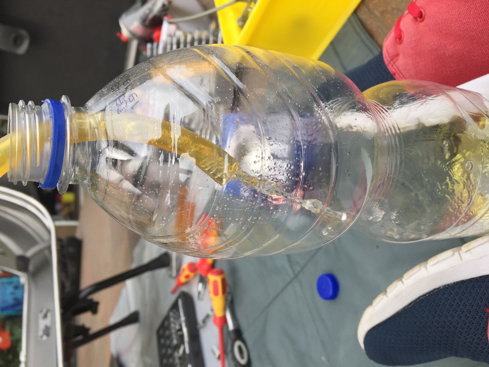

    Hab grad 1,5 Liter in den Tank gefüllt und erneut abgelassen.
    Hab wohl zu viel Benzin geschnuppert und mich mit den 1-2 Minuten total verschätzt...
    Das ablassen hat etwa 5 Minuten gedauert.
    Hab keine Ahnung wie lange das etwa dauern sollte. Ist das in der Norm oder zu lange?

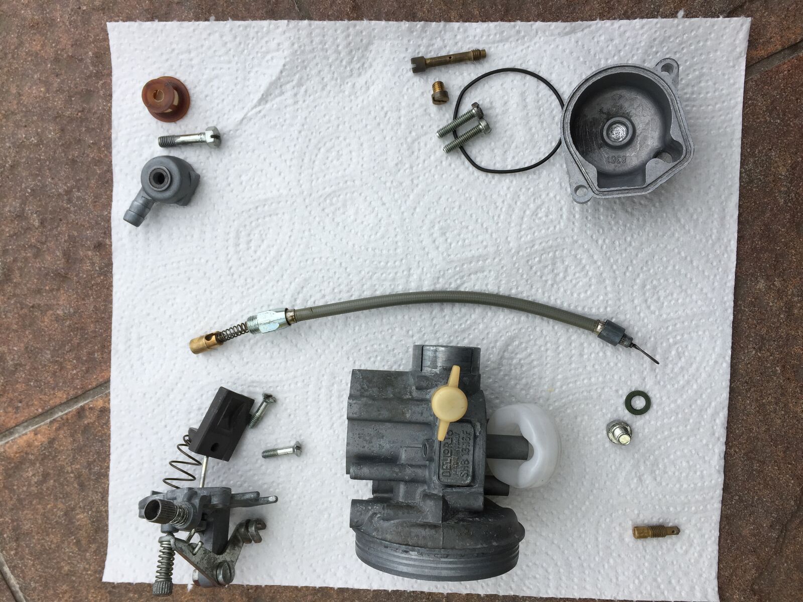

    Vergaser ist demontiert und gereinigt.

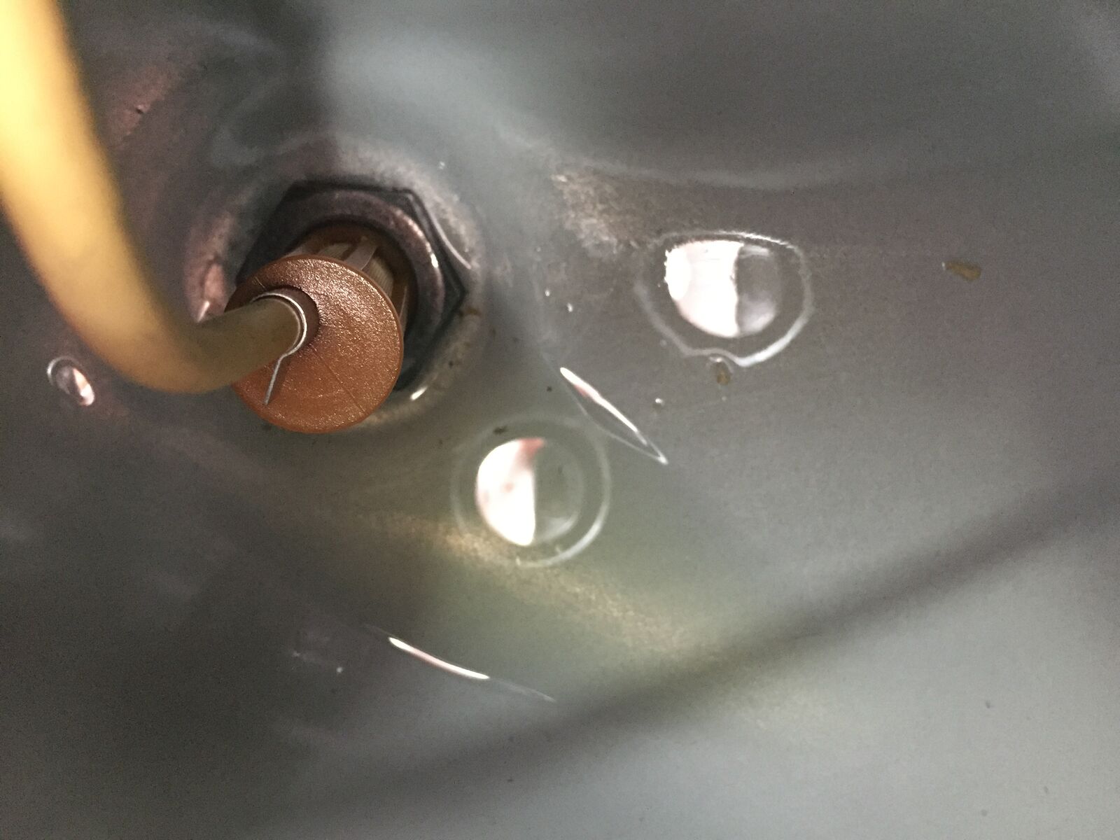

    Benötige ich einen Benzinhahnschlüssel um den Benzinhahn zu reinigen?
    Also benötige ich Spezialwerkzeug, oder gibt es da eine andere Möglichkeit?
    Im Tankinneren ist kein bisschen Rot. Lediglich paar kleine Partikel schwimmen im Restsprit.
    Sollte ich den trotzdem zerlegen und reinigen?

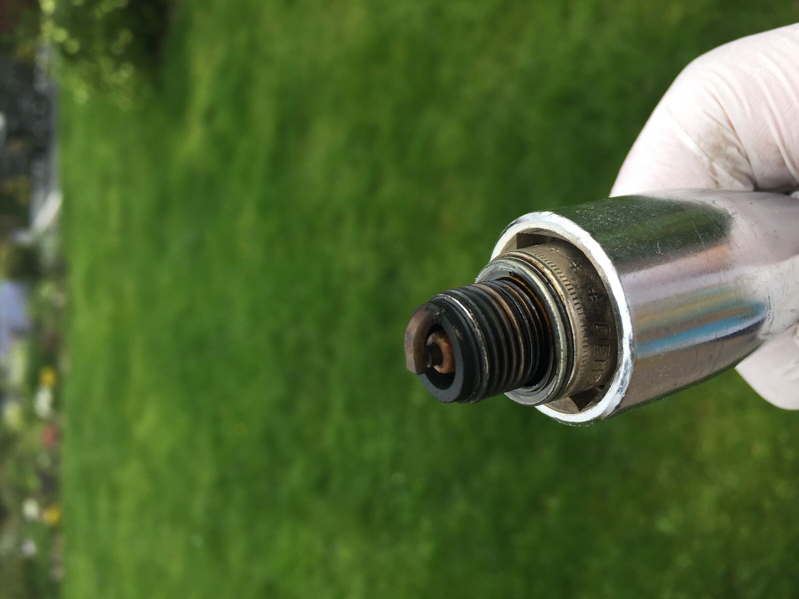

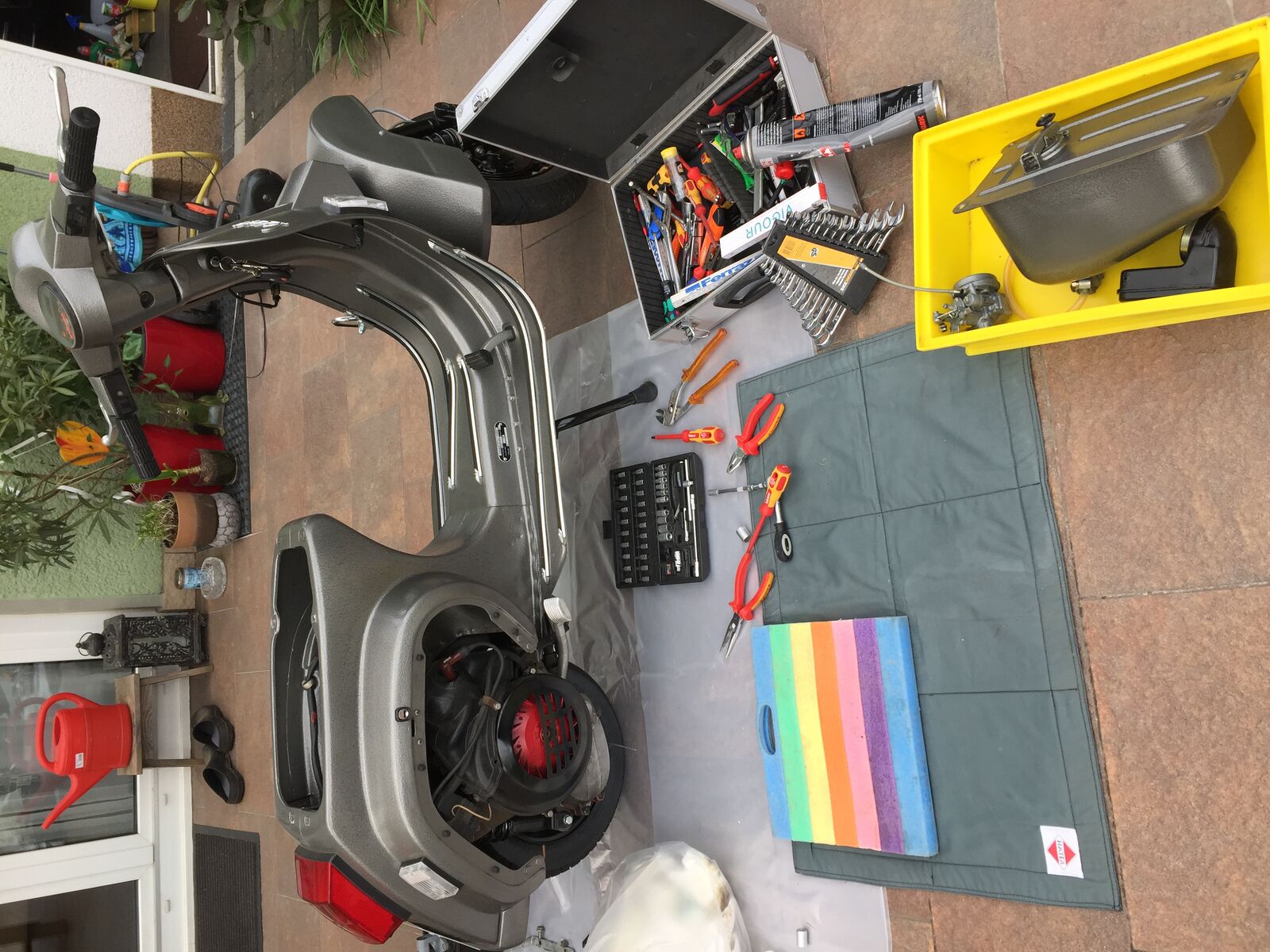

    So, hab endlich Zeit gefunden. Bin grad im Moment auf Fehlersuche. Tank und Vergaser sind draußen.
    Bin jetzt dabei den Sprit abzulassen. Ist das der gewünschte "Schwall" der rauskommen sollte (siehe Foto).
    Zündkerze hab ich auch mal überprüft. Sieht meiner Meinung nach okay aus (siehe Foto).
    Filter vom Tank werde ich gleich reinigen.
    Danach ist der Vergaser dran.
