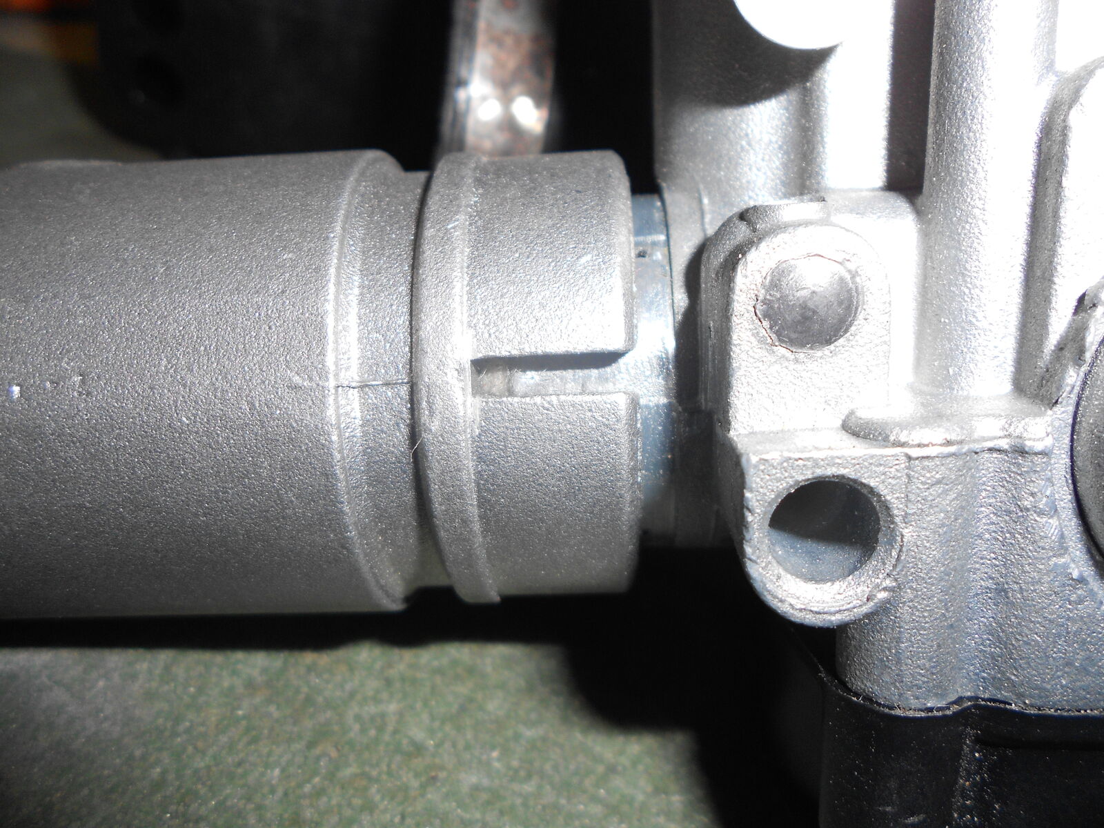

    habe mir einen 19er Vergaser, Ansaugstutzen und Gußschutzkappe besorgt, alles neu. Wenn ich das jetzt mal so zusammenstecke, bekomme ich die Gußschutzkappe nicht weit genug drauf. Lasse ich den Filzring weg, passt das zwar, man kann aber von außen noch auf die Schlitze im Vergaser sehen.
    Einen O-Ring hat der Vergaser nicht, also muß da n Filzring hin.
    So, was brauch ich denn jetzt neu, den Ansaugstutzen oder die Gußschutzkappe??   :wacko:

  • Sieht mir nach falscher Alugusskappe aus .
    Stell mal Fotos ein wo die Teile einzeln abgebildet sind
  • Hast Du einen Membranstutzen? Ich quäle mich zur Zeit mit ziemlich genau demselben Problem... Bin zwar noch nicht beim Zusammenbau, aber das ist mir auch schon aufgefallen.

    Der Teil, auf dem der Filzring liegt, war viel zu hoch, d.h. Kappe ging nicht ganz drauf.
    Also hätte man den diese Auflage etwa abdrehen oder eine andere Kappe kaufen müssen.
    Abdrehen scheidet aus, da ich Tischler bin und für Metall weder die Skills noch die Maschinen besitze.
    Also habe ich einen ausrangierten 30er Forstner-Bohrer für Holz genommen und etwa 3 mm Material abgetragen. Da der Guss ja recht weich ist ging das prima.
    Zusammengesteckt, angetreten, läuft, das Leben kann so schön sein! :thumbup:
