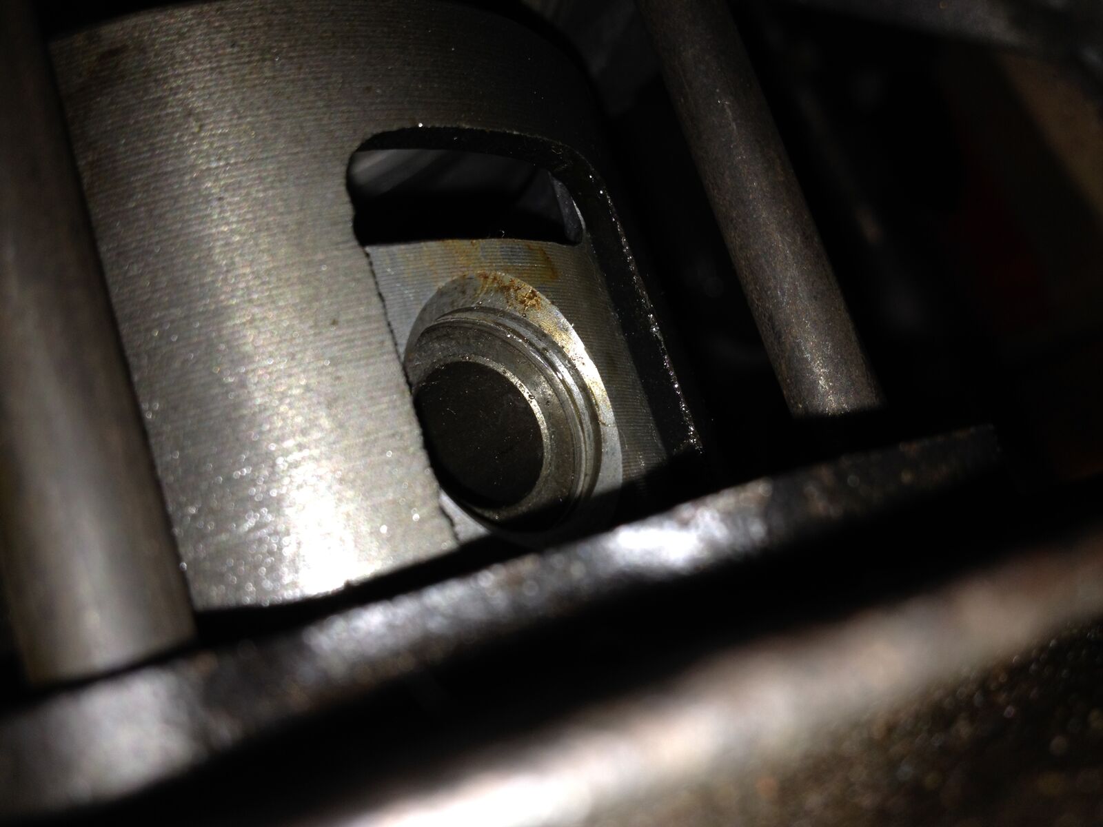

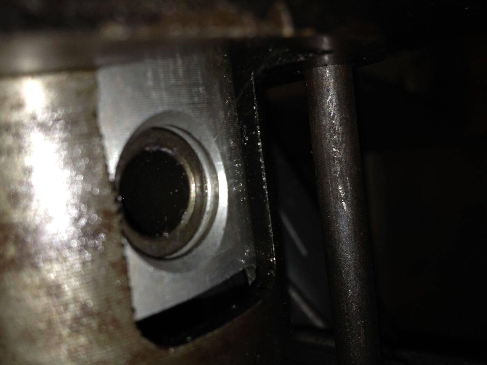

    leider ist das mein erster DR 135 Zylinder und ich bin mir nicht sicher welche Kolbenbolzensicherungen da rein müssen. Leider war die PX in Teilen und es lagen beide (G-Ringe und Seegerringe) dabei. Beide passen, nur welche sind die richtigen ?( Da ich leider keinen Vergleich habe .. könnt Ihr mir helfen? Welche Ringe gehören da in die Nut?
    Vielen DANK!!!!!!!

    G-Ringe .... eigentlich egal welche RUNDEN Ringe du nimmst !
    Nur nicht die eckigen originalen Seegeringe !
