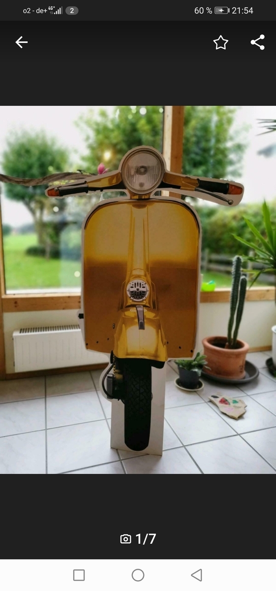

Es hängt ja davon ab welche Bremstrommel du hast, und dann die passende dazu 😉 ... oder je nachdem was vorne montiert ist (optisch)
Nach dem Foto sieht es nach einer PK Bremsankerplatte aus
Spricht für PK Bremstrommel (ohne Gewähr).
Oder Du nimmst, soweit vorhanden, die Ankerplatte und Bremstrommel von deinem alten Motor
.... damit die Optik auch passt -
Evtl. ist ja die Bremsankerplatte ersetzt worden..... wie breit sind die Bremsbeläge ?
Was für ein Motor ist das denn ? Das könnte helfen
Evtl eine PK Bremstrommel ?
