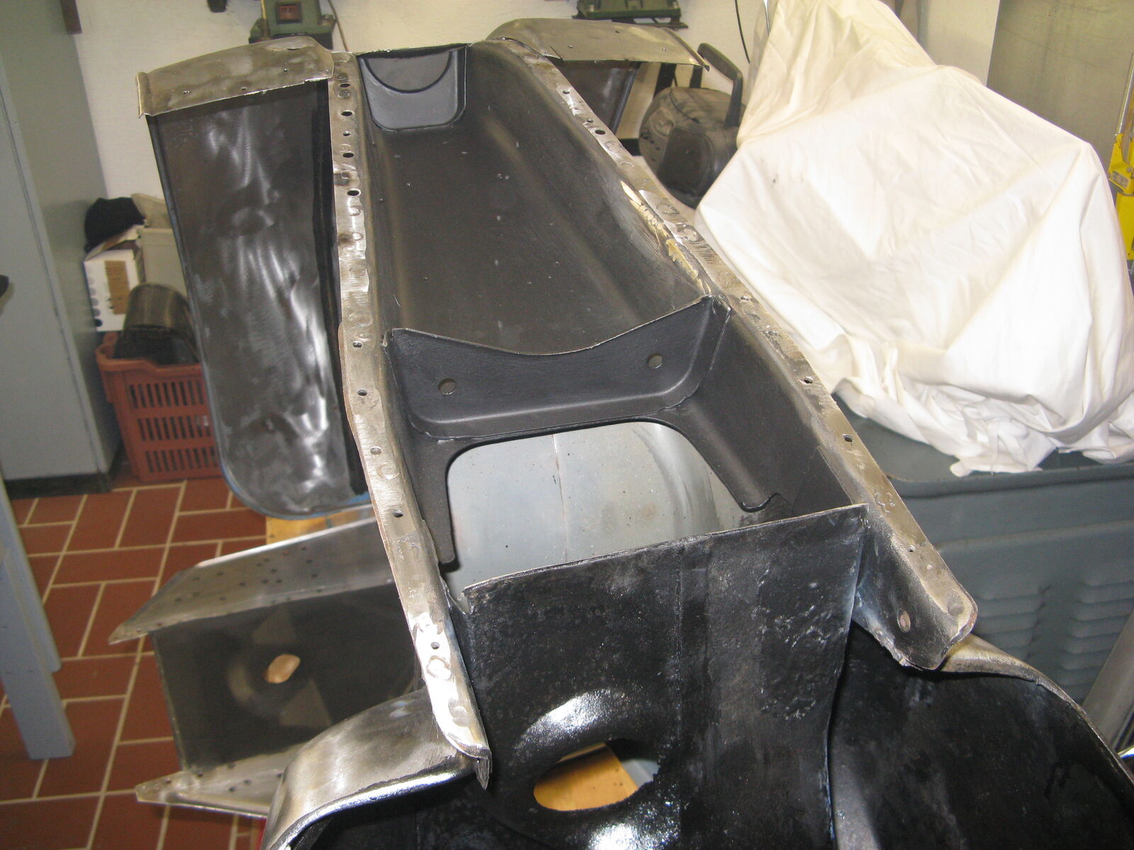

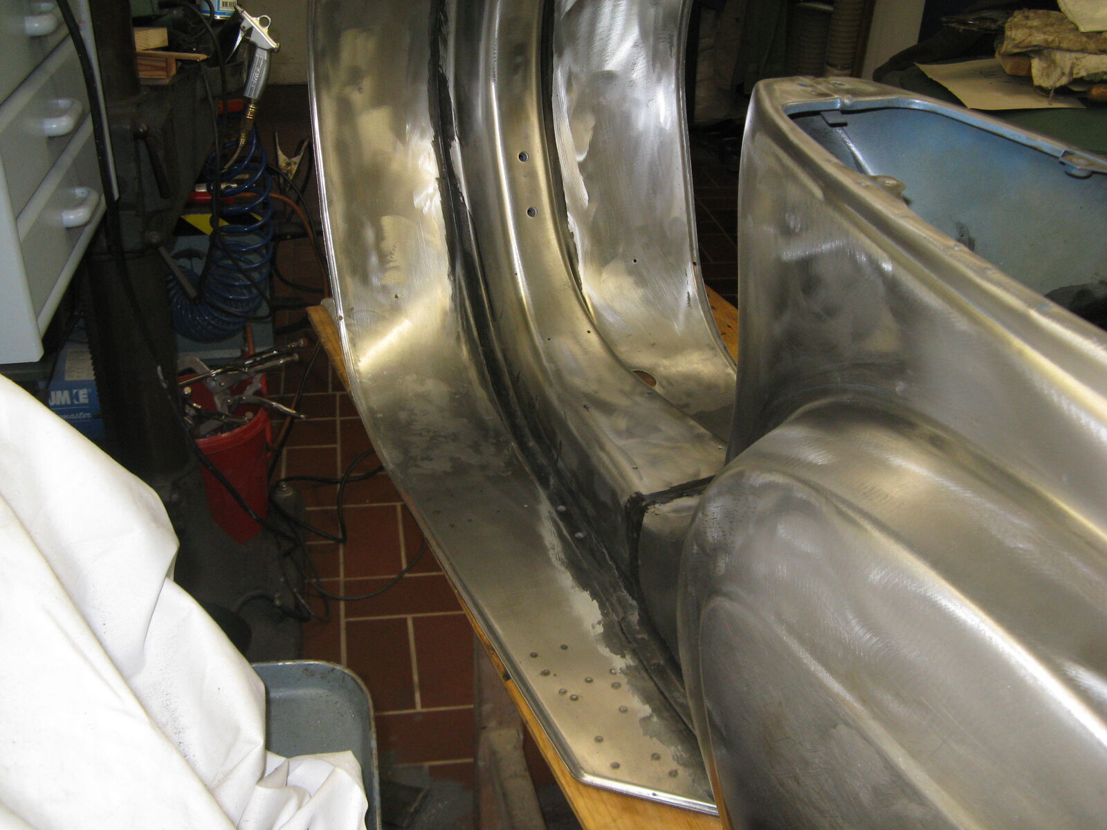

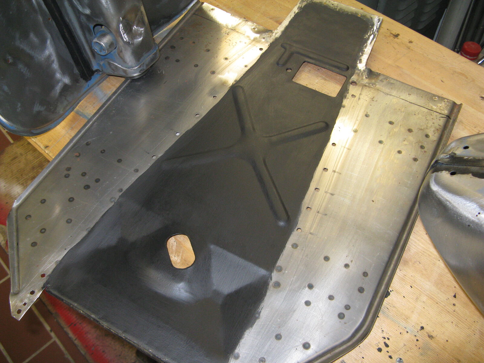

    Zitat von copi2k
    Ich würde den Hohlraum (Trittblech) gerne versiegeln... reicht es da mit Roststop durchzugehen (sicherheitshalber) und dann mit einer Hohlraumversiegelung nochmal drüber? Falls ich den Tunnel unten offen strahlen lasse, was wäre dann sinnvoll aufzutragen? Zinn? Ich verschließe ihn dann ja wieder mit dem Reperaturblech was ich dann von unten dran schweiße.
    Falls noch aktuell,hänge ich mich mal drann.
    -Zum Sandstrahlen sei gesagt,wenn von der Substanz noch was übrig ist,kann man überlegen ob es Wert ist zu Restaurieren.
    -Rostschutz nach dem Sandstrahlen: Epoxidgrundierung ist optimal.
    Muss aber nicht sein-eine geölte Rohkarosse hält auch einige Zeit dem Flugrost stand.
    Zum Thema Zinn sei gesagt,wenn mann das Flussmittel nicht komplett neutralisiert,ist das Rosten schneller als die Vespa läuft.--NOGO!-
    Tipp,-alles mit Korrosionsschutzfarbe grundieren,Schweissfalze mit Schweissprimer behandeln,Hohlraum mit Wachs versiegeln.
    mit Gruß vom Chiemsee / Rosenheim
    Lothar :thumbup:
