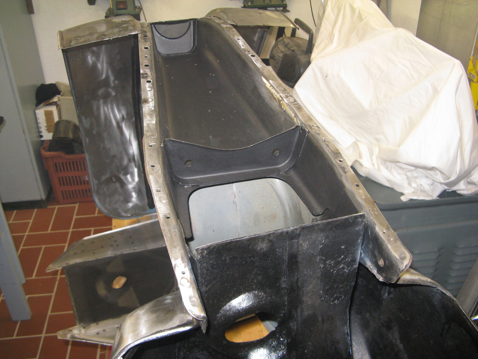

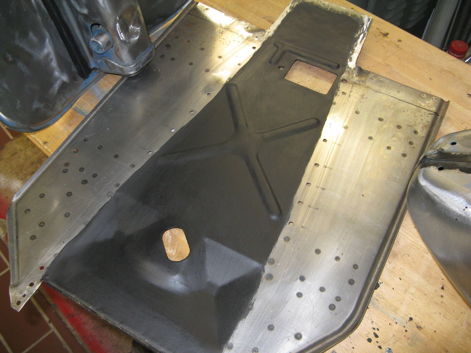

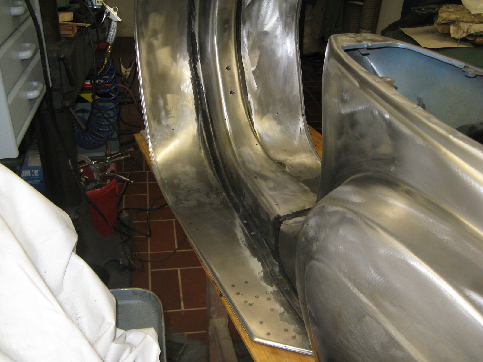

    Falls noch aktuell,hänge ich mich mal drann.
    -Zum Sandstrahlen sei gesagt,wenn von der Substanz noch was übrig ist,kann man überlegen ob es Wert ist zu Restaurieren.
    -Rostschutz nach dem Sandstrahlen: Epoxidgrundierung ist optimal.
    Muss aber nicht sein-eine geölte Rohkarosse hält auch einige Zeit dem Flugrost stand.
    Zum Thema Zinn sei gesagt,wenn mann das Flussmittel nicht komplett neutralisiert,ist das Rosten schneller als die Vespa läuft.--NOGO!-
    Tipp,-alles mit Korrosionsschutzfarbe grundieren,Schweissfalze mit Schweissprimer behandeln,Hohlraum mit Wachs versiegeln.
    mit Gruß vom Chiemsee / Rosenheim
    Lothar :thumbup:
