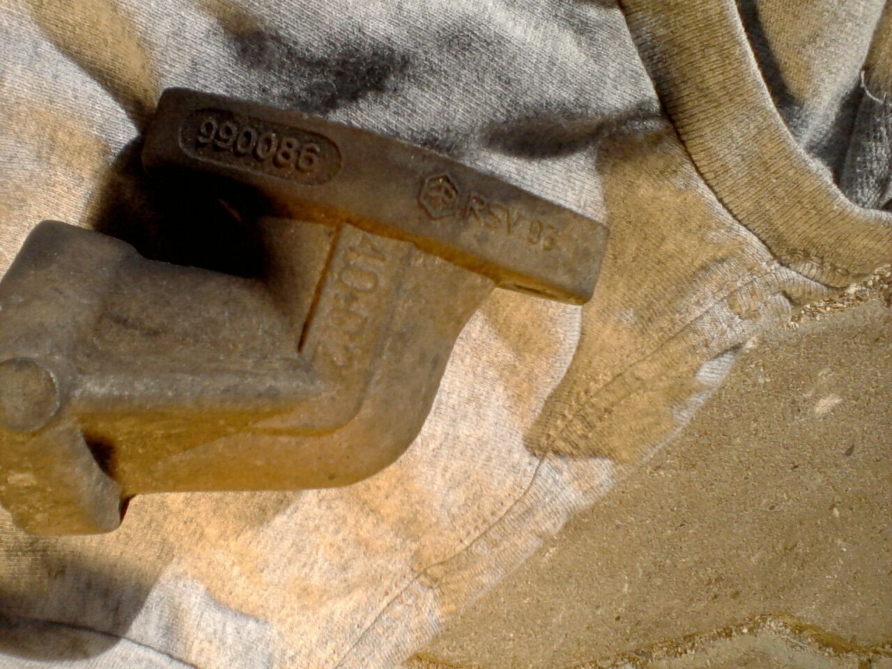

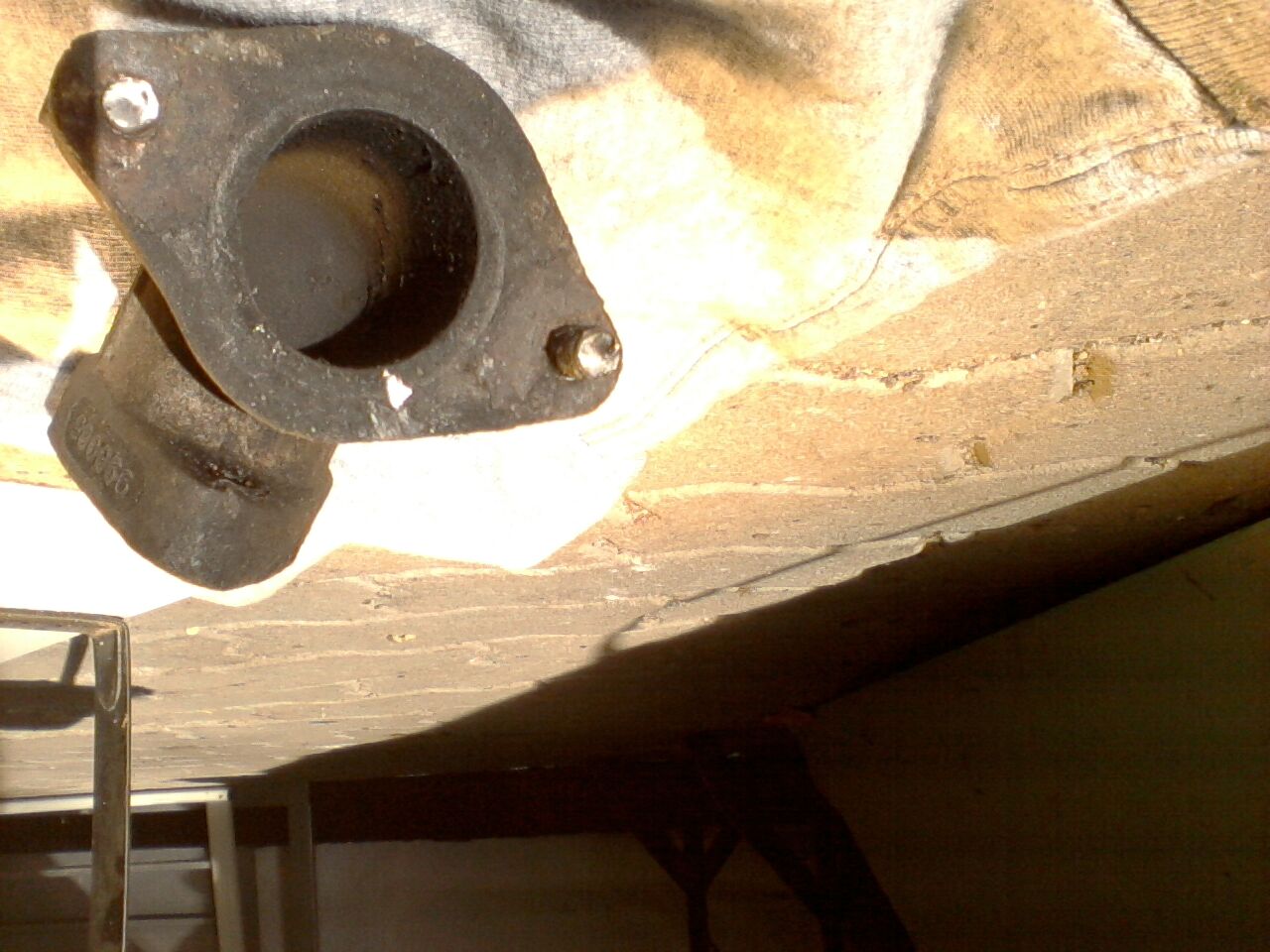

    ich benötige einen neuen Auslassstutzen (980066), da mein alter kaputt ist.
    Nun habe ich einen auf Sip gefunden. Ist das der richtige?
    Dazu muss ich mir noch einen Gewindestift kaufen, hat einer zufällig die Daten welche Größe der haben muss?
    2-)
    Mit freundlichen Grüßen
    Simon
    • February 1, 2014 at 12:06
    Dieser ist besser , der aus Alu bricht !
    Musst nur den Lochabstand messen ...
    Die Bolzen kannste gegen Schrauben tauschen , fertig !
  • Slashbone
    95
    Roller
    • February 1, 2014 at 13:35
    Mit dem la verstehe ich nicht wo soll ich da zu welchem loch den messschieber hinhalten komme nicht auf 52 mm.
    Kann man den Stutzen anhand der Seriennummer nicht ausfindig machen? :whistling:
    Mfg
    Simon

    • February 1, 2014 at 13:38
    Verbessert mich, aber nen Lochabstand misst man doch von Lochmitte zu Lochmitte ganz einfach mit nem Zollstock, Lineal, wie auch immer...
  • Slashbone
    95
    Roller
    • February 1, 2014 at 14:02
    Hab jetzt mal lm zu lm bin ich auf 51-52 mm gekommen danke.
    Jetzt noch eine Frage zu dem vom cardoc vorgeschlagenem stutzen. Der schaut so extrem gross aus, das sind dann schon von der laenge die selben maße wie der aus Alumium bzw. Mein alter.
    Wegen der form
