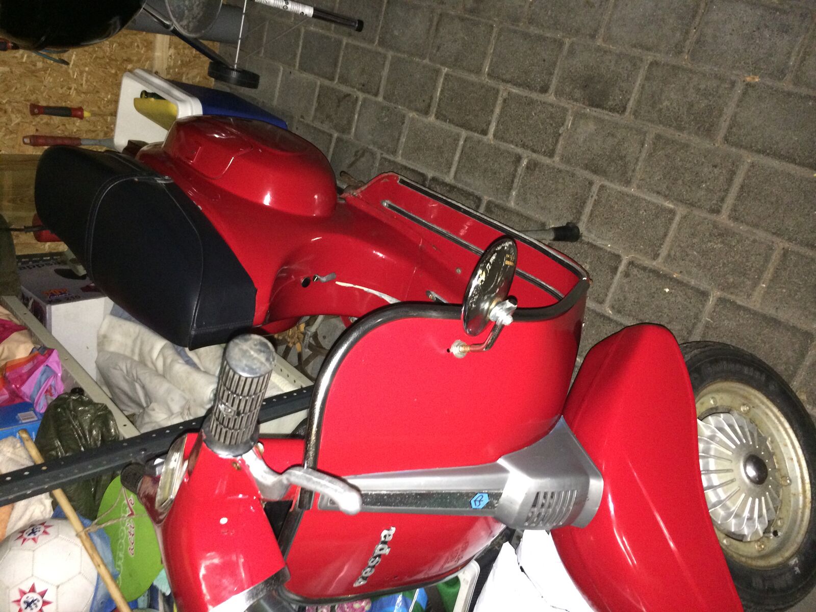

    mein neues Projekt ist angekommen! Eine V50 Spezial aus 1980.
    Jetzt überlege ich was so zu machen ist ...
    Ich denke ich mache sie erstmal fahrfertig und starte dann eine "rollende Restaurierung".

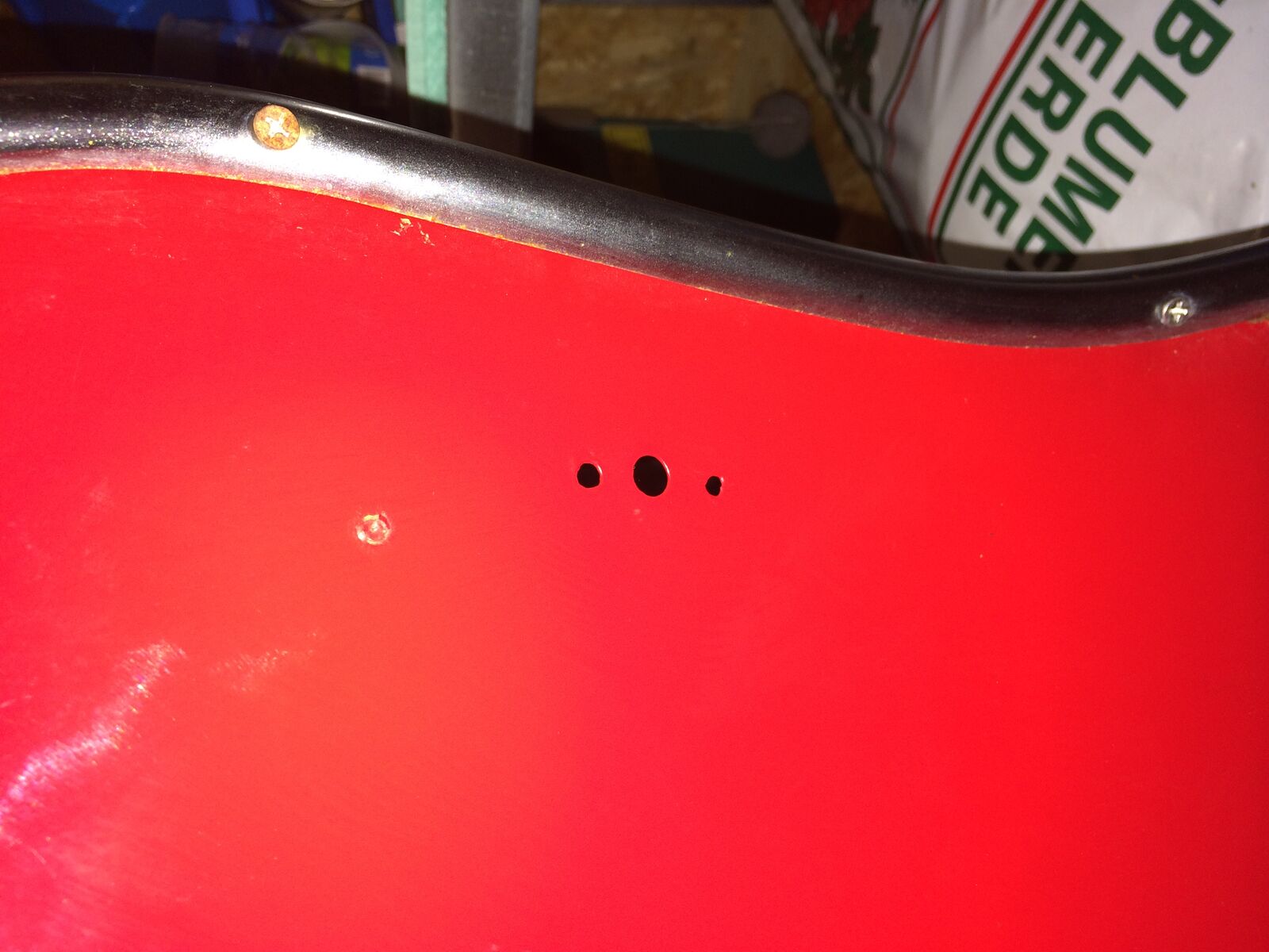

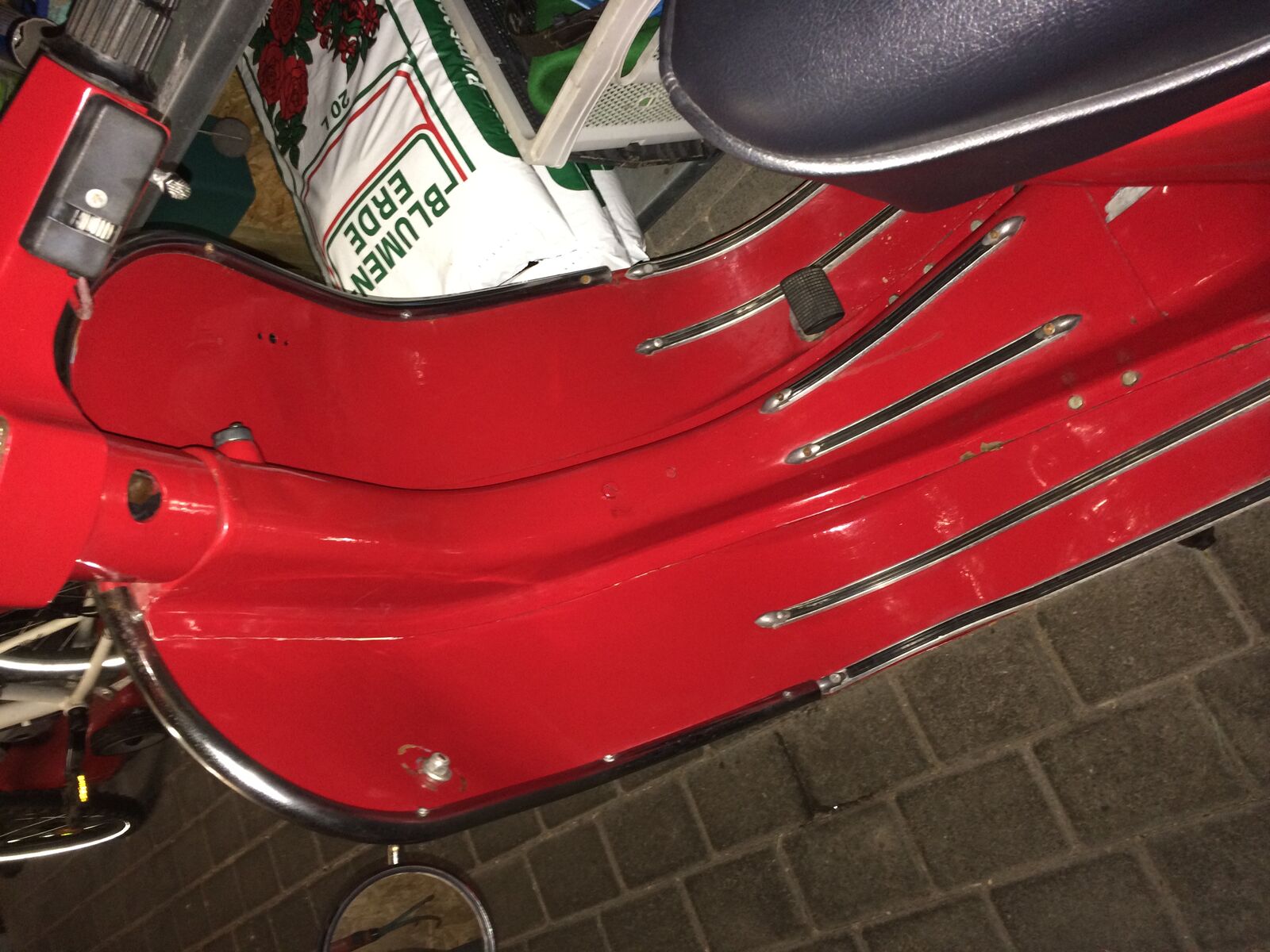

    Gab es früher mal eine Variante mit Blinkern am Beinschild??? Oder hat einer der Vorbesitzer Löcher ins Beinschild gemacht??
    Hier tendiere ich dazu, diese beizeiten zu schließen ... Welches ist dazu die beste Möglichkeit? (Außen mit Kupfer dichten und von Innen verschweißen?)

    1.) Löcher im Beinschild? Gab es eine V50 mit Blinken am Beinschild?
    2.) Wie schließe ich die Löcher am besten? Außen Kupfer und dann von innen schweißen?

    1. nein
    2. jep, genau so mach ich das auch.
