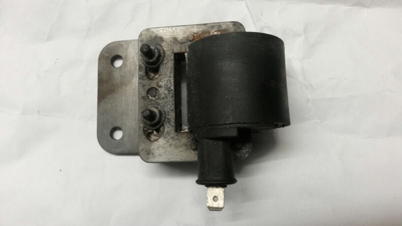

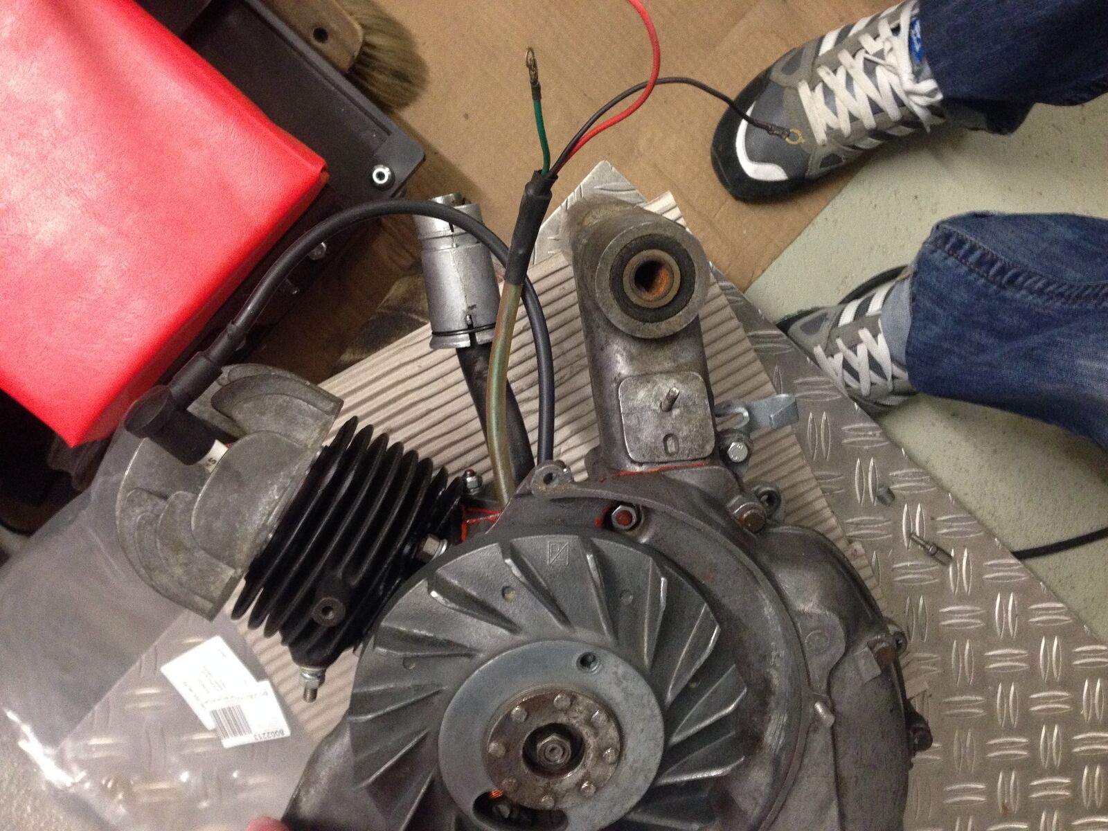

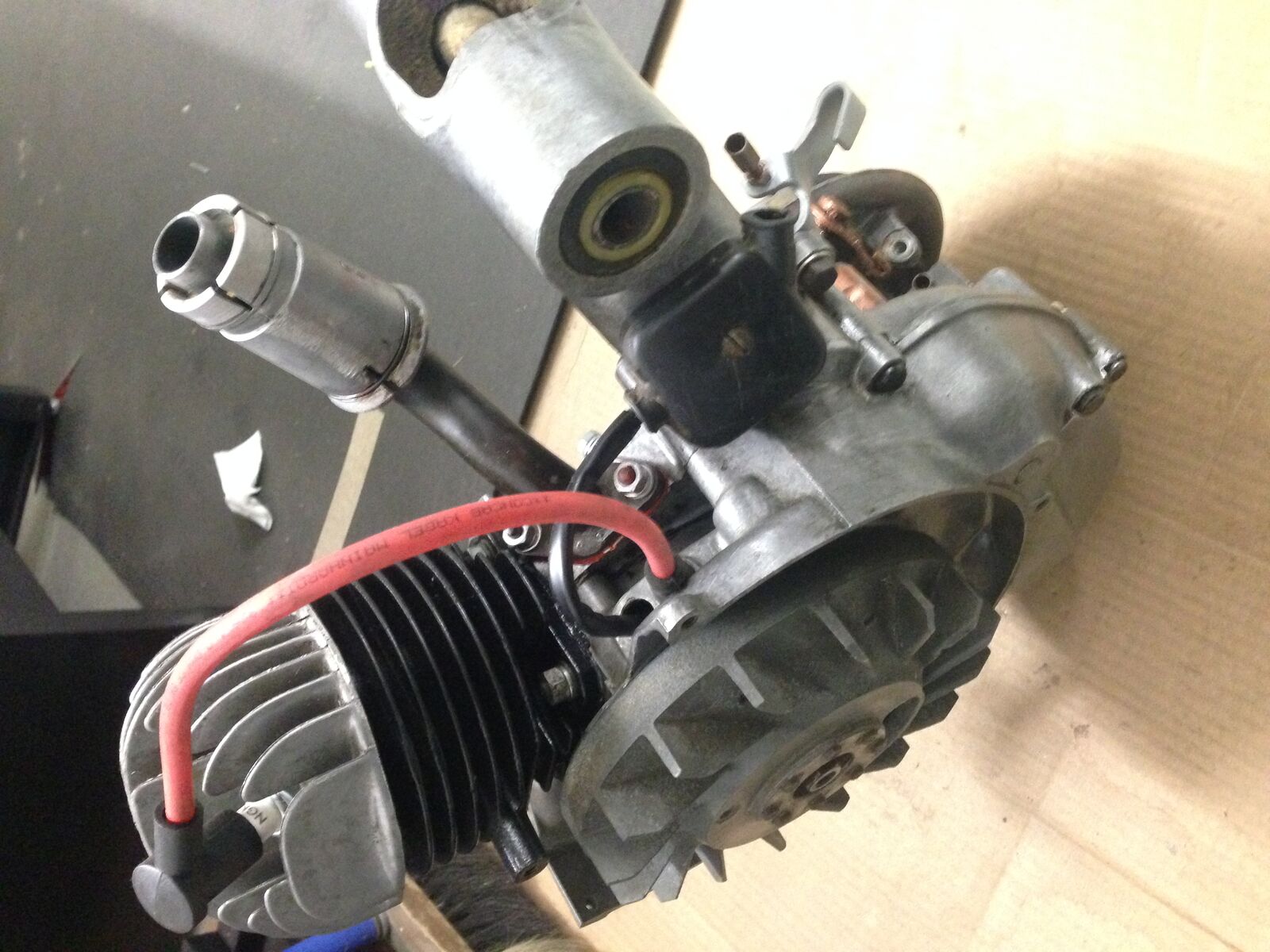

    Motoren wurden überholt, jetzt weiß ich nur nicht ob ich bei dem 2. ein Kabelkästchen brauch oder die Zündspule montieren soll (war vor dem überholen drauf)???

    die derzeitige zündung hat offensichtlich eine innenliegende zündspule verbaut, daher benötigst du die externe spule nicht.
    sollte die innenliegende spule nicht NEU sein, dann würde ich mir überlegen, die zündung direkt rauszuwerfen um eine reinzuabauen, die was taugt. die innenligenden überhitzen gerne, oder ziehen wasser, oder zicken aus sonstwelchen gründen mit aussetzern rum.
    das kabelkästchen ist die version mit "zum schrauben" was für den roller vollständig richtig zu sein scheint.
    deine zündung bietet weder die möglichkeit für blinker noch für ein bremslicht.

    Top Danke
    Alles geklappt   :thumbup:
