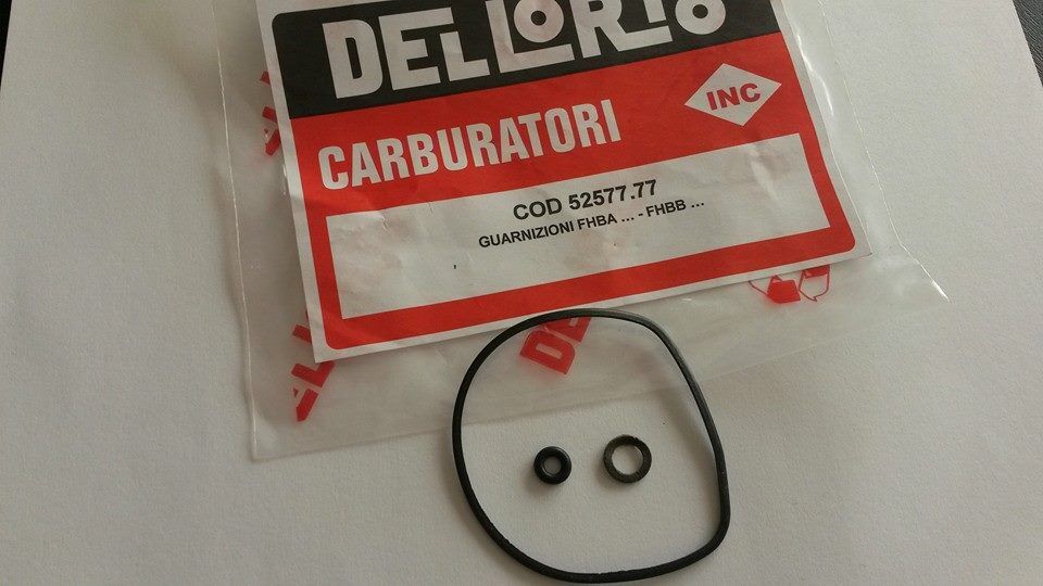

    Jetzt meine Frage - ich habe eine PK 50 XL, Baujahr 1988, die ich nach recht langer Standzeit wieder zurück ins Leben rufen möchte. So ganz grundsätzlich zum Laufen gebracht habe ich sie bereits zwar wieder, aber damit fangen die Probleme wohl erst an :) Jetzt habe ich den Vergaser (FHBB 16/14) ausgebaut, gründlich gereinigt und mit neuer Dichtung für die Schwimmerkammer wieder zusammengebaut. Allerdings sind in dem gelieferten Tütchen noch zwei ganz kleine Dichtungen (s. Bild - ich hoffe, das hat funktioniert), mit denen ich herzlich wenig anzufangen weiß - VOR dem Ausbau waren entsprechende Teile jedenfalls nicht im Vergaser und auch auf der entsprechenden Explosionszeichnung kann ich nicht wirklich was erkennen.... weiß irgendjemand, wo diese Teile hingehören? Ich mein, ganz umsonst werden sie ja nicht mitgeliefert worden sein....

    Vorneweg, das sind meist universal Sets, da ist mehr drin, da es für mehrere Vergasertypen gedacht ist.
    Das große müsste für eine SHB Vergaserwanne sein, das kleinste für das Vergaserschiebergestänge.
    Gruß Luk
    • March 3, 2014 at 17:08
    Richtig , und rechts die ist für die Schraube vom Siebfilter seitlich ...

    SHB schätze ich, also auch uninteressant für den TE.

    Okay.... die große Dichtung für die Vergaserwanne hab ich schon hingekriegt, jetzt werd ich mich dann mal an Vergaserschiebegestänge und Siebfilter weiter versuchen...
