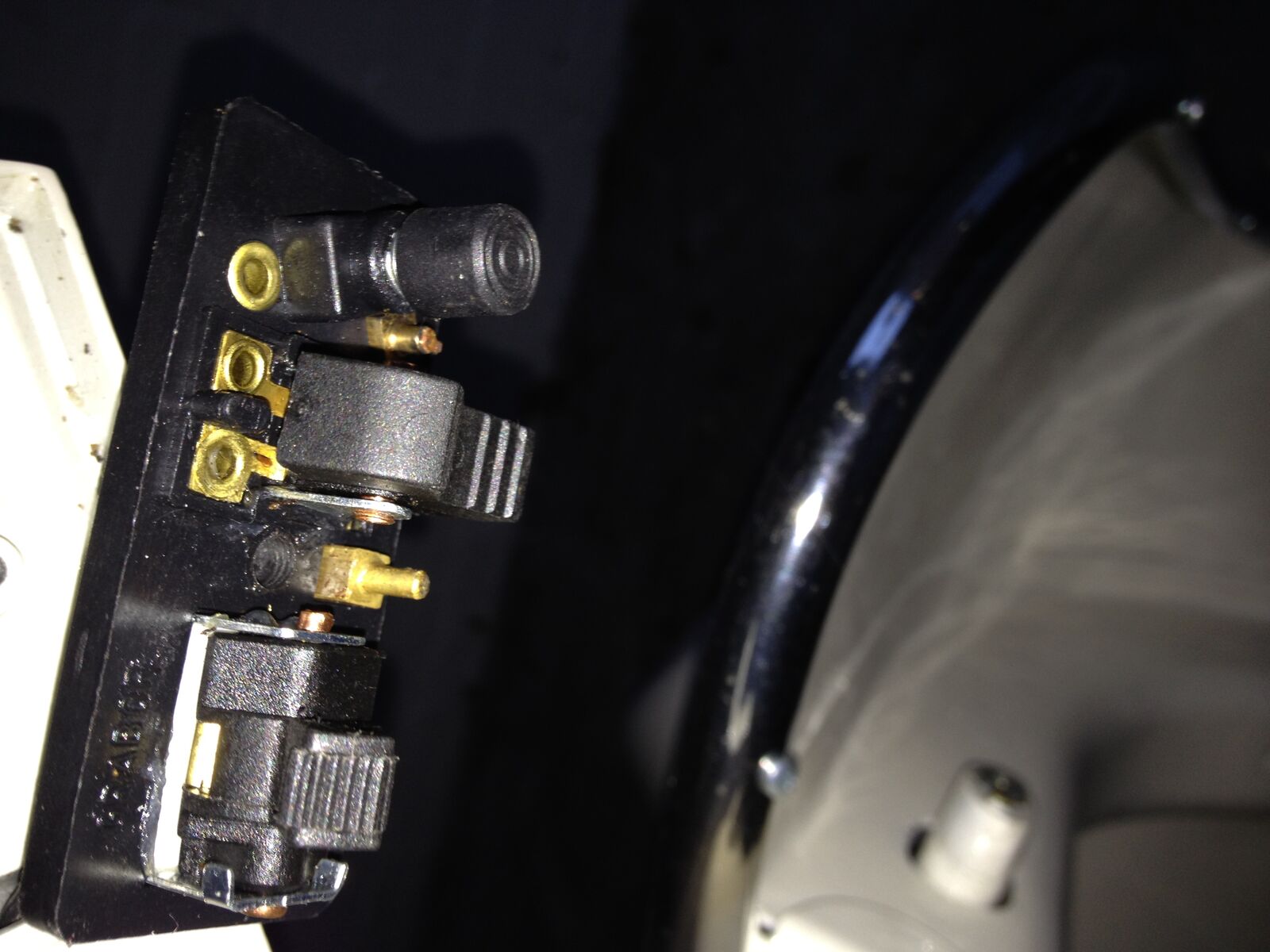

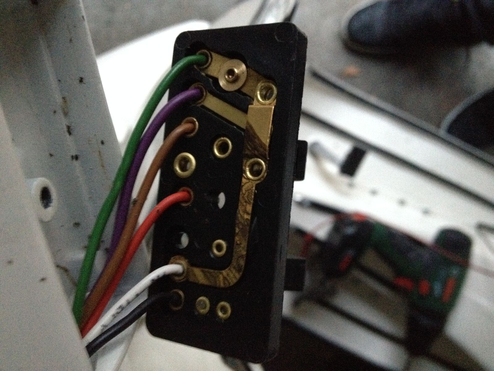

    Hallo!
    Ich habe letztes Jahr eine V50 Special selbst restauriert, bin aber damals mit der Verdrahtung weiter gekommen. Laufen tut sie super nur leider funktioniert kein Licht.
    Aus dem Motor kommt ein rotes, ein schwarzes, ein grünes, ein blaues und ein gelbes kabel. Die Vespa hat keine Blinker, und ich will eigentlich nur dass das Licht vorne/hinten und das Bremslicht gehen. Eine Schnarre ist im Moment nicht verbaut, würde ich aber evtl nachrüsten wollen.
    Der Lichtschalter und der Kabelbaum sind beide neu, habe jedoch leider beim Umzug in die neue Wohnung die Schaltpläne verloren. :whistling:
    Am Lichtschalter sind folgende Kabel: ein schwarzes (-) ein rotes (+) ein weißes, ein braunes, ein lilafarbenes und ein grünes.
    Rot und schwarz ist klar, wo jedoch werden die restlichen Kabel angeschlossen? ?(
    Anbei sind noch Bilder des Lichtschalters und ein Bild meiner Vespa.
    Danke schonmal für die Hilfe!

    leg blau vom motor mit schwarz zusammen, gelb vom motor geht zum bremslicht(öffner) und nimm grün vom motor zum Licht vorne und dann halt zum schalter deiner wahl.

    nach deinen geposteten kabelfarben hast du ne 3spulen 6v unterbrecherzgp mit blinker, bremslicht und klingel.
    normalerweise ist blau für das bremslicht, gelb für blinker, grün für licht vo/hi, rot für kill und schwarz masse.
    blau mit schwarz am motor damit du nen zündfunken hast und wenn das bremslicht kaputt geht dein motor trotzdem an bleibt.
    gelb ans bremslicht weil es etwas mehr leistung bringt als blau und somit das bremslicht heller ist.
    grün damit du überhaupt licht hast.
    kabelfarbe zum schalter weil ich keine ahnung hab welchen schalter du präferierst.
