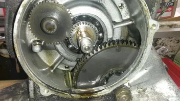

    Dürfen die beiden Zahnräder einfach entfernt werden? Speziell das auf der Kurbelwelle. Oder dient das noch in irgendeiner Form als Distanzscheibe für die Kupplung oder sowas?

    Die Zahnscheibe auf der Kurbelwelle dient zur Distanzierung der Kupplung , die muss bleiben !
    Die Getrenntschmierung wurde ja bereits deaktiviert an diesem Motor da die Hauptwelle bereits fehlt.
    Das Zahnrad hat auf einer Seite eine Anfasung (innen) es ist wichtig das wenn es wieder montiert wird dieses auch richtig rum montiert wird !!!

    ok vielen Dank. Das andere Zahnrad ist aber nicht weiter mehr für irgendetwas von Bedeutung oder?
    • March 24, 2014 at 09:32
    Nö kannste einheitlich auch rausmachen ...
    • March 24, 2014 at 09:33
    Wichtig ist nur das Du auch den Vergaser umgestellt hast von Getrenntschmierung auf selbst mischen 1:50 !!
    Also immer schön Oel in den Tank kippen ...
