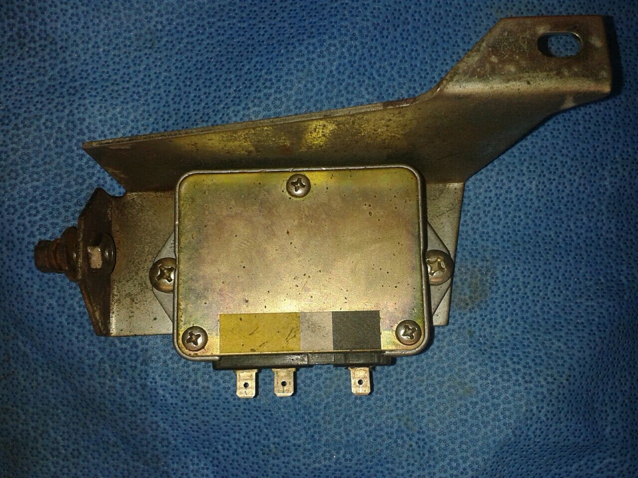

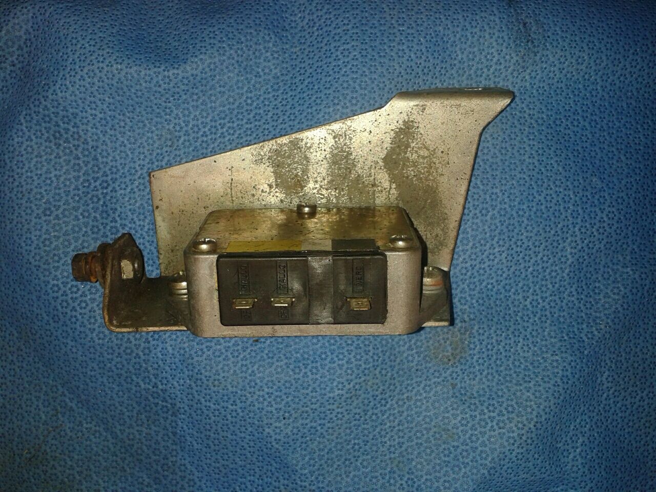

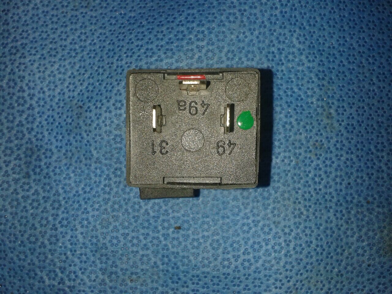

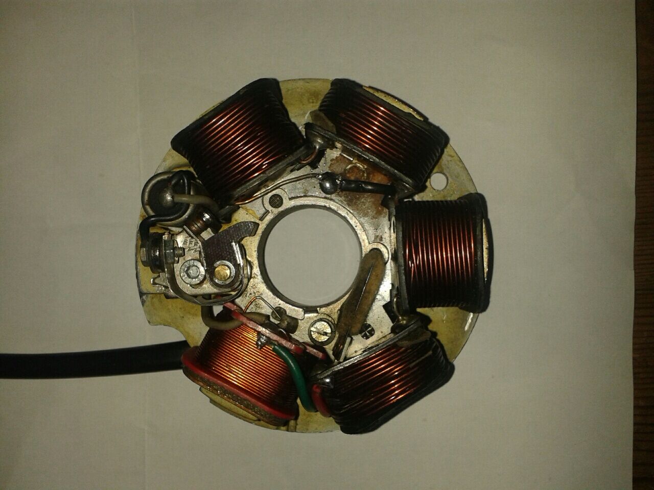

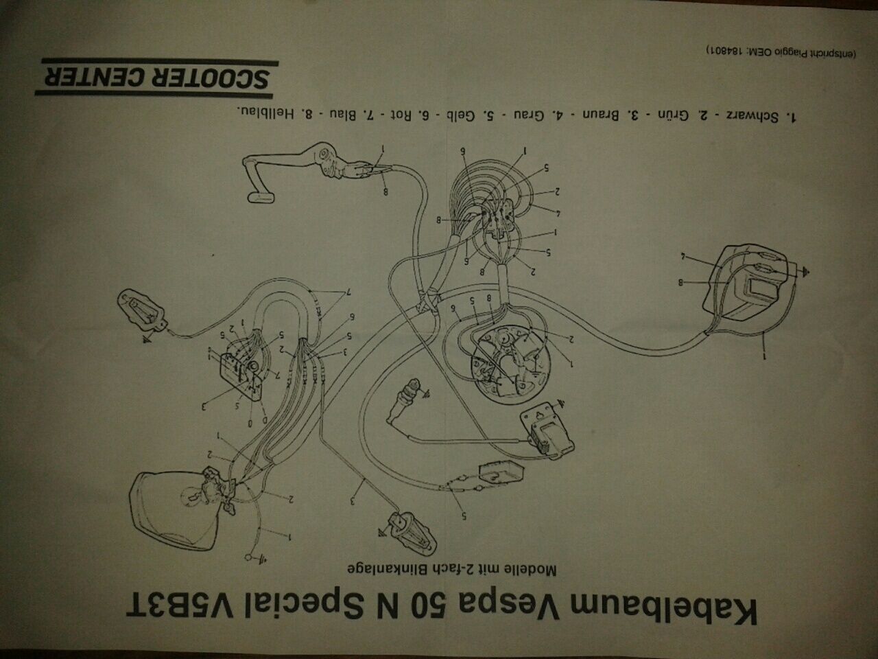

  • Dr.Motte
    255
    39
    PX 200E Lusso Elestart GS, V50N (83), V50N (74)
    • March 27, 2014 at 18:45
    Ups die stehen ja auf dem Kopf, tut mir Leid.
    Bild 1: der neue Kabelbaum
    Bild 2: der Spannungsregler (oder?)
    Bild 3: Bild 2 von einer anderen Seite
    Bild 4: Relais
    Bild 5+6: Grundplatte

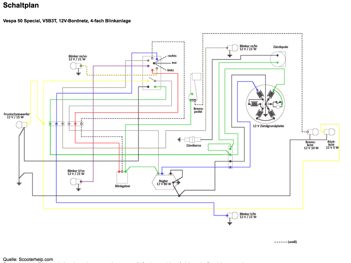

    • March 27, 2014 at 20:46
    Ich denke hierfür bräuchte ich den Kabelbaum. Wo bekomme ich so etwas ?
