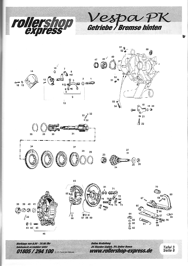

    was soll ich machen...ich wollte schalten und hatte den ersten drin...auf einmal konnt ich nicht mehr schalten. Momentan ist der erste gang drin...bekomm ihn noch nicht einmal mehr raus. Habt irh zufällig auch mal ne explosionszeichnung für die Vespa...nur so nebenbei...bitte um dringende hilfe!

  • ist die vespe eine zweizug schalter oder einzug schalter ? nachgucken , siehste unten am motor
    haste denn spiel oben am schaltgriff ?

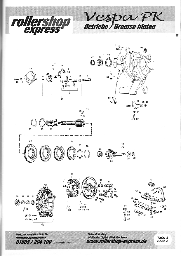

    siehe "12" daran sieht man das es eine mit zwei Schaltseilen ist ! "54" sind die einsteller für die Seile 3.BMP
  • Kannst du den Schaltgriff denn in eine Richtung drehen? Wenn ja ist einfach nur dein Schaltzug gerissen...
    Übrigens müsstest du 2 Schaltzüge haben - den einen starren haben nur die XL2.
