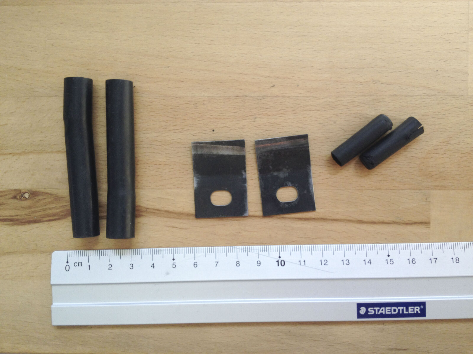

    Guten Abend zusammen,
    ich habe eben meine alte Vespa 80 PX nach grundlegender Restaurierung ( Strahlen und Pulvern) wieder zusammengebaut.
    Alles funktioniert wieder wie es soll. Nur habe ich ein paar Teile übrig.
    Kann mir jemand von euch sagen wofür diese Teile gebraucht werden?
    Die kleinen Gummihülsen sind auf einer Seite geschlossen, die großen Kunststoff-/Gummihülsen sind auf beiden Seiten offen.
    Vielleicht kann mir jemand helfen, wäre schön!

    Die ersten beiden Gummis sind für die Backen.
    Der Hacken der an der Backe ist bekommt die Gummis draufgeschoben.
    Die mittleren Teile sind für den Hauptständer, damit der Hauptständer beim bewegen nicht am Rahmen kratzt.
    Die letzten Teile sind für die Seitenhaubenverriegelung.
    Sitzbank aufklappen und dann über die Enden der Verriegelung schieben.
