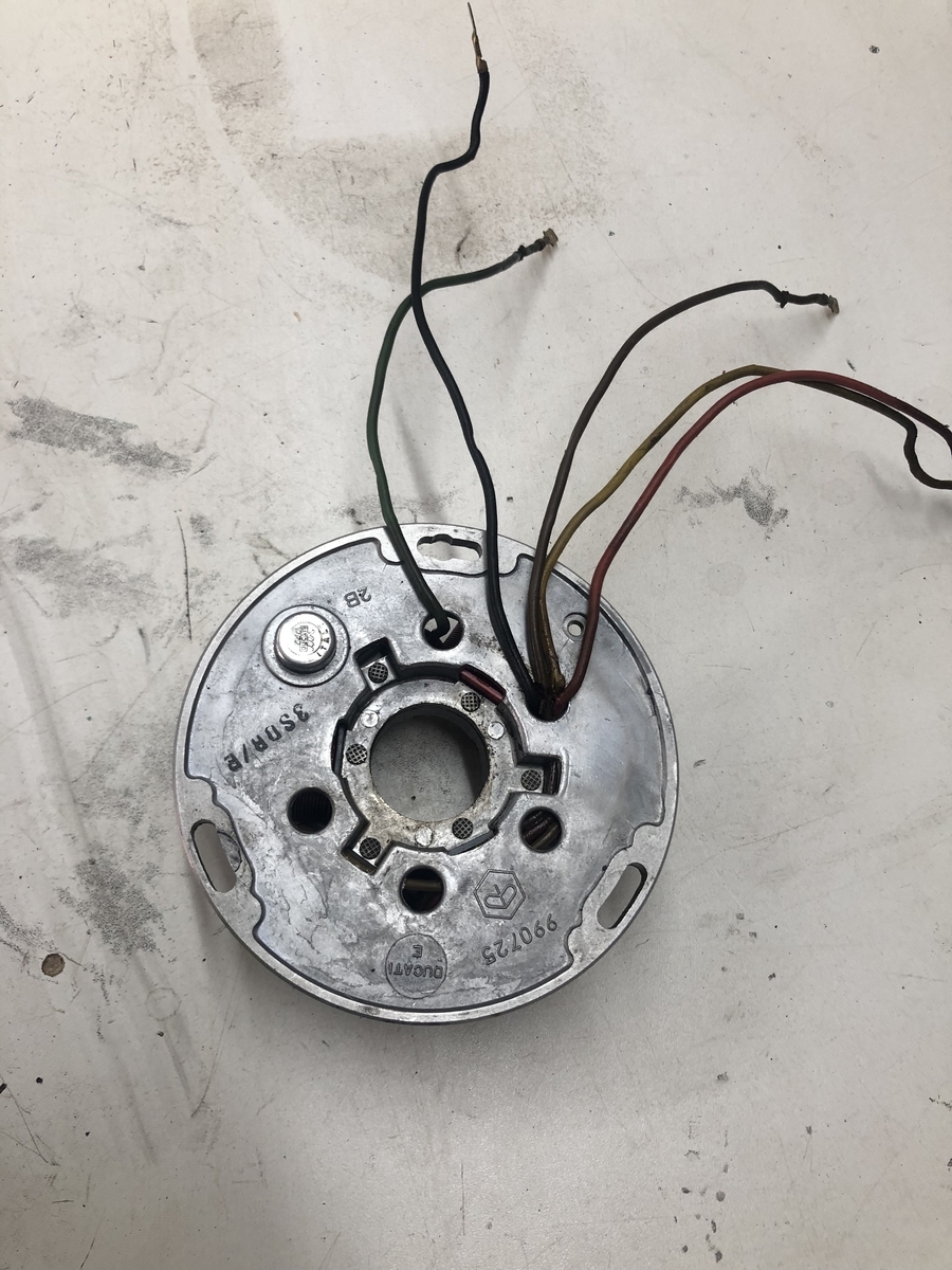

    Zitat von motogp73
    Hallo allerseits,
    ich bin Markus und wohne in Velbert. Ich hatte mich schon einmal vorgestellt als ich neu war.
    Ich wollte eigentlich diese Saison NUR fahren, Leute treffen, kennenlernen l, mit ihnen fahren und nächsten Winter den Motor neu lagern.
    Um zu fahren braucht’s nen hellen Funken an der Kerze, aber der is nicht immer der Fall.
    Ich hab kurzerhand einen neuen Kontakt und Kondensator bestellt und wollte beides
    heute eben einbauen und nun das.
    Alle Kabel an der ZGP sind porös und die Isolierung ist abgescheuert.
    Jetzt benötige ich eure Hilfe.
    Ist diese ZGP noch zu retten?
    OK. Die Kabel erneuern versteht sich von selbst, aber woran oder wodurch kann ich erkennen, dass es sich lohnt diese ZPG zu retten.
    Dann stellt sich auch die Frage welche Kabel ich nehmen soll.
    Einige sagen silikonummantelte Kabel sind gut, andere sagen bloß nicht. Ich bin verwirrt und benötige auch hierbei Hilfe.
    Danke schonmal im Voraus und schönen Sonntag.
    Markus
    Kabelpeischen zum selbst einlöten kannst bestellen, z. B. bei Kabel Schute …

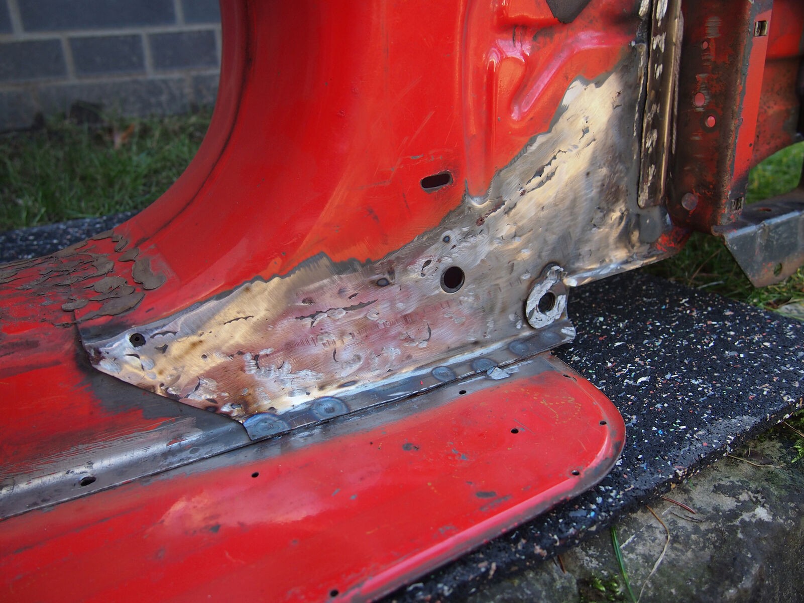

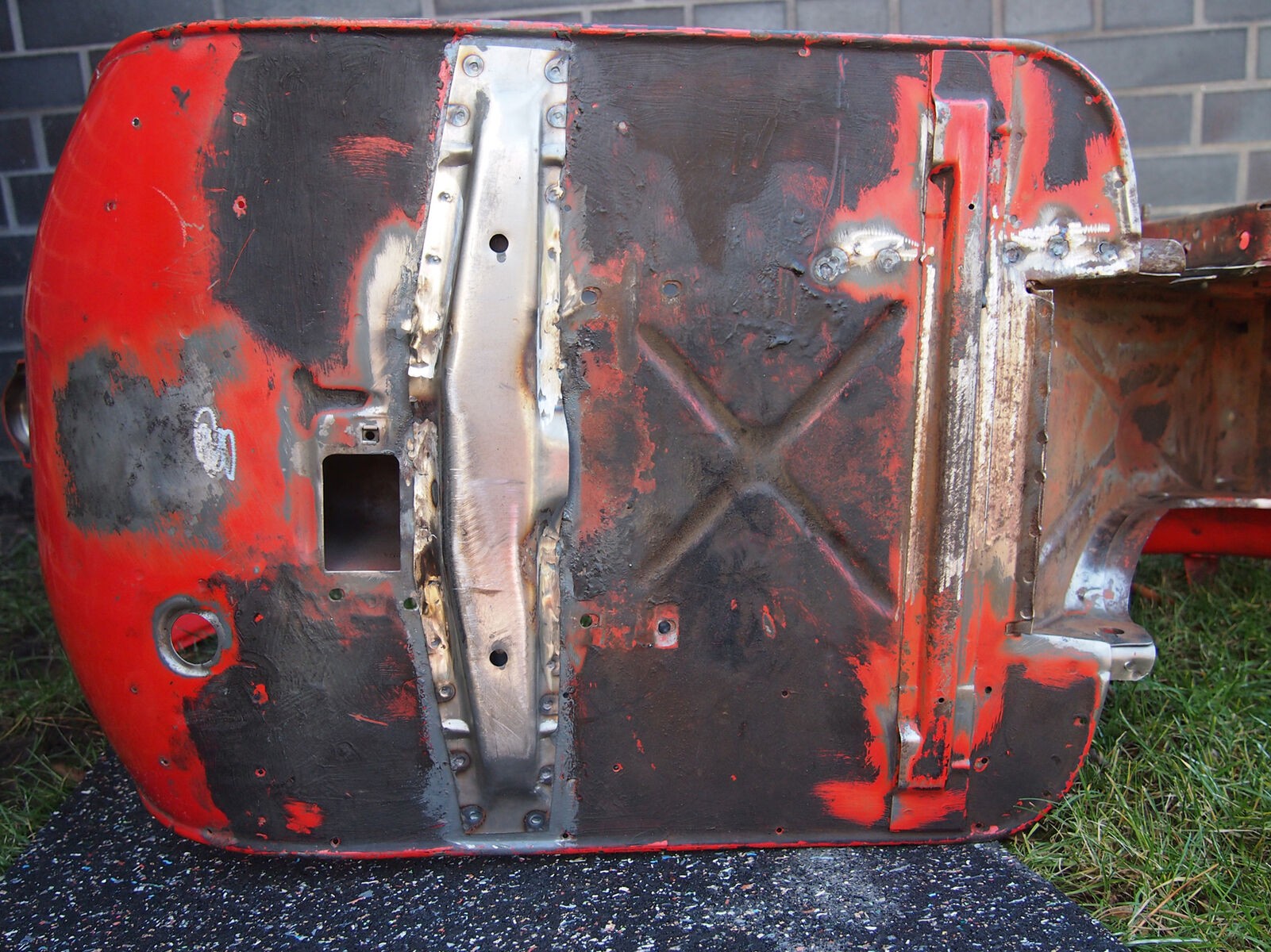

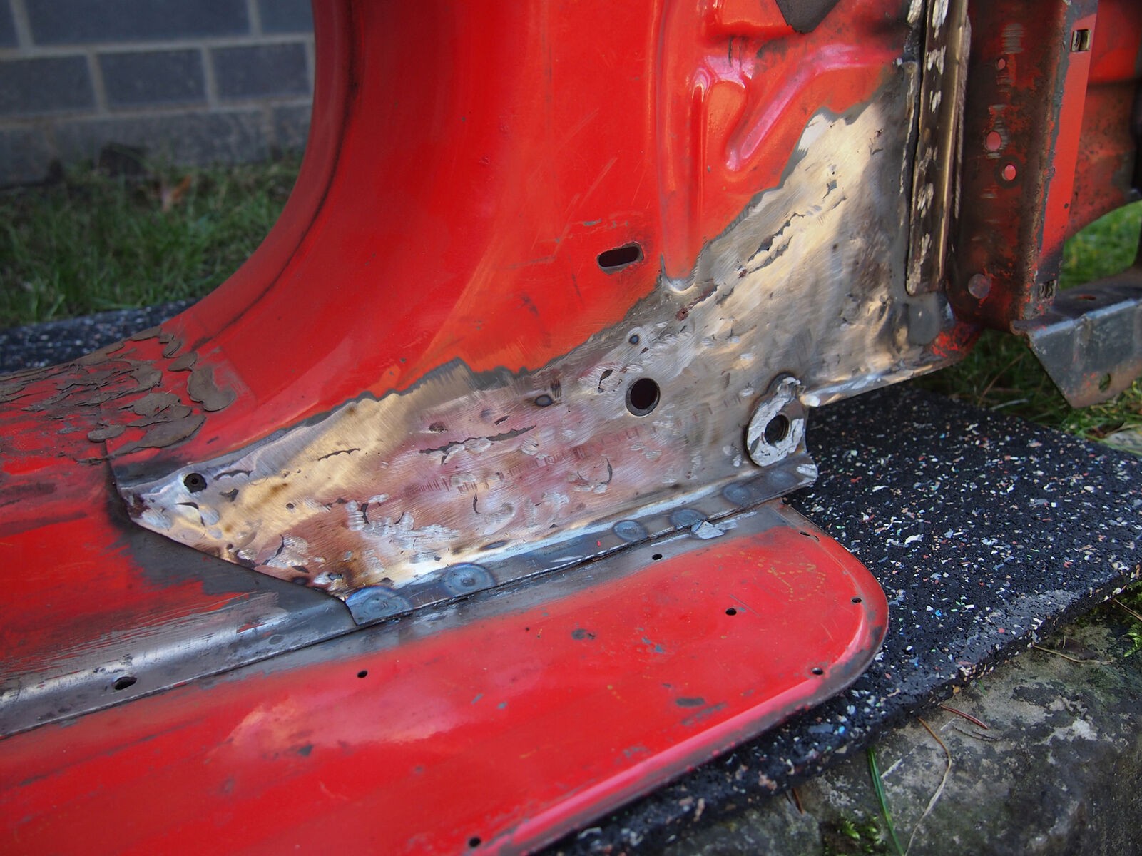

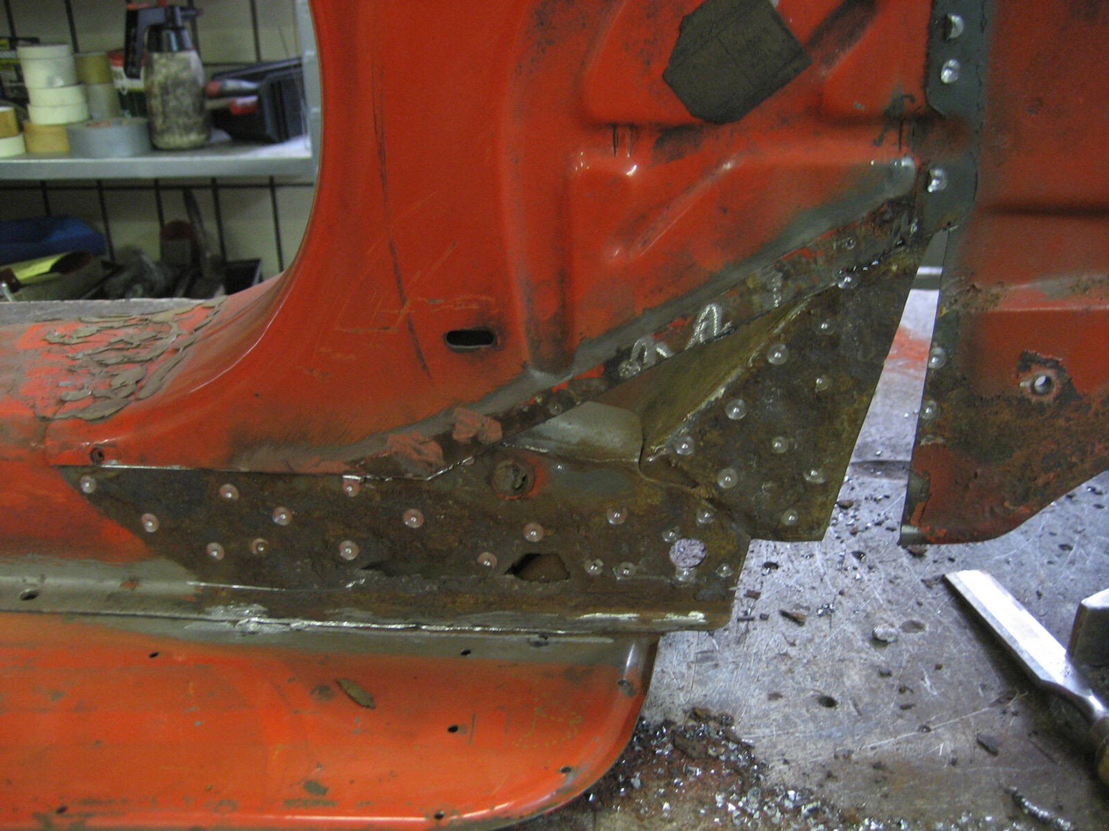

    Moin zusammen,
    vom Rahmen-Wegschmeissen halte ich nichts - sind doch schliesslich Blechroller! Nee, Wegschmeissen ist unsportlich, auch wenn's "nur" 'ne 30 Jahre alte PX ist. Hat zwar 'ne Weile gedauert, aber das aufgesetzte Reparaturblech ist jetzt ausgewechselt gegen ein flächenbündiges, die vordere Traverse unten ist auch neu und ein paar kleinere Löcher in der Karosse wurden ebenfalls verschweisst. Wie soll ich Eurer Meinung nach den Tunnel konservieren? Sandstrahlen ist da ja schwierig. Rost ist da so gut wie keiner, aber wenn ich schon alles offen habe, möchte ich eine gute Konservierung vorsehen, d. h. ggfs vorhandene Rostansätze stoppen und das Ganze dauerhaft schützen. Bin gespannt auf Eure Vorschläge. Ansonsten brauch ich dringend Empfehlungen für einen Lackierer / Sandstrahler (am besten all-in-one) im Raum Berlin.
    Greez, Benvenuto

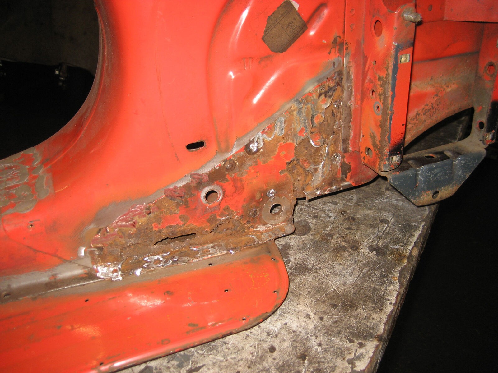

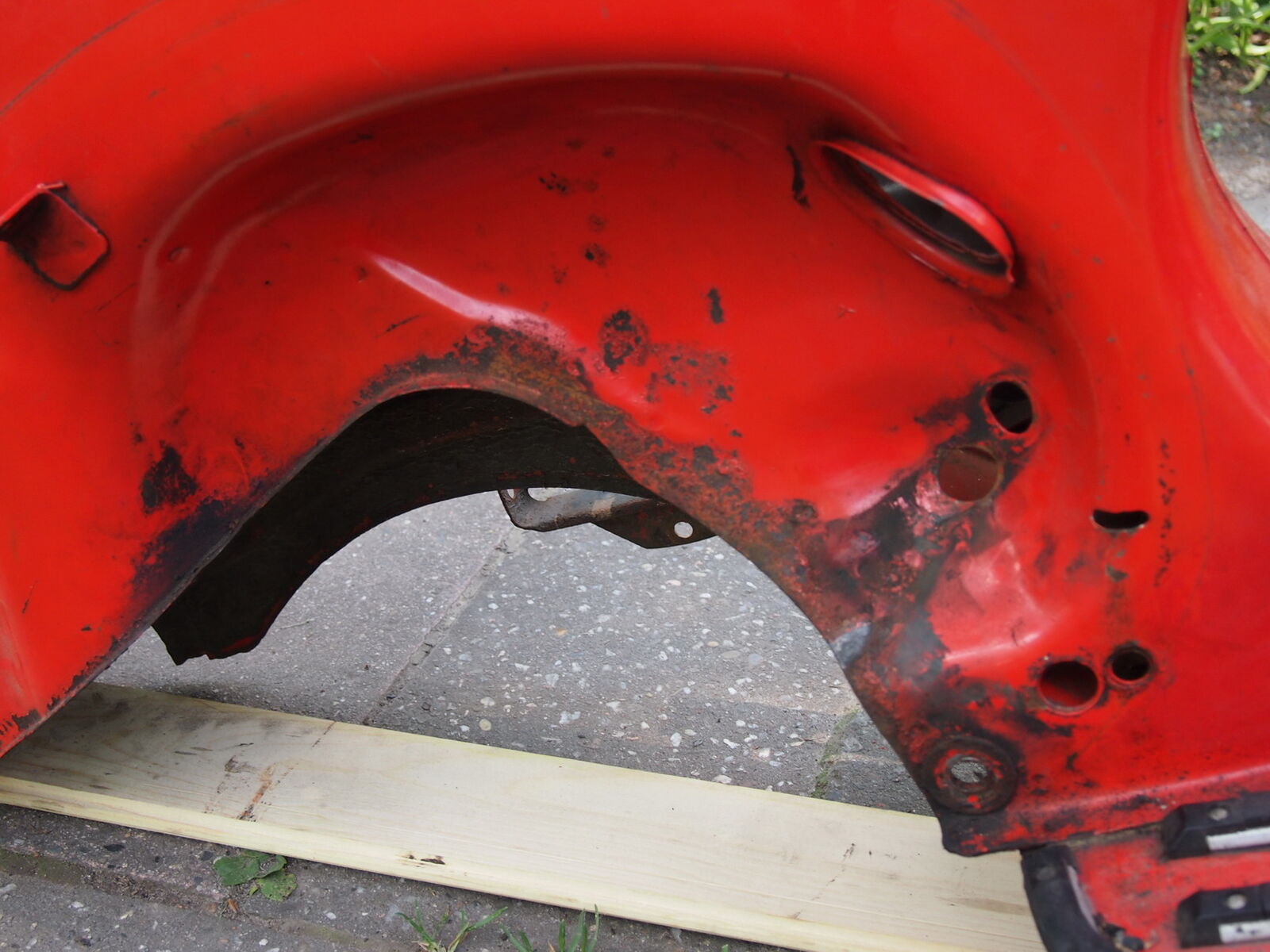

    Moin Leute,
    anbei mal zwei Bilder meines Rahmens in schönen Ori-Rosso - leider mit Rostsprenklern. Hierzu meine Fragen: ist das Dreiecksblech auf der Reserveradseite am Loch für den Schwingenbolzen original und nur fies überpinselt, oder ist da schon mal ein Rep.blech aufgesetzt worden? Baujahr ist 1982. Was ratet Ihr mir zur Entrostung - komplett Entlacken (Chemisch oder per Strahlen) oder nur Roststellen abschleifen und Ori-Lack anschleifen als Basis einer neuen Lackierung?
    Besten Dank für Eure Antworten.
