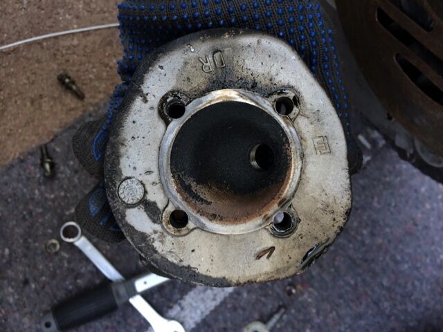

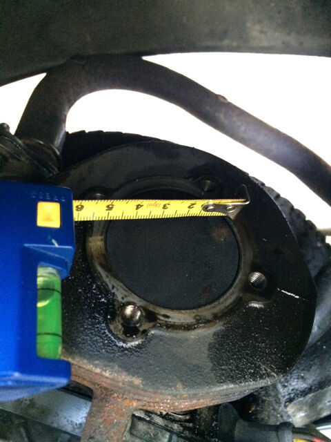

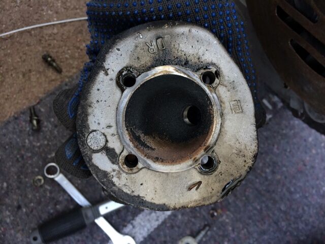

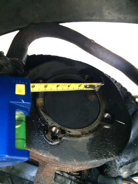

    Schaut dann wohl nach nem 75 dr aus , oder? Hat mit dem Tipp geklappt danke! Mach mich nun an die Verkabelung....

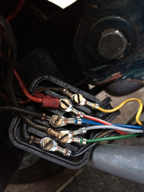

    Edit: passt das so am Kabelkästchen?
    Edit 2: Oder ist das gar ein 85er? sieht man denn irgendwie den Unterschied? hab erst jetzt gesehen dass es auch den 85er gibt, hätte ich das gewusst hätte ich noch ein wenig genauer gemessen:cursing:

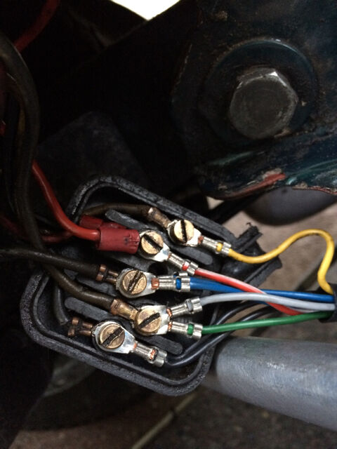

    Kann das hier irgendwie nicht rein editieren das Bild sorry für den Post.
    Wollte fragen ob das dann so am Kabelkästchen passt.

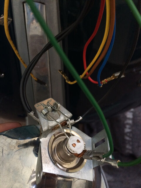

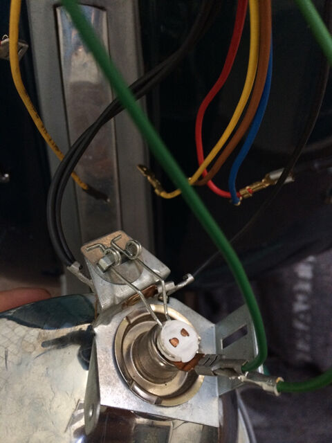

    Hallo miteinander!
    Ich melde mich mal wieder... Ich brauche dringend eure Hilfe!
    Habe nun alle Züge wieder eingehängt(boah scheiß Kupplung) nun muss ich noch den vorderen Scheinwerfer anschließen.
    Anbei ein Bild.
    Habe auch versucht den Kopf einzuschalten aber ich versteh nicht wieso keine Lampe leuchtet wenn das so angeschlossen ist.
    Könnten mir die Profis hör eben schnell weiterhelfen?
    Vielen Dank schonmal!

    Kommt den Strom am grünen Kabel an? Ist der Schalter auf "An"? Läuft der Motor? Birne ok?

    Motor läuft. Birnen hinten leuchten. Ich Check noch schnell die Birne vorne. Aber sobald ich vorne was versuche anzuschließen bleibt es auch hinten dunkel. Ich schließe es bestimmt falsch an... Lichter hinten reagieren nicht auf den Lichtschalter am Lenker. Killswitch funktioniert.
    Edit: Kabelkästchen habe ich so verbunden wie oben zu sehen. Ist da schon der Fehler?

    Mein Problem ist das ich im Bild vom Kabelkästchen die Farben vom Motor eher schlecht, d.h. gar nicht, erkennen kann. Aber von deinen grünen Kabeln am Scheinwerfer müßte eines zum Schalter gehen. Zieh das mal ab. Event. hat es Massekontakt und deshalb geht dann auch das Rücklicht aus.

    So nun nochmal ich. Also ich habe mal das grüne Kabel vom Schalter weggelassen dann funktioniert das frontlicht. Hinten funktioniert gar nichts. Was mach ich denn verflucht nochmal falsch?!? Muss schwarz vorne nochmal an Masse? Ist ja hinten schon auf Masse? Soll ich denn am Kabelkästchen nochmal rumfummeln? Wenn ich das frontlicht wegmache dann funktioniert hinten alles...
    Korrektur: Bremslicht geht auch nicht wenn vorne nichts dran ist.
    Korrektur2: Bremslicht Softite hatte sich verheizt
    Korrektur 3: Bremslicht und Rücklicht leuchten auch wenn Schalter auf aus ist und vorne keine Lampe dran ist. Ist das so korrekt? Ja oder? Da ja über das Frontlicht an und aus geregelt wird oder?
    Korrektur 3: wenn ich das frontlicht wie auf dem Bild anschließe funktioniert ein und aus für das frontlicht. Rücklicht leuchtet nicht. Genauso hatte ich es auch schon vor dem Kabelbaumwechsel... Nur dass da da Rücklicht auch ohne frontlicht nicht leuchtete
    Ergebnis: Kabelkästchen 2 Farben getauscht und siehe da es leuchtet und geht auch an und aus! Jaaaaaaaaaaa! Haha endlich!
