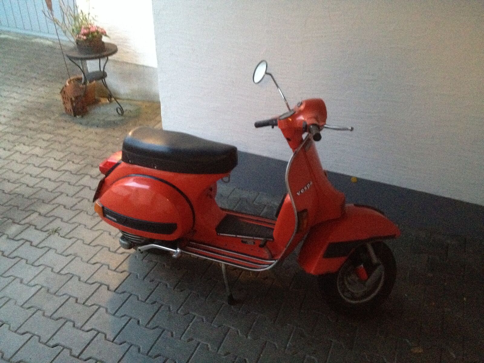

    Bin gerade dabei meine neue Vespa etwas aufzuarbeiten..
    Ist es eine gute Idee diese schwarzen Leisten auf den Seitenhauben und Kotflügeln zu entfernen; und wenn ja wie am besten?
    Danke
    Gruß Christian

    Es handelt sich um aufgeklebte Kunststoffteile. Am besten etwas erwärmen, dann abziehen oder mit einem Nylonfaden darunter fahren und so "abtrennen". Mit den Jahren wird der Kleber allerdings ziemlich hart, könnte deshalb problematisch werden, die Klebereste zu entfernen, ohne den Lack in Mitleidenschaft zu ziehen.
