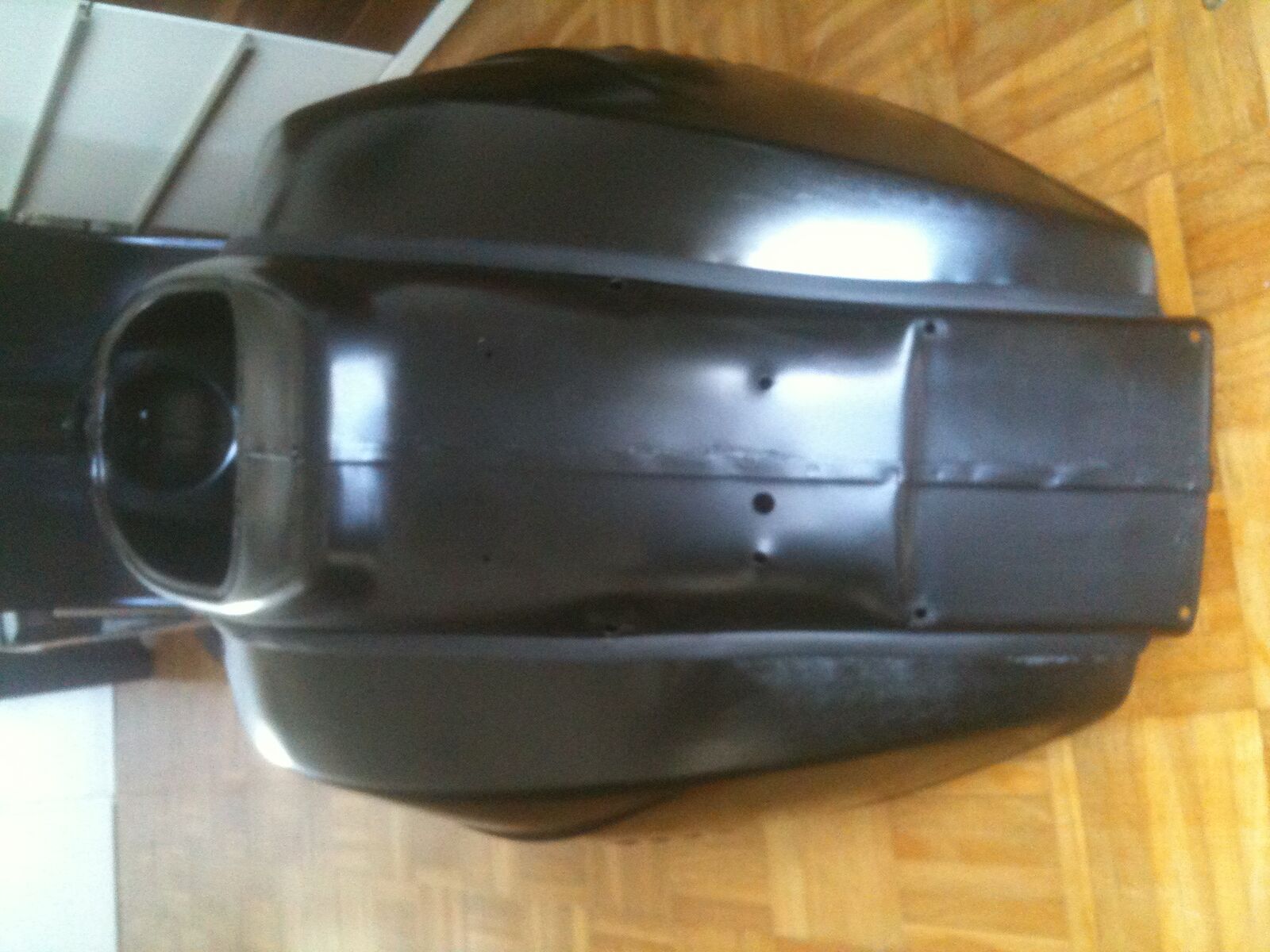

    Ktl hält in der regel bombig. Vorrausgesetzt der untergrund wurde ordentlich behandelt. D.h wenn alle schritte (tauchbäder) vorher sauber durchgeführt wurden.
    wie welche farben sind möglich?
    Ich würde sagen seidenmatt schwarz!
    das ist ein rostschutz! Der kann man lacken oder drüber pulvern lassen.das ist nicht die endfarbe.
    so sieht ktl normalerweise aus. (Guckst du bild)
    Gruß Marco
