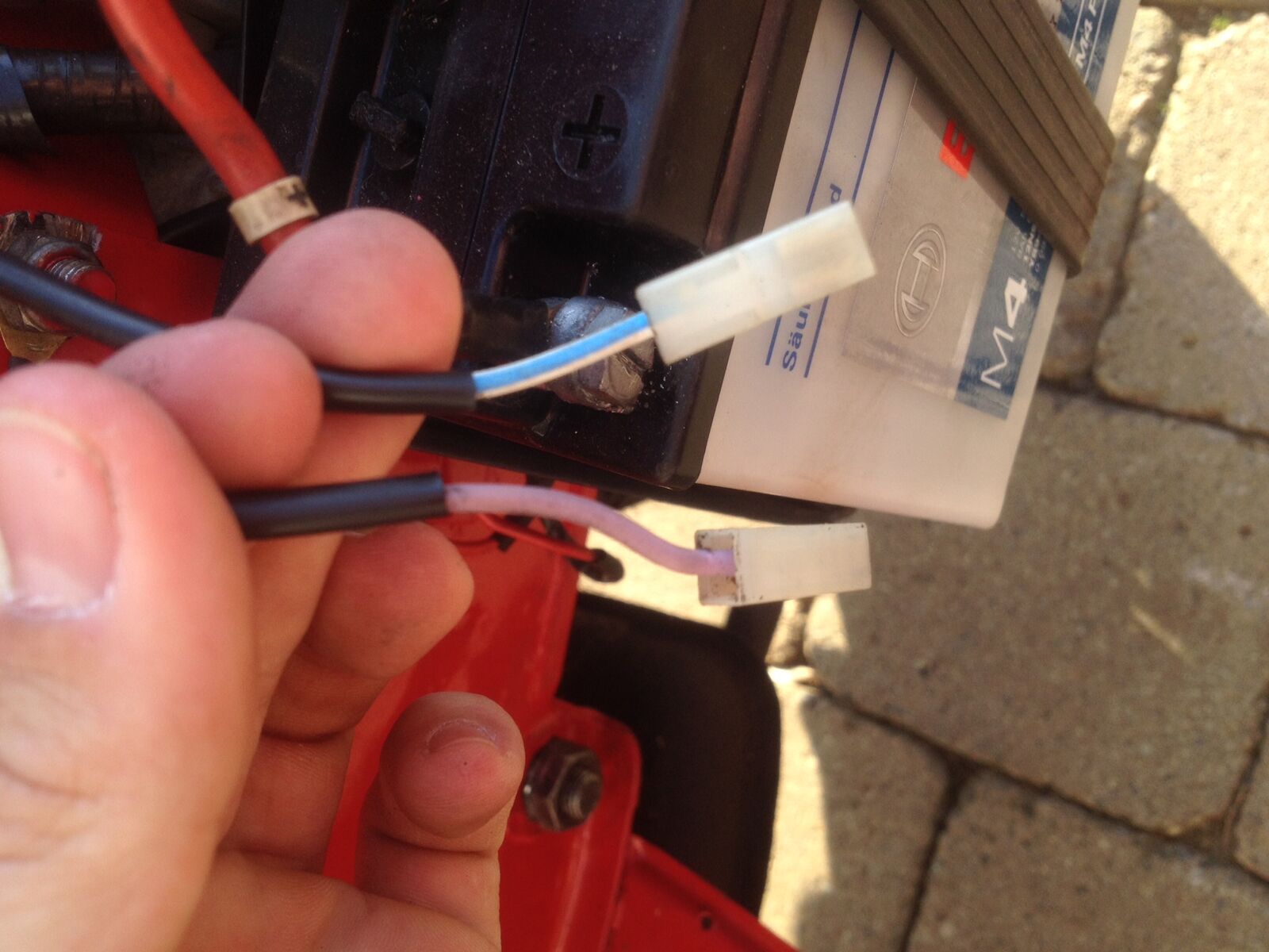

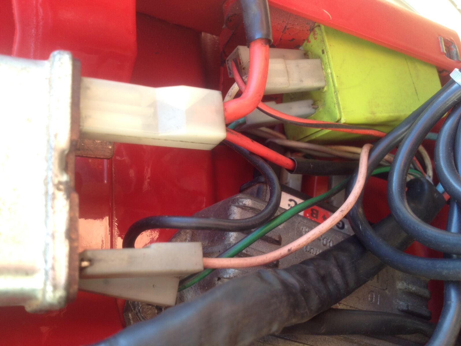

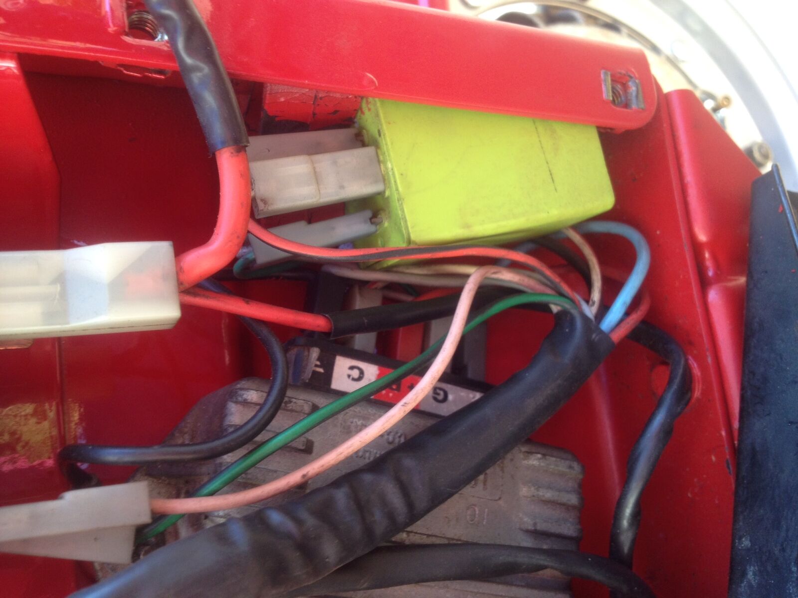

    Hallo Liebe Vespagemeinde,
    ich habe eine Vespa Px80 neu aufgebaut also lackiert, neue Teile, etc. Der Zusammenbau hat einwandfrei funktioniert, nur mit der Elektrik habe ich noch Probleme. Die Vespa hatte mal einen Elektrostart, der wurde allerdings vom Vorbesitzer entfernt. Ich weiß jetzt nicht genau ob noch Teile davon verbaut sind die dort nicht hin gehören?
    Hupe, Rücklicht, Bremslicht, und Fernlicht funktionieren.
    Alle Blinker und der normale Frontscheinwerfer funktionieren nicht. den Schaltplan bin ich durch gegangen da müsste soweit alles passen.
    Mir ist aufgefallen, dass ich hinten zwei Kabel übrig habe nämlich weiß-blau und rosa. Kann es damit zusammenhängen?
    Und bekommen die Blinker hinten ihren Strom nur durch die Massezapfen?
    Hoffe die Bilder bringen etwas, ansonsten kann ich auch gerne nochmal welche machen.
    Wäre super, wenn ihr mir weiterhelfen könnt.

    Hi, also wenn du nen elestart hast, dann kam der mit Batterie. Folglich hat dein Blinkerrelais Gleichstrom. Wenn du jetzt ohne Batterie fahren willst brauchst du nen welchselstromrelais.
    Wenn du das bereits hast (grünes Gehäuse IST schon mal gut) und wenn alle Blinker nicht tun, dann schau mal ob dein Relais Saft hat.
    Wenn ja, teste mal dessen Funktion.
    Wenn das tut, dann den blinkerschalter.
