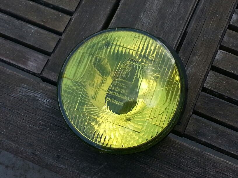

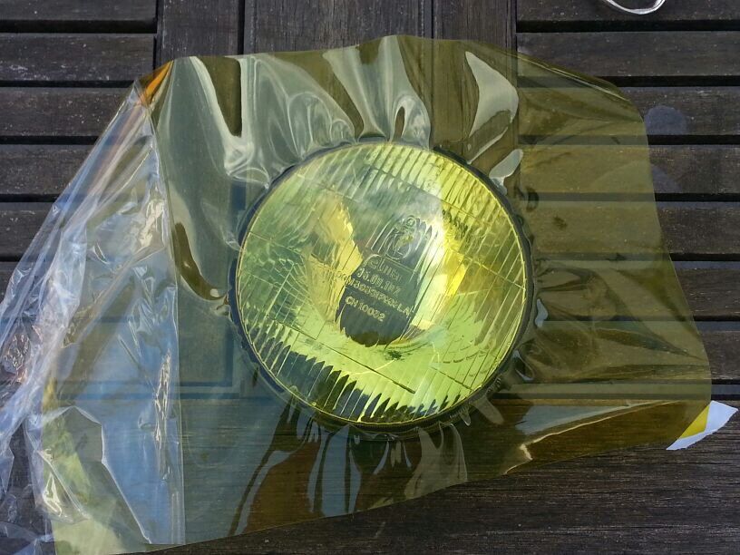

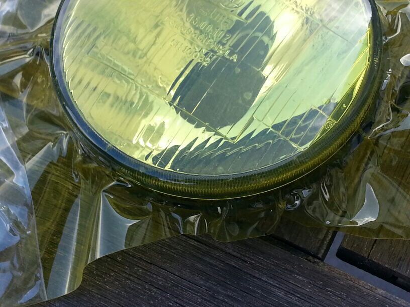

    • May 18, 2014 at 18:46

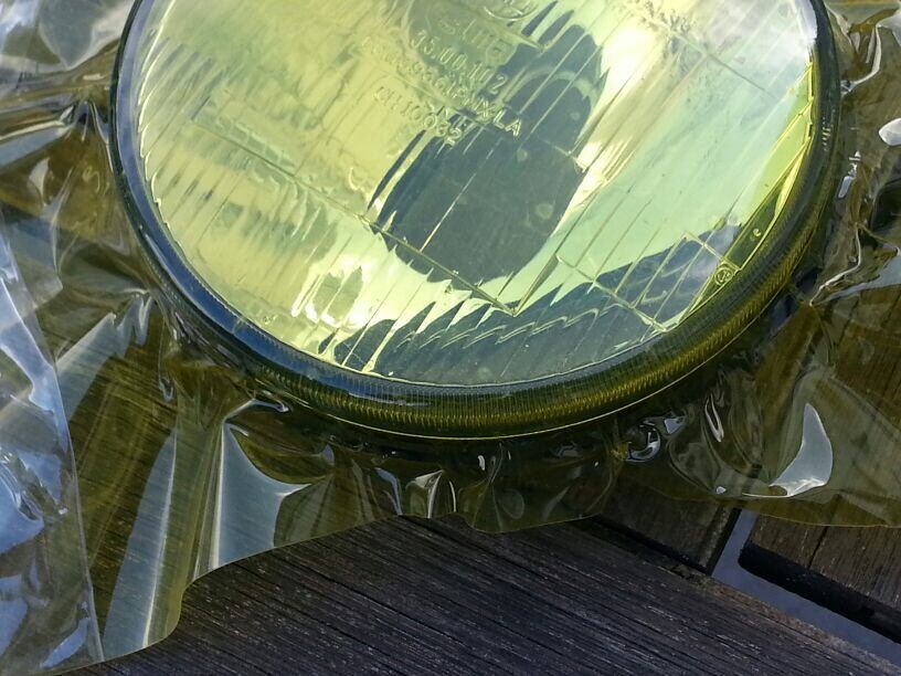

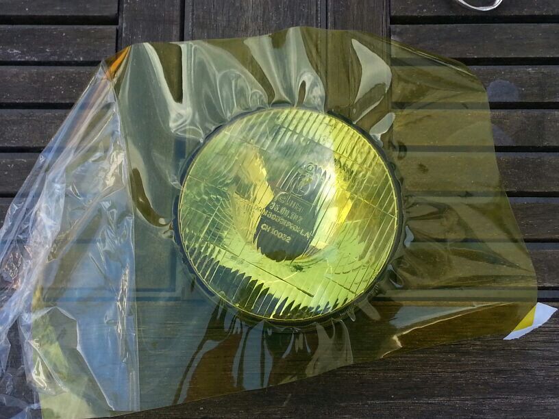

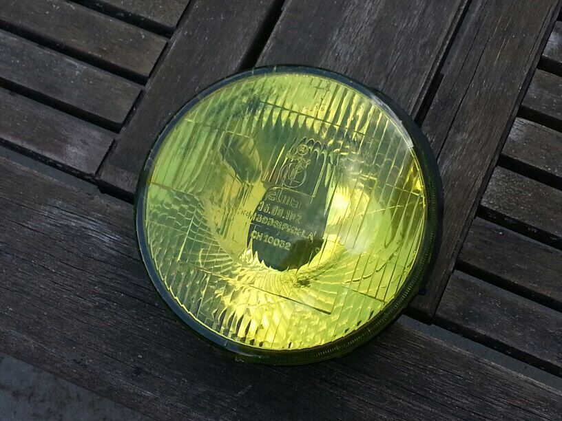

    So, los geht's
    1.) Folie leicht gespannt über den sauberen Scheinwerfer gelegt und mit den Fingern von der Mitte zum Rand angedrückt.
    2.) mit dem Heisluftfoen (kleine Stufe) am Rand erhitzt und gleich rangedrückt, flutscht wunderbar - echt besser als erwartet.
    3.) mit dem Cutter sauber am Glasrand langschneiden.
    FERTIG!
