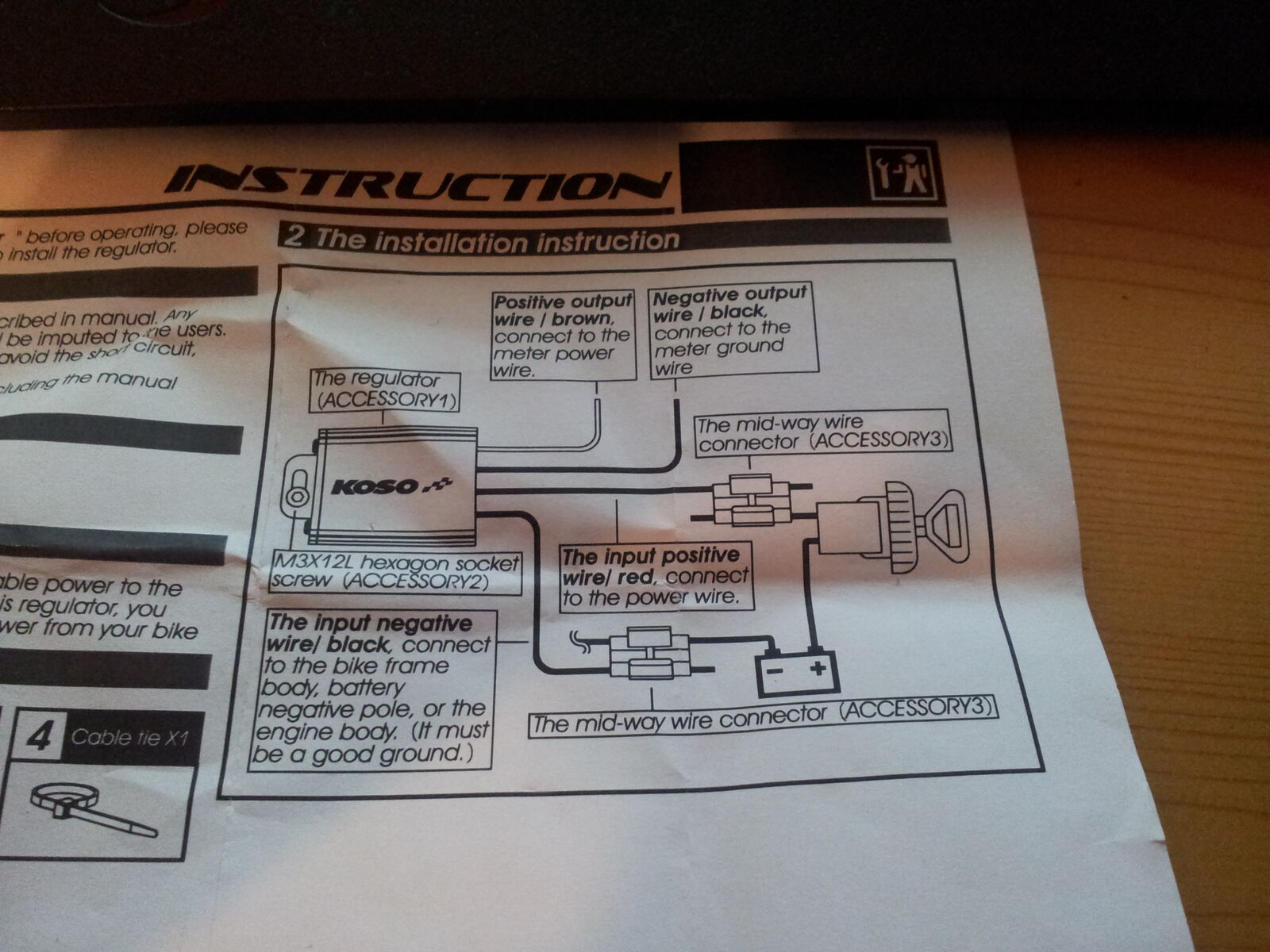

    • May 1, 2014 at 20:45
    Vollkommen vergessen, hier ist sie
