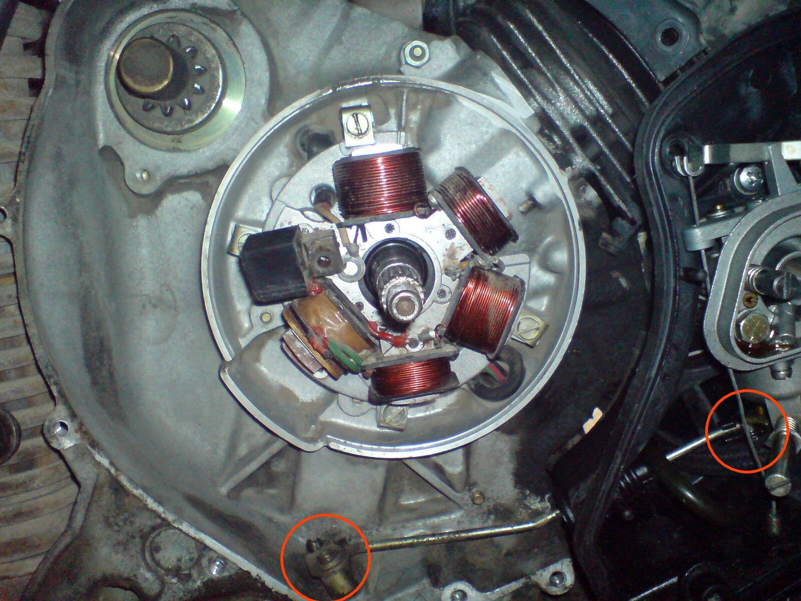

    Beim Vergaser ist so ein Metallstab,der aufs Gas Drückt sobald man am Hebel oben dreht. Den hab ich irgendwie am Motor ausgehängt. Wie krieg ich den wieder rein.
    P.S. Ich bin kein Automatikfahrer, ich muss die Kiste nur für die Schwester fertig machen
    • April 28, 2014 at 07:51
    Das ist ne Frage, Du hängst ihn wieder ein, und drehst die Halterung so, das sie den Hebel hält. Da sind so Plastik Teile kann man auf dem Bild (rechts) gut erkennen.

    Gut, danke dafür. Muss ich morgen mal machen

    Braucht man geschick um an das gestänge zu kommen oder kann ich das als anfänger auch? Manwird abzieher und sonstiges werkzeug brauchen oder!? Lg

    Nö, nur Standardwerk zeug. Die Kupplung unten muss du ab schrauben
