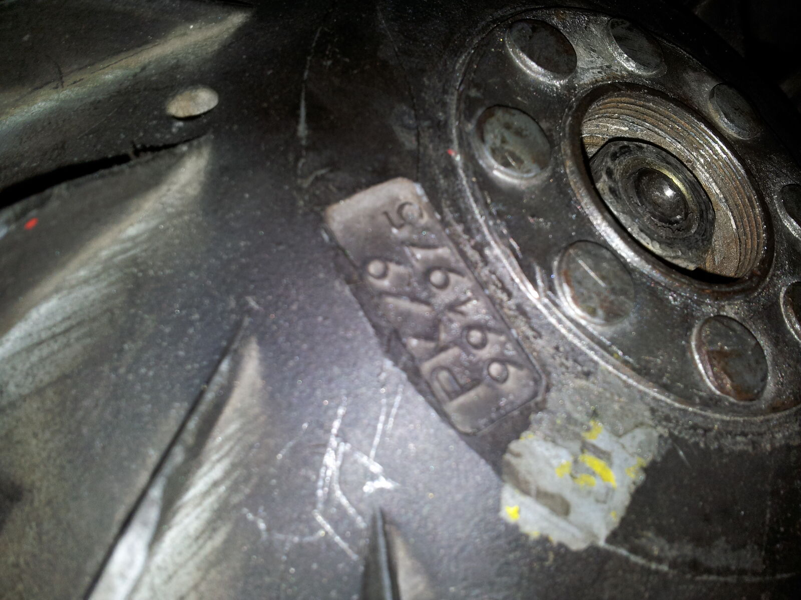

    Ich hab hier ne PK, bei der das Abziehergewinde im Ar*** ist. So kann ich den Kurbelwellen Konus nicht nachmessen. Da ich für den Fahrer ein Polrad mit E-Starter Kranz besorgen soll, muss ich natürlich die Maße wissen. Also zum Motor. Es ist ein Standard PK50S Motor,2-Loch ,2-Zug. Polrad müsste wohl noch Original sein. Kann ich die Größe des Konuses durch die aufgedruckte Nummer auf dem Polrad bestimmen? Bild ist anbei

    PK hat nen stumpfen kunus.

    Also 20er Konus meinte ich natürlich.

    Kannst du anhand der für die Polradmutter benötigte Schraubschlüsselweite erkennen.
    Zitat von hedgebang
    wenn schlüsselweite (sw) 17, dann ist es 19er konus, wenn sw 19, dann 20er konus.

    Ist eine Mutter mit SW 17, Danke!
