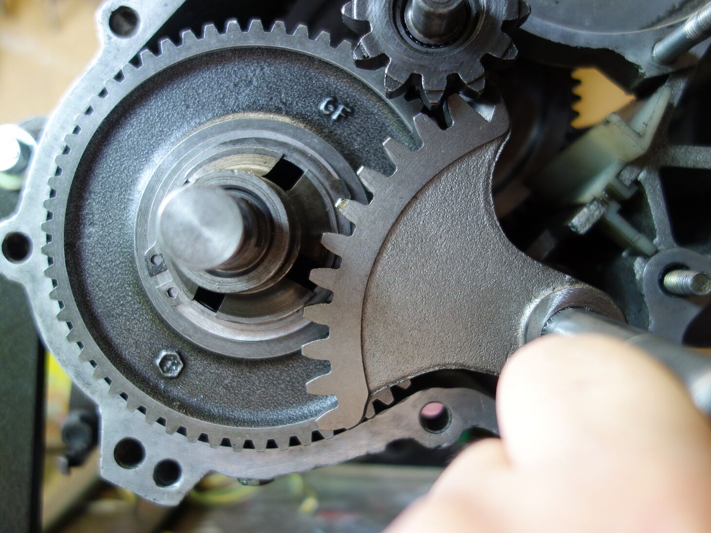

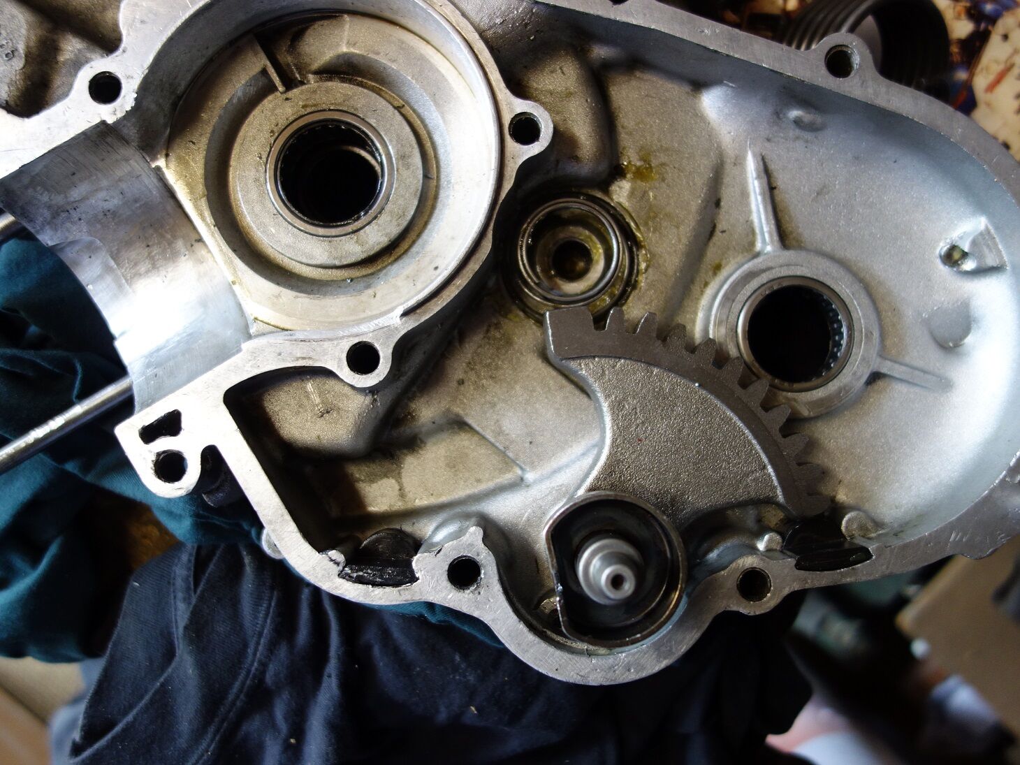

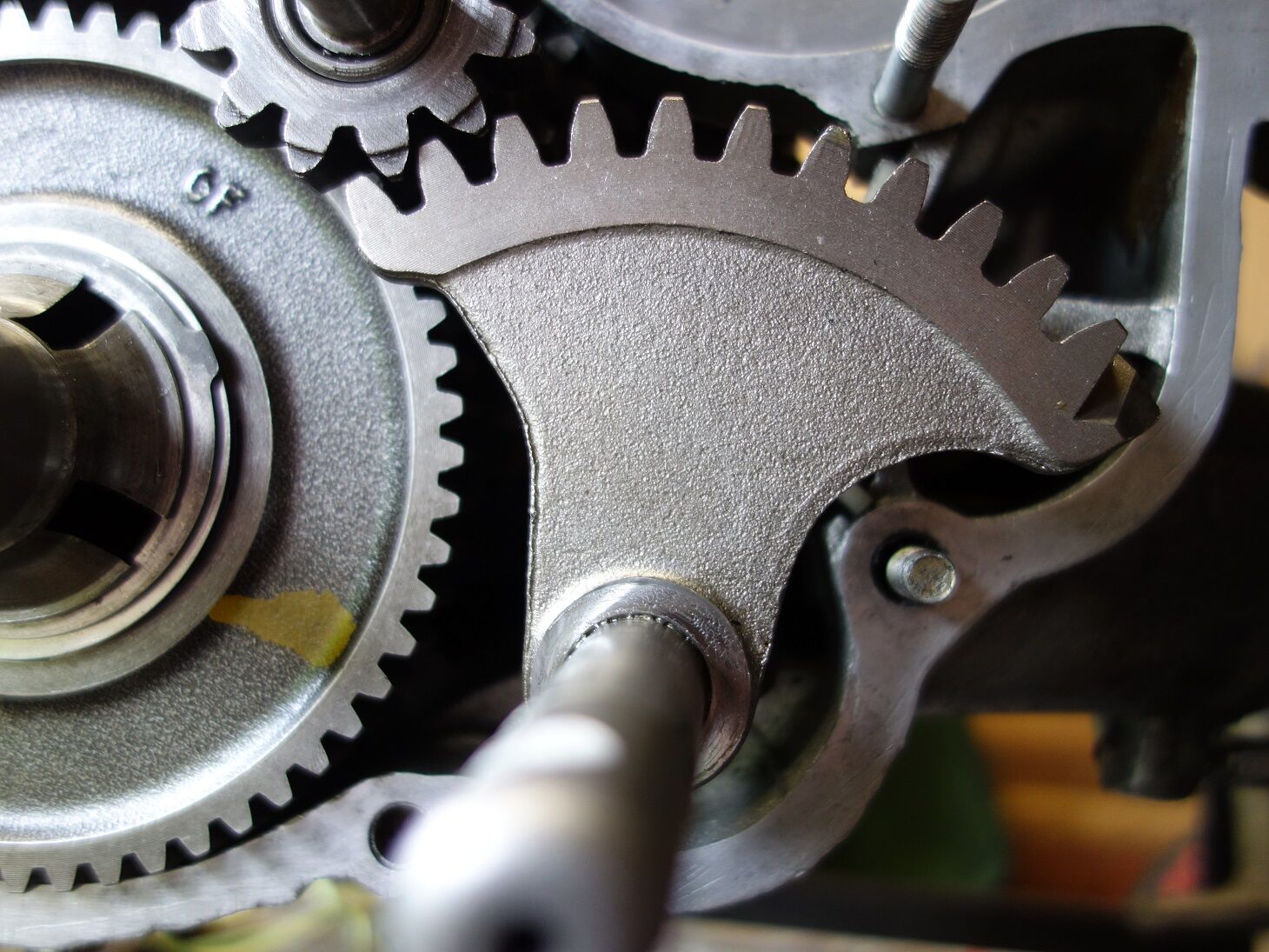

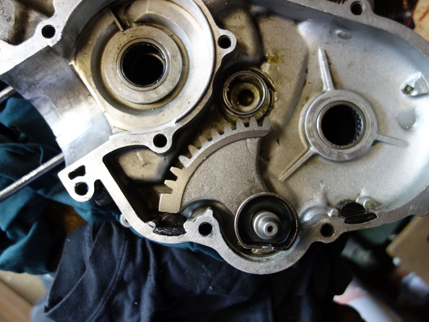

    ich habe Probleme beim Zusammenbau meiner P200E.
    Die Kickstarterwelle greift immer ins Kickstarterritzel - sowohl im linken, als auch im rechten Anschlag an die Gummibumper (siehe fotos).
    Sollte die Welle nicht wenigstens im "durchgetretenen" Zustand aus dem Ritzel heraus sein?
    Als sie noch zusammengebaut war, hatte ich auch öfter das Problem, dass der Kickstarter nach dem Durchtreten nach oben geschossen kam und mir schmerzahft in den Unteschenkel geschlagen ist..
    Gefühlt würde ich sagen, das Ritzel ist 3 Zähne zu lang. Kann das sein?
    Danke!

    Ist Falsch, Das Kickerritzel darf nur beim Treten in die Welle gehen

    Danke für die schnelle Antwort.
    Ich habe meine KS-Welle gerade mal mit dem aus dem Onlinekatalog vom SIP vergleichen. Sieht identisch aus.
    Laut Verkäufer passt die Welle für:
    LML Star Deluxe 125 2 Takt
    LML Star DLX / Via Toscana / Star / Stella / Belladonna RV 150 2 Takt
    LML Star DLX / Via Toscana / Star 2 Takt 125
    Vespa Cosa 1 150 Typ VLR1T 87-90
    Vespa Cosa 1 200, 125 Typ VSR1T 88-91
    Vespa Cosa 2 200 Typ VSR1T 90-96
    Vespa Cosa 2 150 Typ VLR2T91-
    Vespa P125X Typ VNX1T 77-82
    Vespa P150 S Typ VBX1T 78-90
    Vespa P150X / PX150 E Typ VLX1T 78-85
    Vespa P200E / PX200 E Typ VSX1T 77-86
    Vespa P80 / P80 E (Frankreich) Typ VBA1T 80-84
    Vespa P80X/PX80 E Typ V8X1T 81-83
    Vespa125, 150 PX Typ ZAPM 2011
    Vespa PX 80 E Lusso / Arcobaleno / Elestart Typ V8X1T 83-90
    Vespa PX100 E Ty VIX1T 83-84
    Vespa PX125 E Typ VNX2T 81-83
    Vespa PX125 E '98 / Millenium Typ VNX1T 98
    Vespa PX125 E Lusso / EFL / Arcobaleno / Elestart, Typ VNX2T 83-97
    Vespa PX150 E '98 / Millenium, Typ VLX1T 98
    Vespa PX150 E Lusso / EFL / Arcobaleno / Elestart Typ VLX1T 83-97
    Vespa PX200 E 98/Millenium Typ VSX1T98
    Vespa PX200 E Lusso / EFL / Arcobaleno / Elestart Typ VSX1T 83-97
    Jetzt bin ich ratlos... Gibt es kürzere Wellen?
    :wacko:
