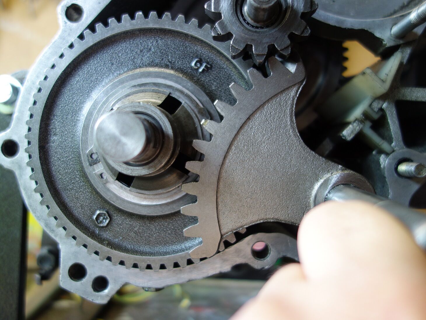

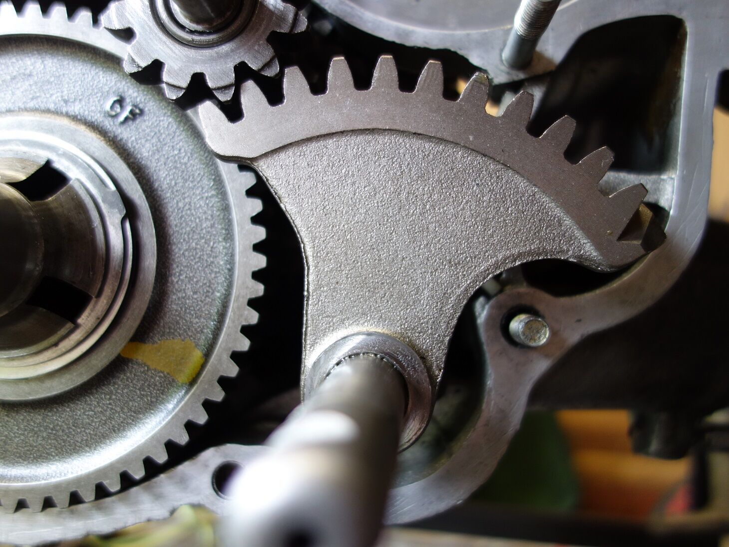

    Jetzt bin ich ratlos... Gibt es kürzere Wellen?
    :wacko:

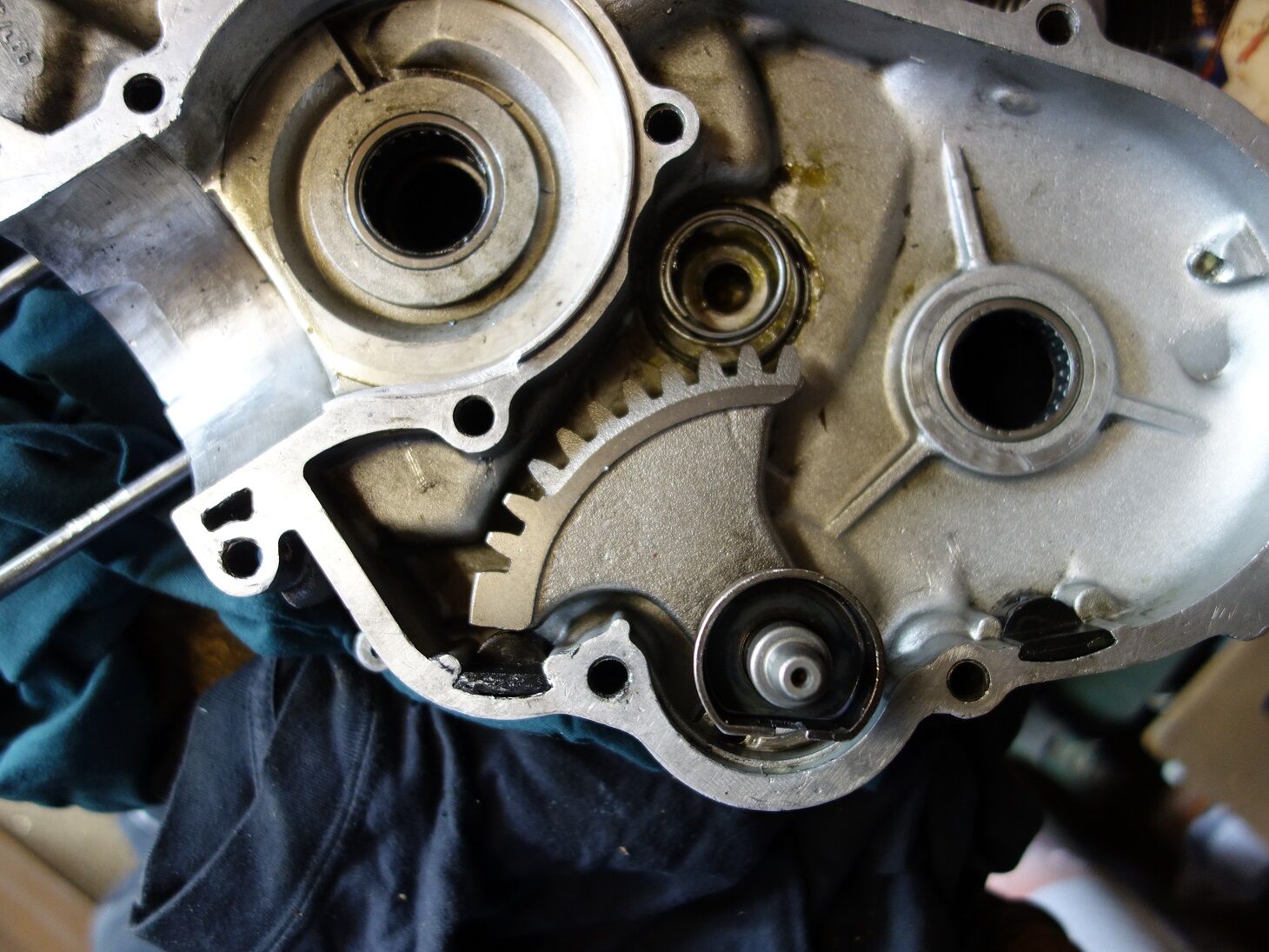

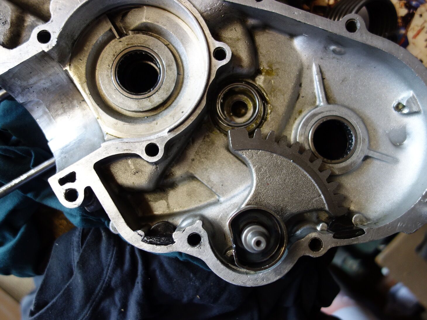

    ich habe Probleme beim Zusammenbau meiner P200E.
    Die Kickstarterwelle greift immer ins Kickstarterritzel - sowohl im linken, als auch im rechten Anschlag an die Gummibumper (siehe fotos).
    Sollte die Welle nicht wenigstens im "durchgetretenen" Zustand aus dem Ritzel heraus sein?
    Als sie noch zusammengebaut war, hatte ich auch öfter das Problem, dass der Kickstarter nach dem Durchtreten nach oben geschossen kam und mir schmerzahft in den Unteschenkel geschlagen ist..
    Gefühlt würde ich sagen, das Ritzel ist 3 Zähne zu lang. Kann das sein?

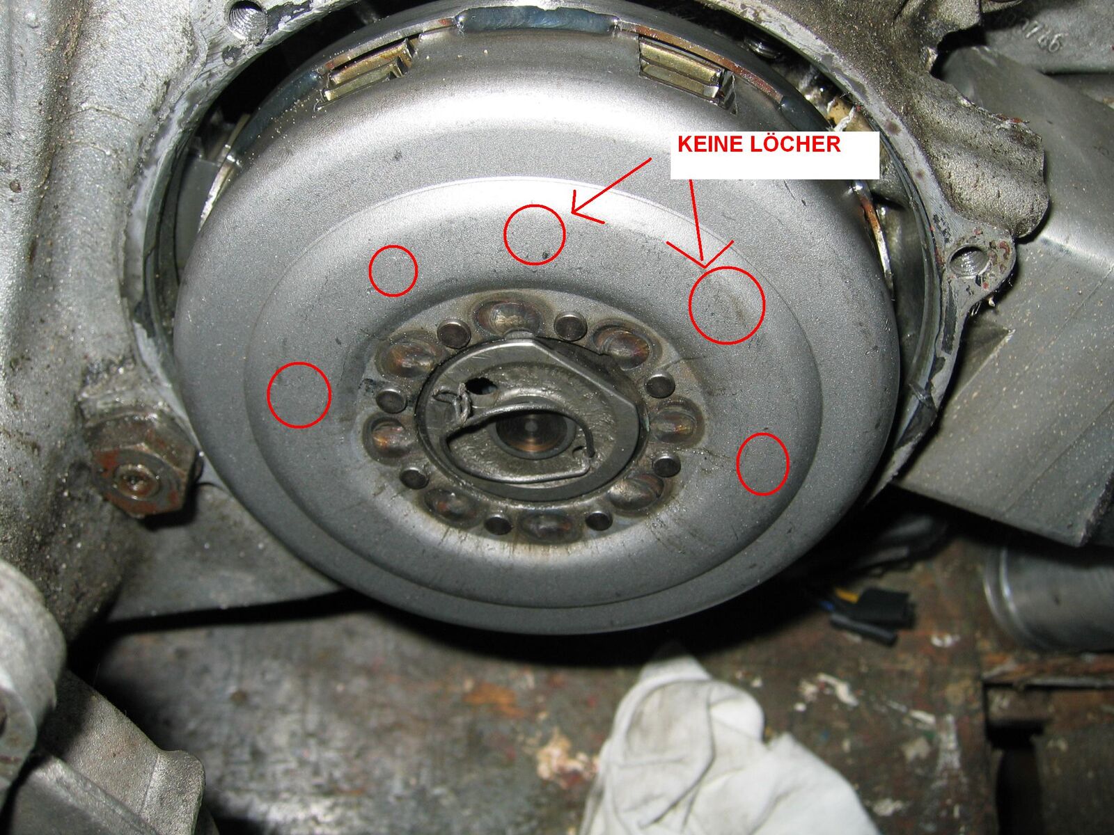

    meine neuer cnc kupplungskorb kam heute. ich total gefreut, ab in die werkstatt und losgelegt.
    kupplung zusammengebaut und eingesetzt - und jetzt passt der deckel nicht mehr drauf!
    der neue korb ist ein bis zwei millimeter dicker als der alte!
    mensch, ich dachte der passt! weder bei SIP noch bei PEP-Parts ist ein hinweis, dass der korb grösser ist.
    aber selbst wenn es einen grösseren deckel gäbe - dafür ist gar kein platz, denn direkt hinter dem kupplungsdeckel läuft der reifen!
    der ist so nah, dass der schon meinen deckel poliert !
    was kann ich jetztz machen? ich könnte echt flennen. ich dachte ich könnte jetzt echt mal wieder losrollern..
    verstehe. nunja, die scheiben zu erneuern ist ja nicht so das problem. kosten ja nur 12,50 ( diese müssten das sein oder?)
    der korb, den du verlinkt hast, hat löcher im Rand und auf dem "Boden" - meiner nicht. passt dieser dann trotzdem? (unten nochmal als bild, was ich meine)
