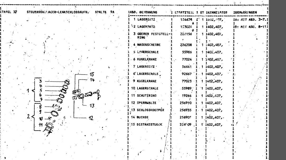

Das komplette Schloss ist draussen. Am Schloss gibt es eine BUCHSE (Drehteil mit einer Erhöhung und einer Einfräsung). Meine frage ist, wie bekomme ich die BUCHSE in die "Schlossröhre"? (Kann der Vorbesitzer beim Umlackieren diese BUCHSE vergessen haben bevor er den Klemmmechanismus für die Lenkersperre eingebaut hat?) DANKE

Photos hochladen geht bei mir gerade nicht! Im Lenkschlossrohr ist eine Verjüngung. Muss die BUCHSE mit der Erhöhung davor oder dahinter sein?
Brauchst Du nicht, denn du musst die Gabel ausbauen. Von hinten kann man nur den Schloßkörper und den Schließzylinder aus und einbauen, Das Teil was Du hast geht nur von Vorne zu verbauen und dass NUR bei ausgebautem Gabelrohr. Im Rohr in das das Schloss eingebaut ist, befindet sich innen ein Ring wo das Teil hinter gehört, darum von vorne einbauen. Erstens dieses Teil, zweitens Distanzstück, drittens Sperrwalze und den eigentliche Schalter.
