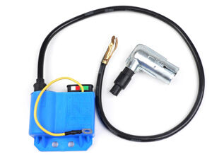

Hallo, ich habe nun gestern die neuen Dichtungen für den Vergaser und Zündkabel mit CDI und Stecker bekommen. Heute Abend werde ich das mal alles wechseln.
Nun noch eine Frage:
Ich habe folgendes Set bestellt und nun ist aber CDI und Kabel doch einzeln gekommen. Wie mach ich das zusammen? Und wie den Stecker an die Öse?Vielen Dank und viele Grüße
Ulla
In die Öffnung reinstecken und rechts reindrehen. Um den Stecker rauf zu bekommen, musst du ein Stück vor dem Blech das kabel abschneiden. das den Stecker wieder aufs kabel drehen
solange diese messingclipschelle dran ist, passt der stecker nicht.
also entweder die clipschelle benutzen (mach ich nur noch) oder abknipsen und den tsecker reinschrauben.
