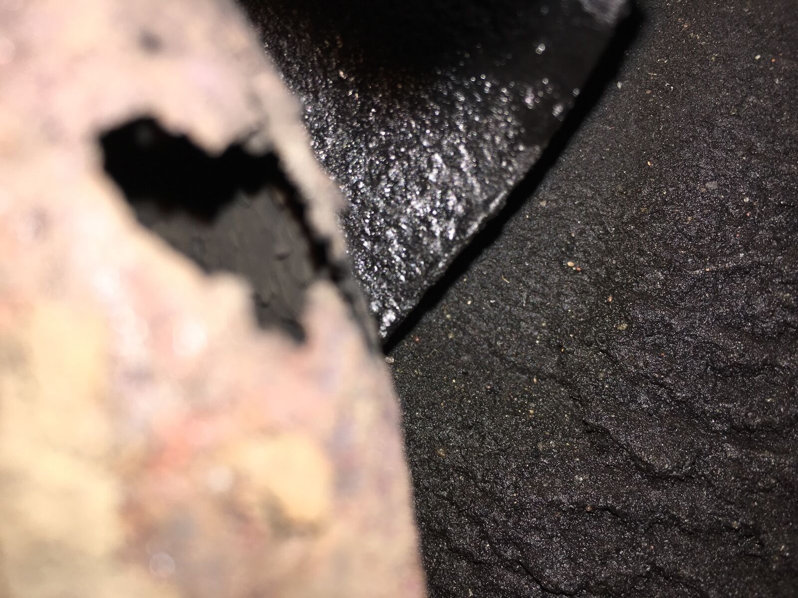

    so nun habe ich meine Vespa aufgebockt und Reifen abgemacht und siehe da, es ist ein RIEßEN Loch in dem Teil. Habe es jetzt notdürftig mit Gaffaband zugeklebt nun springt sie sofort an, und ist auch wieder leiser. Da haben wir das doch schon fast. Nun werden Teile bestellt und dann geht's ans Werk....

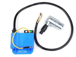

    Hallo, ich habe nun gestern die neuen Dichtungen für den Vergaser und Zündkabel mit CDI und Stecker bekommen. Heute Abend werde ich das mal alles wechseln.
    Nun noch eine Frage:
    Ich habe folgendes Set bestellt und nun ist aber CDI und Kabel doch einzeln gekommen. Wie mach ich das zusammen? Und wie den Stecker an die Öse?
    Vielen Dank und viele Grüße
    Ulla

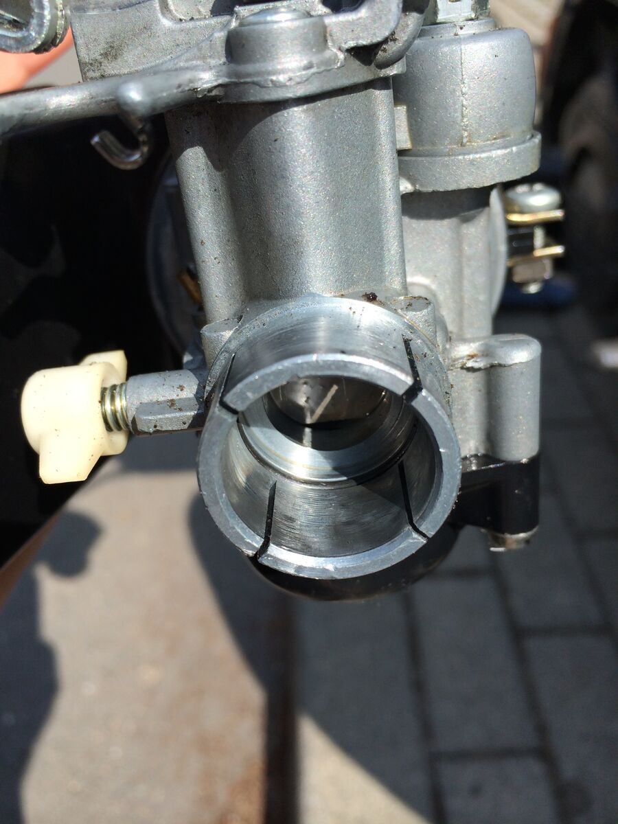

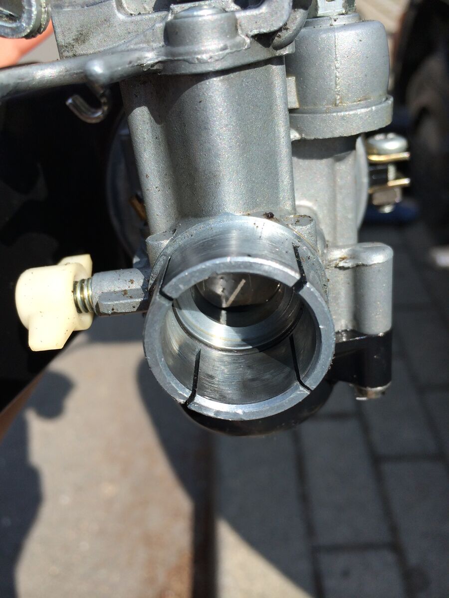

    OK.... dann muss ich den Vergaser wohl noch mal ausbauen. Ich habe die Besfestigungsschelle am Ansaugstutzen gar nicht entfernt, dachte ich sehe deshalb nichts von einem Filzring oder O Ring.... Ich kann mich zwar an keine Nut erinnern, habe zwar Bilder gemacht, aber nicht von der Ansicht, wie bei dem Bild von CARDOC2001. (apropos Bilder, wie kann ich hier welche anhängen?, dann könnte ich euch ja mal meine Bilder zeigen)

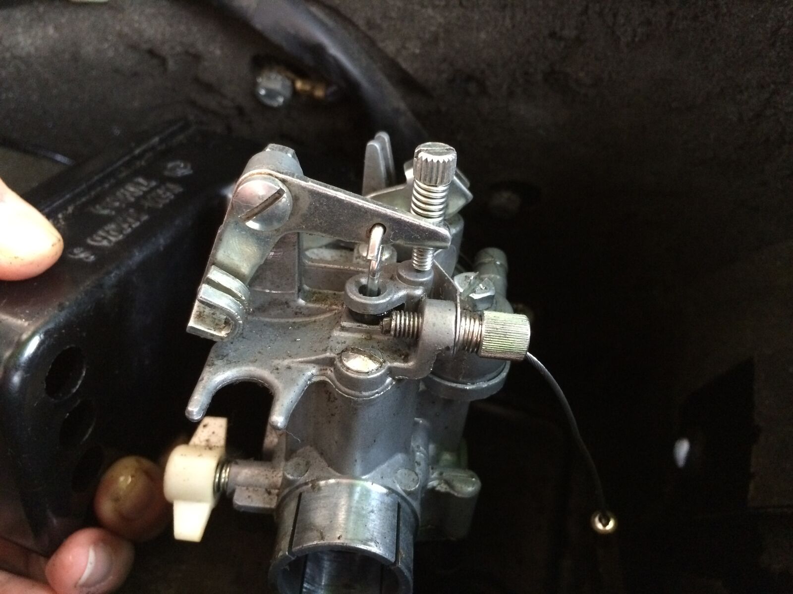

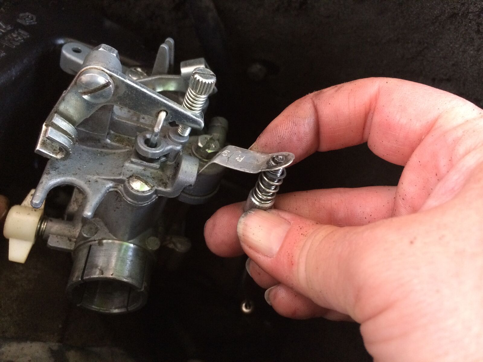

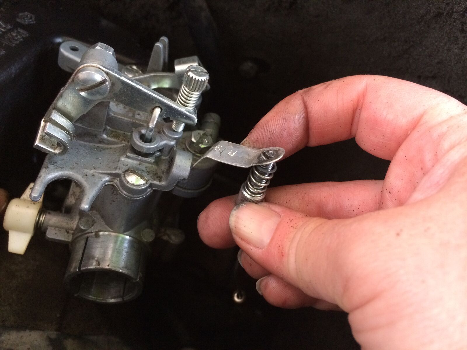

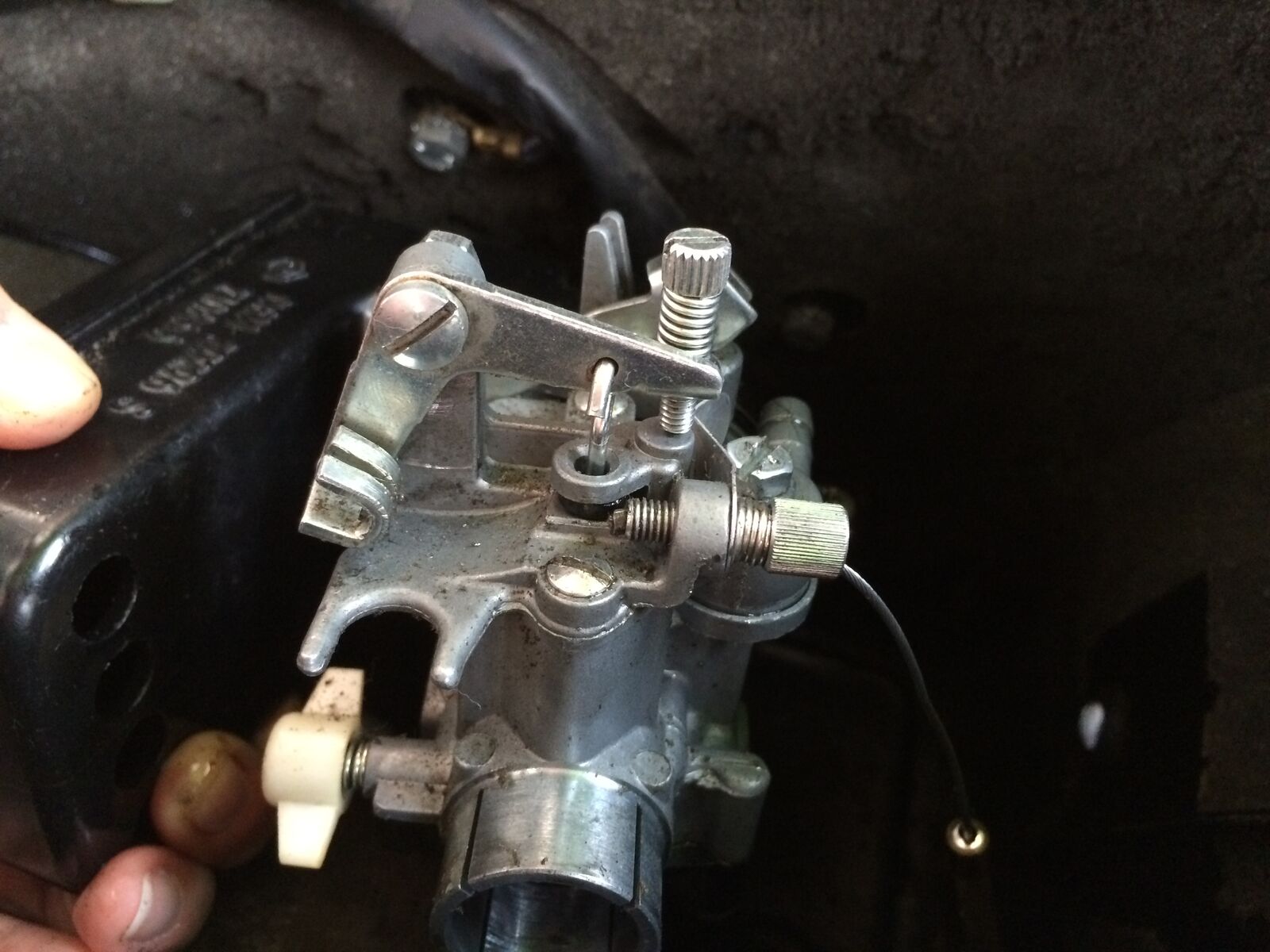

    Ich habe nun den Vergaser gereinigt und war heute unterwegs, eine neue Schwimmernadel eventuell samt Schwimmer zu besorgen. Hier gibt es zwar einen Vespa/Piaggio Vertreter, dieser hat aber so etwas nicht auf Lager, sagt auch, dass er es nicht bestellen könnte. Ein anderer Motorradladen (mehr Werkstatt, als Neuverkauf) hat sich die Nadel unter der Lupe angesehen und sie für ok empfunden. Er meinte, dass vielleicht der Schwimmer undicht wäre. Habe nach seinem Rat einen Test im langsam wärmenden Wasser durchgeführt. Nichts. Nun habe ich alles ordentlich zusammengebaut, morgen geht das Ding erst mal wieder rein, mal schauen.
    Zudem habe ich heute auch noch die Tachoabdeckung demontiert, der Gaszug war rausgerutscht.... Drückt mit die Daumen für den neuen Versuch
    Ich habe nun mal eine Frage: der Vergaser schaut eigentlich ganz sauber aus. Ich habe trotzdem alles auseinander gebaut und gereinigt. Die Schwimmernadel schaut auch sauber aus, die Spitze ist nicht verhärtet. Werde trotzdem eine neue einsetzen.
    Nun aber meine Frage: wie weit muss der Gasschieber ohne Zug geöffnet sein?
    gibt es da angaben, oder muss der ganz geschlossen sein?
    vielen Dank und eine gute Nacht
