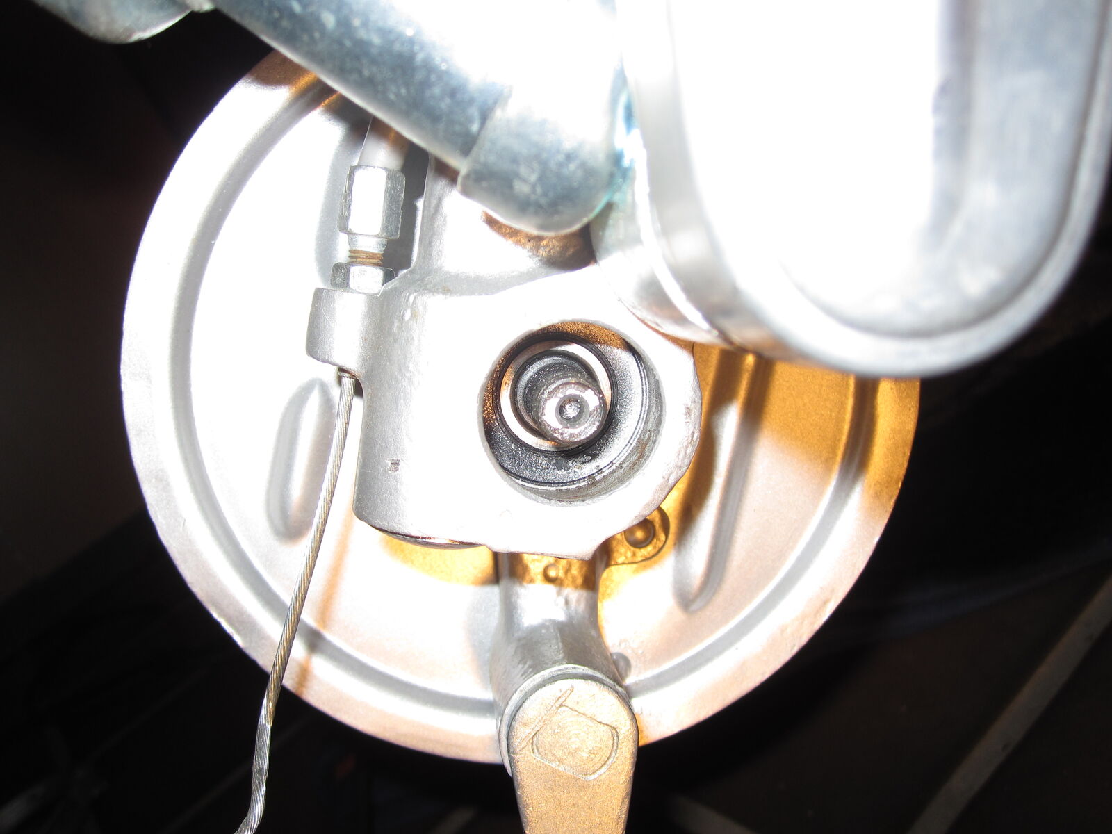

    ich möchte gerne meine meine vordere Achse demontieren um mir mal die Lager anzusehen un evtl. zu erneuern.
    Beim drehen des Vorderrades merkt man eindeutige Schleifgeräusche und beim Fahren hat man gibt es auch Geräusche, die dort eindeutig nicht hingehören...
    Ich bin momentan an folgendem Punkt:
    Was mache ich nun?
    Den Wellendichtring auf dem ersten Foto (Ist doch einer, oder?) raus?
    Nur wie?
    Was kommt dann?
    Hab es halt vorher noch nicht gemacht und möchte ja auch nicht allzuviel zerstören...
    Grüße
    Kermit

    du hast das ritzel für den tachoantrieb raus? dann kannst du die welle mit nem körner durchschlagen. das äußere lager kommt mit.
    hinter dem äußeren lager ist eine linsgewinde mutter mit schlitz in riesengroß, die kriegst du mit nem 14er gabelschlüssel als "schraubenzieher" gut auf.
    dann kannst du das andere lager rausklopfen.
    die lager sind mit hoher wahrscheinlichekit schonmal getauscht worden. normalerweise sind dort keine geschlossenen lager verbaut.

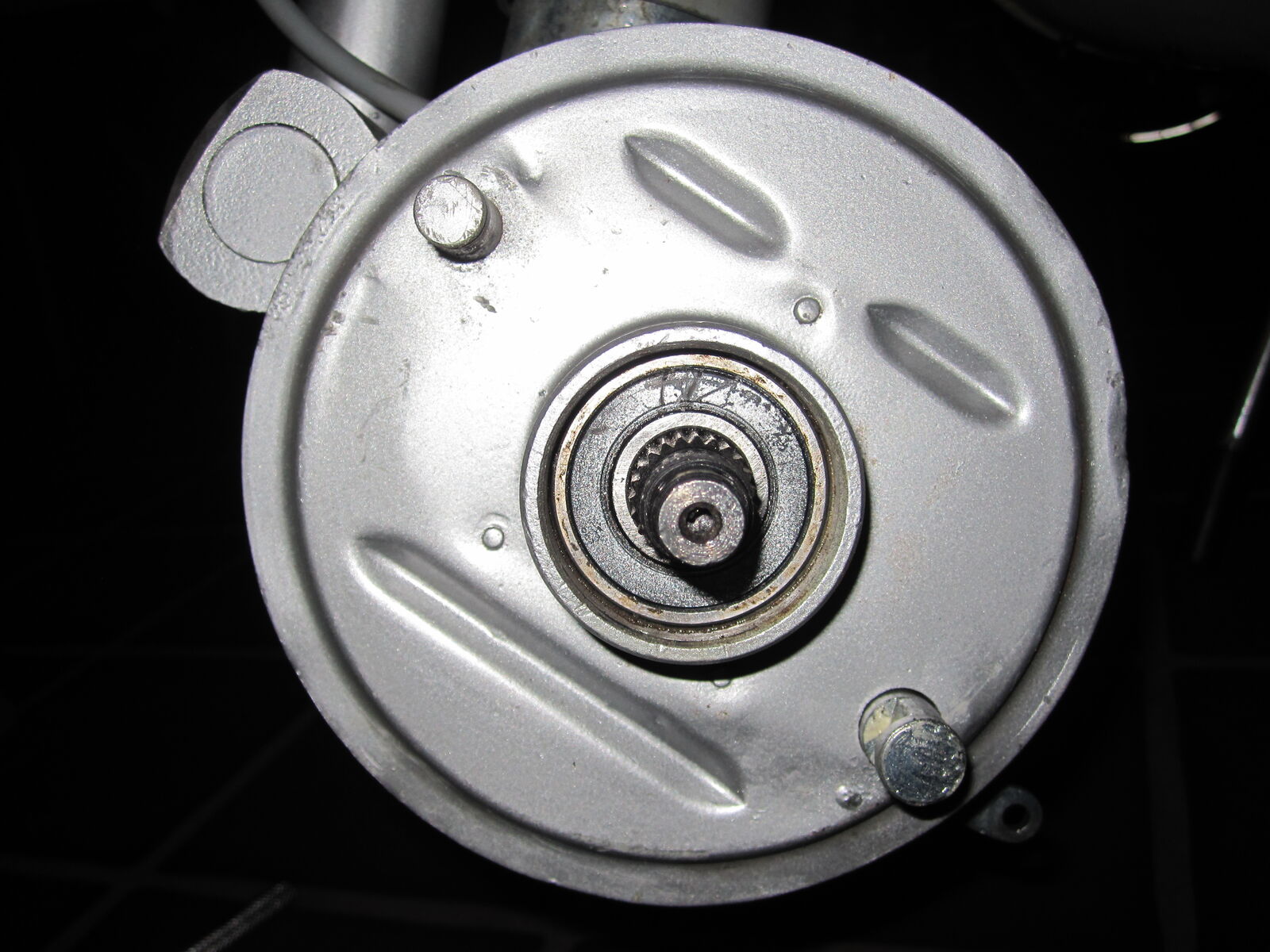

    mit nem Körner rausschlagen...von welcher Seite genau? Vom 1. oder 2. Bild aus?

    körner wird auf bild 2 angesetzt.
