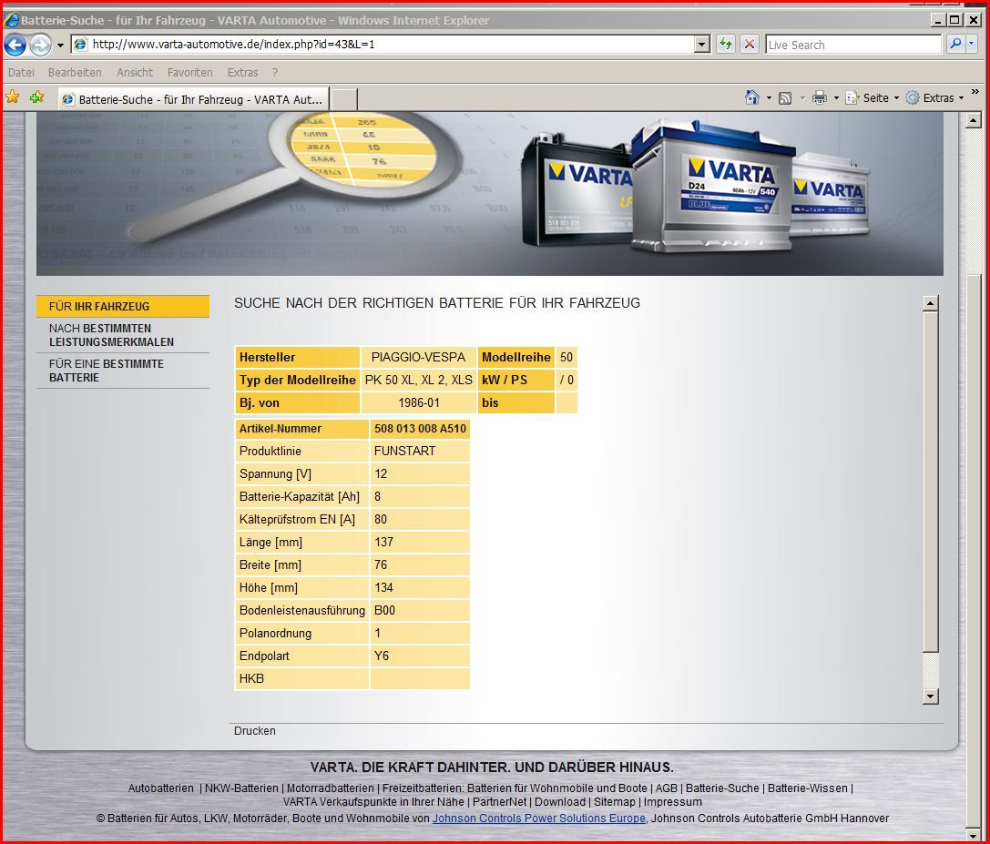

    12,4 hört sich recht dünn an, eine gute Batterie liegt bei 13,5 Volt. Steck mal ein Starthilfekabel drauf und verbinde das mit einer Autobatterie. Was für eine Batterie ist drin? ist die vielleicht ein bisschen schwach auf der Brust? Hier mal die richtige.
