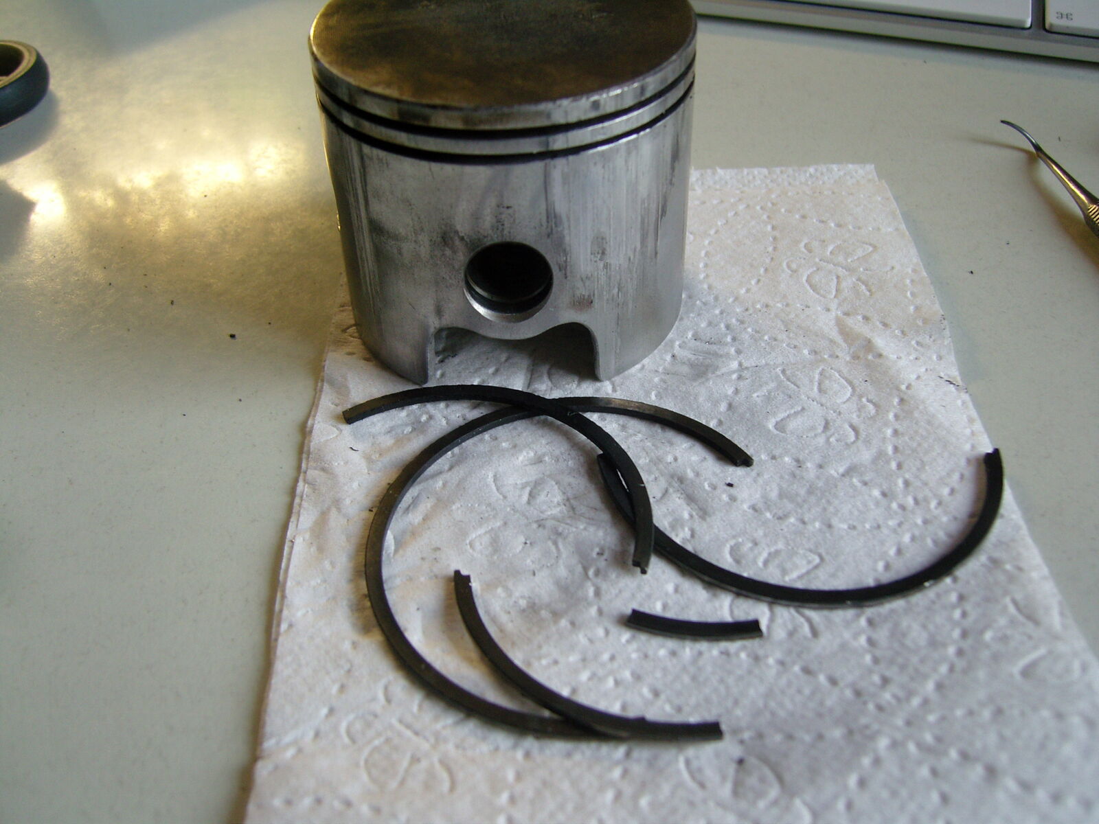

    hatte letztens bei 100 km/h auf dem Heimfahrt vom Hamburger Anrollern einen Kolbenklemmer bekommen.
    Jetzt hatte ich endlich Zeit mir die Sache mal anzusehen.
    Pinasco 102 mit deutschen Assokolben. Ist 10tkm alt/2Jahre. Auslass ist Trapezförmig gefräst und Kolbenfenster sind alle gefräst.
    Ich hätte gerne eure Meinung ob der noch fahrbar ist und was getan werden muss.

    Muss ein neuer Kolben her? Das wär kein so großer Aufwand, und der wäre auch schnell wieder gefräst.

    Zum Kolben: 50 Euro für einen neuen fänd ich ok, der jetzige hat auch Teilweise 5/10mm tiefe Riefen. Mal sehen ob die Ringe an einem Stück sich lösen lassen.
    Edit: Nö die lassen sich nicht Lösen.
    Da die schon 23€ kosten hol ich wenn dann gleich einen neuen Kolben für 50 mit Ringen.

    Neuer Kolben ist es mir wert, das ist kein Abbruch.
